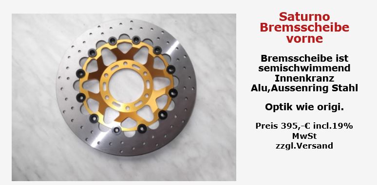

J'avais trouvé ça il y a une dizaine d'années. Il est inscrit SEMC France, probablement un Brembo.

Oui mais quand tu cherche sur internet et même directement avec un professionnel comme je l'ai fait qui à questionné ses fournisseurs donc SEMC et consor, ce disque n'existe pas ou plus sur leurs références.
Scott ce mécano n'est pas un manche, d'une part il répare toutes les motos quelque soit la marque, l'âge, la provenance et même l'état. En plus il fait de la piste et prépare ses motos et celle d'autres pilotes, il a donc un carnet d'adresse de fournisseur bien remplis et là il a calé.

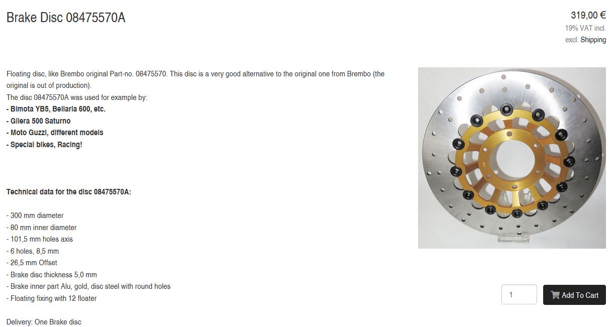

Tant qu'à faire si c'est pour monter autre chose que l'origine si je ne trouve pas je me tournerais plutôt vers Béringer et sinon il suffis de trouver un  disque de 300mm flottant avec un déport plus faible et de créer une entretoise. pour le moment je ne suis pas dans l'urgence.
