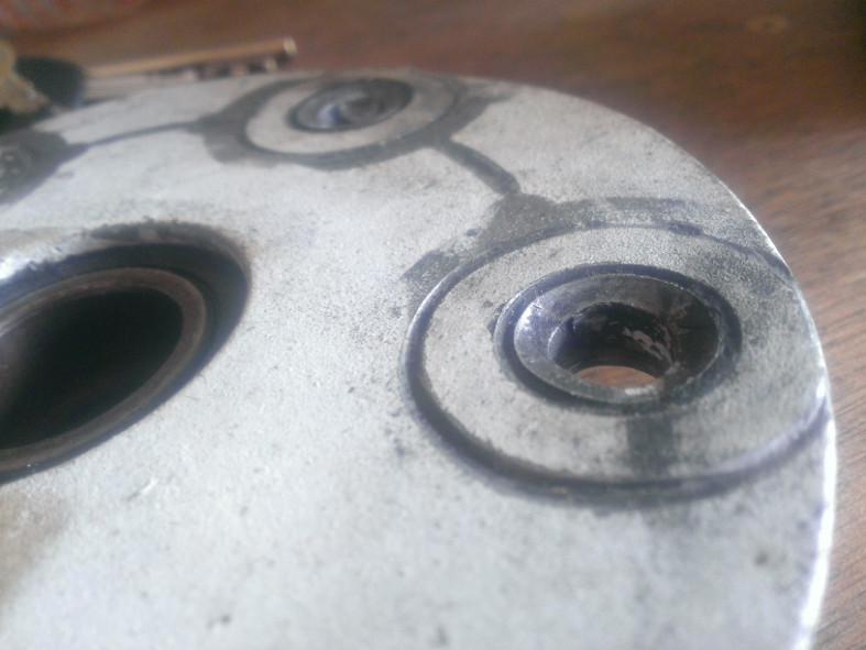

Franck fait bien de signaler que l'on peut flinguer le roulement. J'ajouterai que pendant ce temps là, c'est surtout le porte couronne qui se fait bouffer par les entretoises et qu'une fois que le mal est fait, même avec des anneaux et un roulement neuf, il continuera a se mettre en travers et a laisser les vis se desserrer.
En fait,Une fois leur portée bouffée elles restent de travers et la couronne tourne comme une patate, du coup oun bouffe de la chaîne et du pneu avec la chaîne.
Voilà ce qui peut arriver si on laisse traîner:

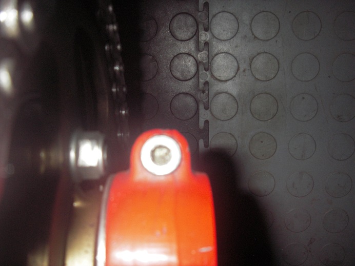

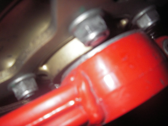

Donc voilà j'ai regarder l'écart entre le bras et la boue de la vis.
A ma grand surprise sa se joue vraiment a rien les vis et les écrou se trouve pile en face de la soudure. J'ai prix deux photos.
Une sans réglet et une autre avec le réglet car très difficile de mesurer j'espère que ça va t'aider.
Mon pied à coulisse me donne la cote de 0.50 mm d'épaisseur de mon réglet "mais il ne force pas" à ca tu peu rajouté 0.05 mm.
Mes photos son plus convaincante.Punaise elles sont de plus en plus grosse j'y comprend rien mais au moins on voie de quoi je parle.

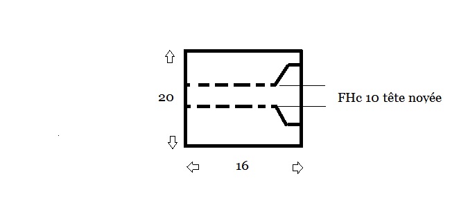

Il s'agit d'un cylindre de 20mm de diamètre et 16mm de long percé à 10mm sur 3mm et à 16mm sur le reste avec un fond plat.
Le tout en acier bien solide.
On doit même pouvoir simplifier en utilisant une vis tête fraisée à la place de la vis CHC.
Dans ce cas on prend en tube 10x20x16 et on le fraise d'un côté pour l'empreinte de la vis. Plus de problème de serrage et moins de risque de se mélanger les pièces. L'usinage est grandement simplifié.

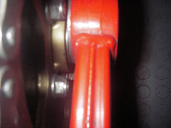

Sinon, quelques clichés du binôme couronne/bras oscillant de Sat
Je n'ai pas mesuré précisément mais il y a environ 5 mm entre BO et vis....ce qui n'apparaît pas forcément sur les photos .
