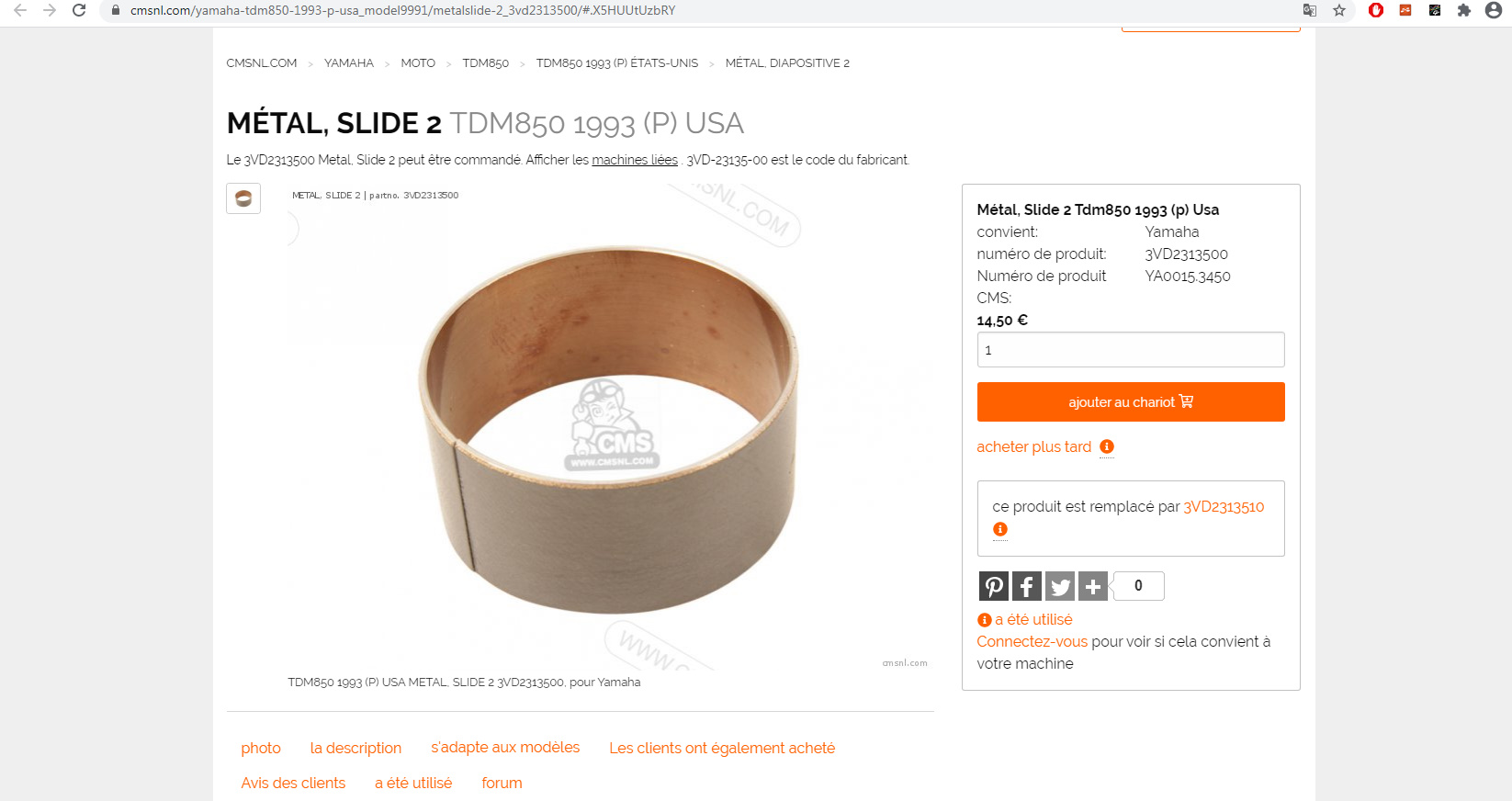

Bonjour à tous,  j'ai moi moi-même monté des bagues du TDM sur ma fourche ..
c'est la hauteur qui gêne,  je les ai raccourci au tour d'à peut près un demi millimètre .
et ça passe très bien  .

Ah ? ... nous c'était l'épaisseur !   trop épaisses, ça ne coulissait pas bien.

J'ai monté çà ::
bandicam 2020-10-22 20-53-43-300.jpg (211.64 Kio) Vu 23682 fois

Le problème est que vous n'avez pas pu mettre les fourreaux , car les bagues ne rentrent pas vraiment ( manque un poil )
dans leurs logements sur les tubes . quand elles sont en place , elles doivent pouvoir se tournées librement à la main ...
Re: Problème fourche nordwest

Celles de 850 TDM que tu as monté rentrent bien ?
Il vient de te l'écrire., juste une petite rectif au tour sur la hauteur
