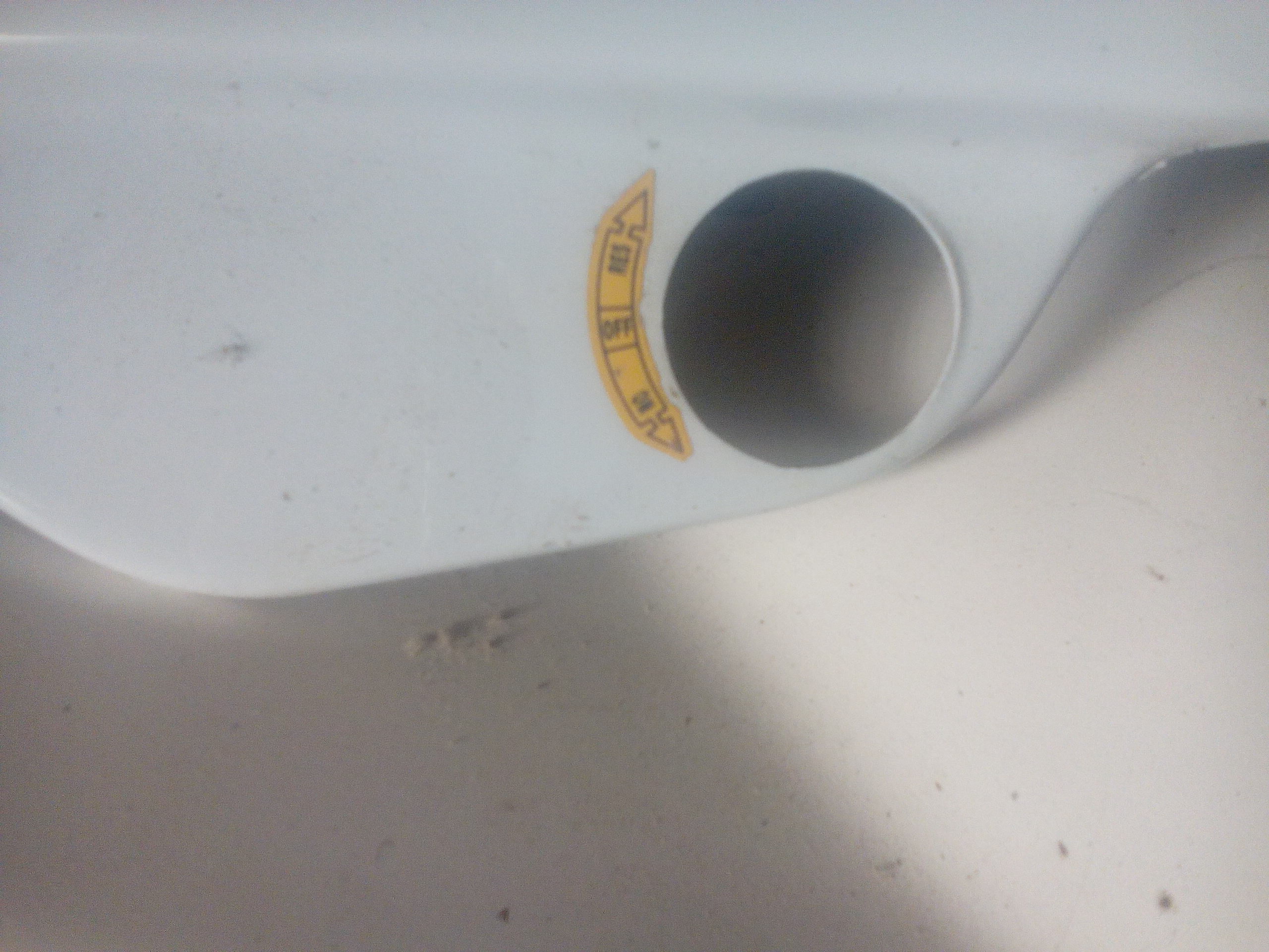

Pour ceux qui ont un NW ou un RC C (Saturno, peut-être ?), pouvez-vous me dire comment fonctionne le robinet principal du réservoir ? La flêche sur le bouton est vers l'avant ou vers l'arrière quand le robinet est fermé ? Et pour le mettre en position ON, vous le tournez en sens horaire ou anti-horaire ? Et pour passer en réserve ?

Si mais je ne m'en suis jamais servis. Quand à te répondre pour celui de la Saturno et bien vu qu'il est unique situé à gauche et d'un usage très particulier...
Re: Robinet de réservoir
Posté : jeu. 21 mai 2020 07:58
Rien à voir avec le saturno, il est à l'opposé. Tu n'as pas l'autocollant qui l'indique!
Posté : jeu. 21 mai 2020 08:00
Et bien je l'ai.
Posté : jeu. 21 mai 2020 11:12
par jimmyZ
Super, Juju ! Je n'ai l'autocollant sur aucune des mes bécanes. Donc, je résume : Fermé, la flèche du bouton pointe vers l'arrière. Pour ouvrir, on tourne le bouton dans le sens anti-horaire, la flèche se trouve en bas. Pour passer sur réserve, on tourne dans le sens horaire, la flèche se retrouve en haut. Tout ça pour expliquer un truc qui m'arrive sur le NW que je remonte. Comme le robinet principal fuyait un peu, je l'ai démonté pour changer le petit torique à l'intérieur.  Au moment de remonter, je vois qu'il y a des choses gravées sur la plaque de façade du robinet : OFF, RES, ON. Je n'avais pas vu au démontage. Donc, je remonte comme indiqué sur l'autocollant. Ça ne marche pas, ON et RES sont inversés, et OFF pointe vers l'avant. Je me prends la tête à essayer de comprendre, mais je n'y arrive pas. Je regarde sur un autre robinet : pas d'inscriptions. Sur un autre, pareil. Pour finir, je démonte la plaque censée avoir les inscriptions. Les inscriptions sont à l'intérieur ! Je démonte un autre : inscriptions à l'intérieur aussi ! C'est quoi la logique ? On est censé voir à travers le métal ? Ou elles ont toutes été gravées à l'envers, et montées afin qu'on ne voit pas les inscriptions ? J'ai été tenté de remonter avec les inscriptions visibles. Après tout, ça marche aussi. RES en bas, ON en haut et OFF vers l'avant. Mais les 3 autres RC C/NW sont dans l'autre sens, un coup à s'y perdre. Les autres bécanes que j'ai et qui ont des robinets ont toujours la réserve en haut. Un copain m'a dit que ce n'était pas logique, que RES en bas indiquait qu'on allait chercher au fond du réservoir. Je n'ai pas voulu le contredire, mais depuis ma 1ère 125, j'ai toujours ouvert l'essence en tournant le robinet vers le bas. Le coup de la plaque gravée avec les inscriptions du mauvais coté me laissera un souvenir impérissable !

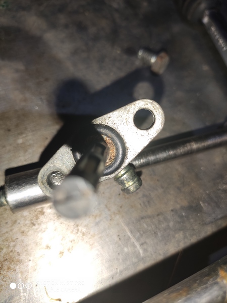

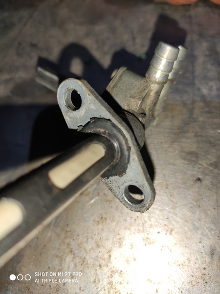

 Suite de mes aventures avec les robinets. J'ai changé les joints entre les robinets et le réservoir au moins 2 fois, peut-être 3. Et c'était toujours des joints en caoutchouc nitrile, avec un trou de 10 au milieu pour le passage du filtre, et 2 autres trous de 10, 1 de chaque coté, pour les 2 vis de fixation. Ce soir, je démonte les robinets sur un réservoir qui me semble entièrement d'origine, jamais démonté. Et à la place des joints plats, je trouve des toriques autour des filtres, et rien autour des vis. Visiblement, l'étanchéité est assurée. J'ai une boîte de joints toriques, je ne m'embêterai plus à découper et percer des joints en nitrile. Vous avez déjà démonté des robinets de NW ou RC C ? Et vous avez trouvé quel type de joint ?

ça fait longtemps que je n'ai pas démonté le réservoir, mais de mémoire, c'était le joint nitrile à 3 trous. En même temps si c'est étanche avec un torique, effectivement, pas la peine de se casser le trognon à découper un joint ?! :roll:
Posté : sam. 23 mai 2020 08:54
Si c'est étanche avec un joint torique ça doit l'être aussi avec un simple joint de plomberie.
Posté : sam. 23 mai 2020 11:04
par jimmyZ
Le joint de plomberie résiste à l'eau, je suis pas sûr qu'il résiste à l'essence.
Posté : sam. 23 mai 2020 13:30
les joint de plomberie rouge sont en Klingérite la klingérite sert à fabriquer les joint moteur, ça resiste donc aux hydrocarbure. Ceux en caoutchouc sont prévus pour des température de plus de 100° avec des pression de X bar de plus il en existe pour le Gaz butane et Propane là ta vulgaire essence c'est de la pisse de chat à côté.
