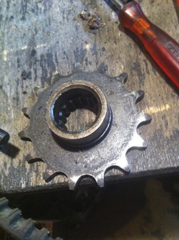

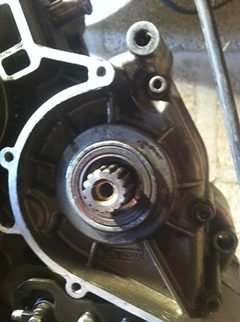

Jamis vi ce joint sur aucune de mes motos Et des transmission j'en ai changé un paquet. entre la première Sayurno ou je l'a chnger environ tous les 15000 sur 10 ans  c'est au moins 10 fois et celle avec laquellle je roule actuellement ou je viens de monter mon second kit chaine depuis que je l'ai, je n'ai jamais vu passer ce truc qui ne sert à rien vu que l'étanchéité ce fait avec deux joint spi.
Un au niveau de la sorti carter de boite et un autre directement autour du pignon. Si ça fuit c'est la cata il faut ouvrir.
pignon 2.jpg (153.69 Kio) Vu 45065 fois
Pignon 1.jpg (95.3 Kio) Vu 45065 fois
Re: Tension chaîne et centrage de roue
Posté : mar. 26 mai 2020 16:13
Sur ce moteur en photo qui a plus de 160000 km il n'y a jamais eu de fuite la fuite ne peu provenir que d'une chose, la chaine a été trop tendu pendant longtemps.
