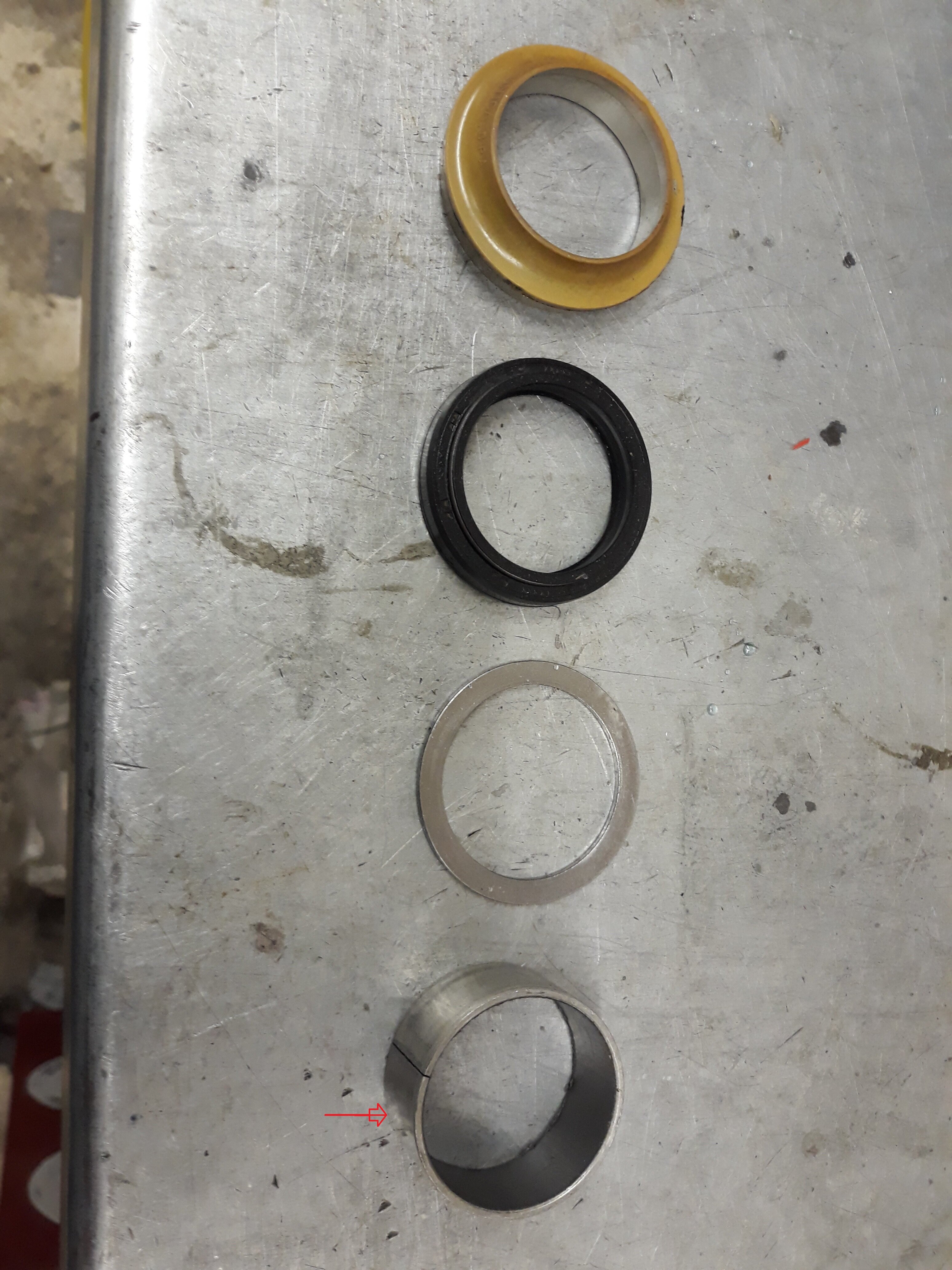

 Bonjour .Caoutchouc noir ???? Je parle de la bague metallique en bas du tube ... fleche rouge  :shock:

Tu parlais de rondelle de calage, ce que tu montres c'est une entretoise. La rondelle c'est ce qui est (sur la photo) entre l'entretoise et le spi.

Apres la suite de ma demande est de savoir si il faut changer aussi la bague métallique en bas du tube ... fleche rouge  Image lors du remontage...

Je pensais que tu parlais du cache poussière (jaune). A priori la rondelle de calage et l'entretoise il n'y a pas de raison de les remplacer, ça ne s'use pas.

la seule rondelle à laquelle je pensais c'est celle en alu entre la bague et le joint spi
