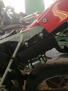

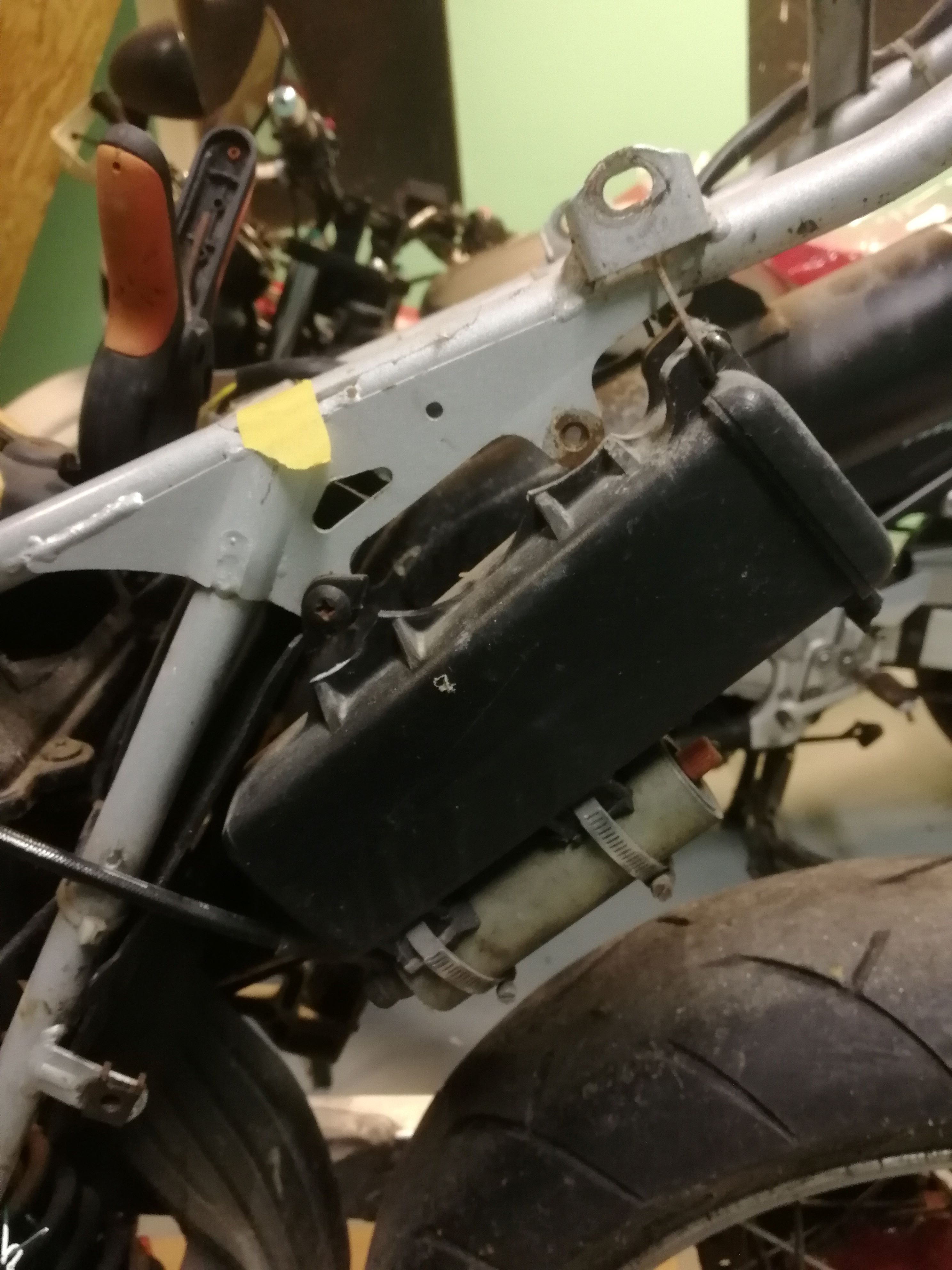

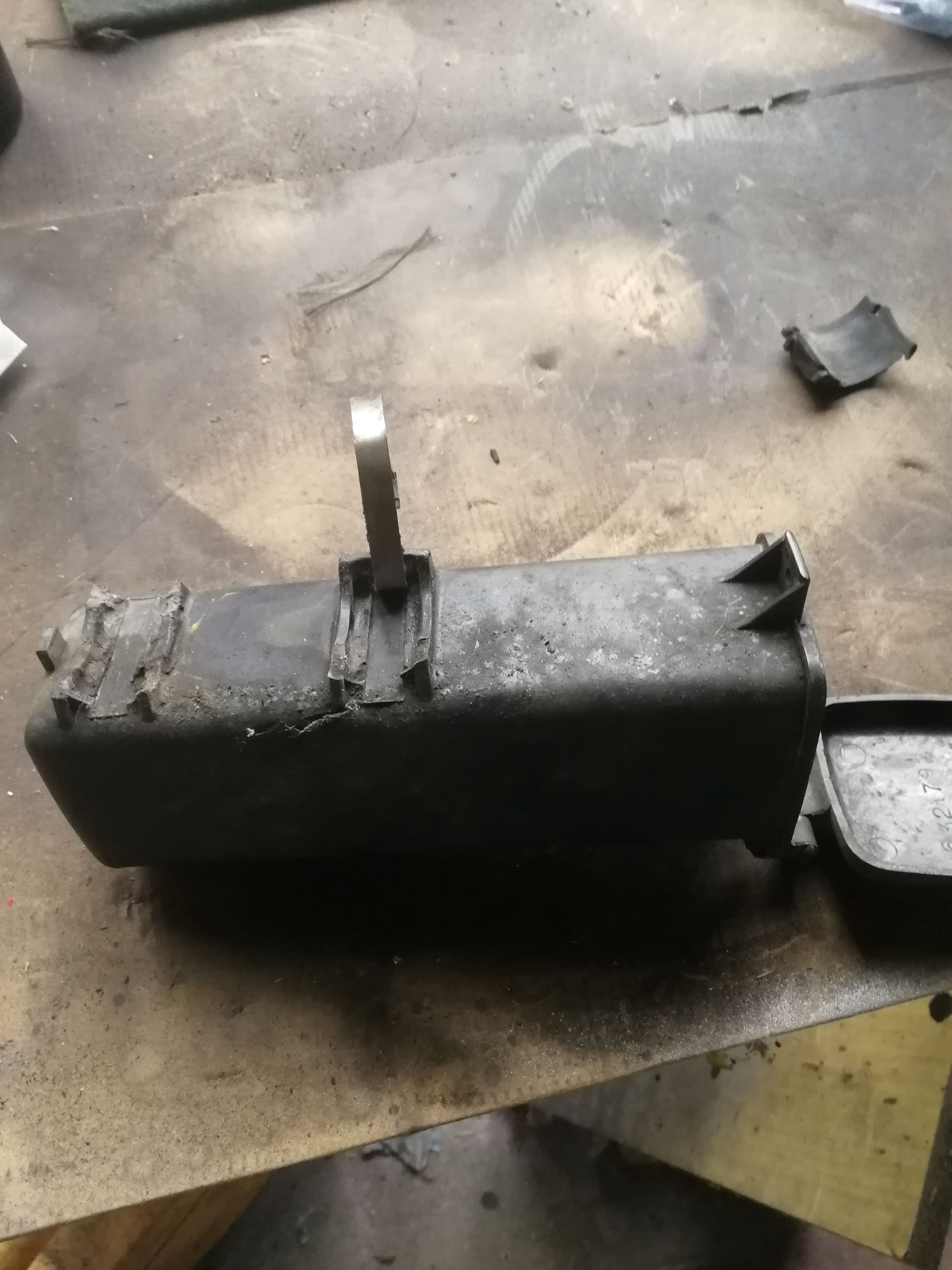

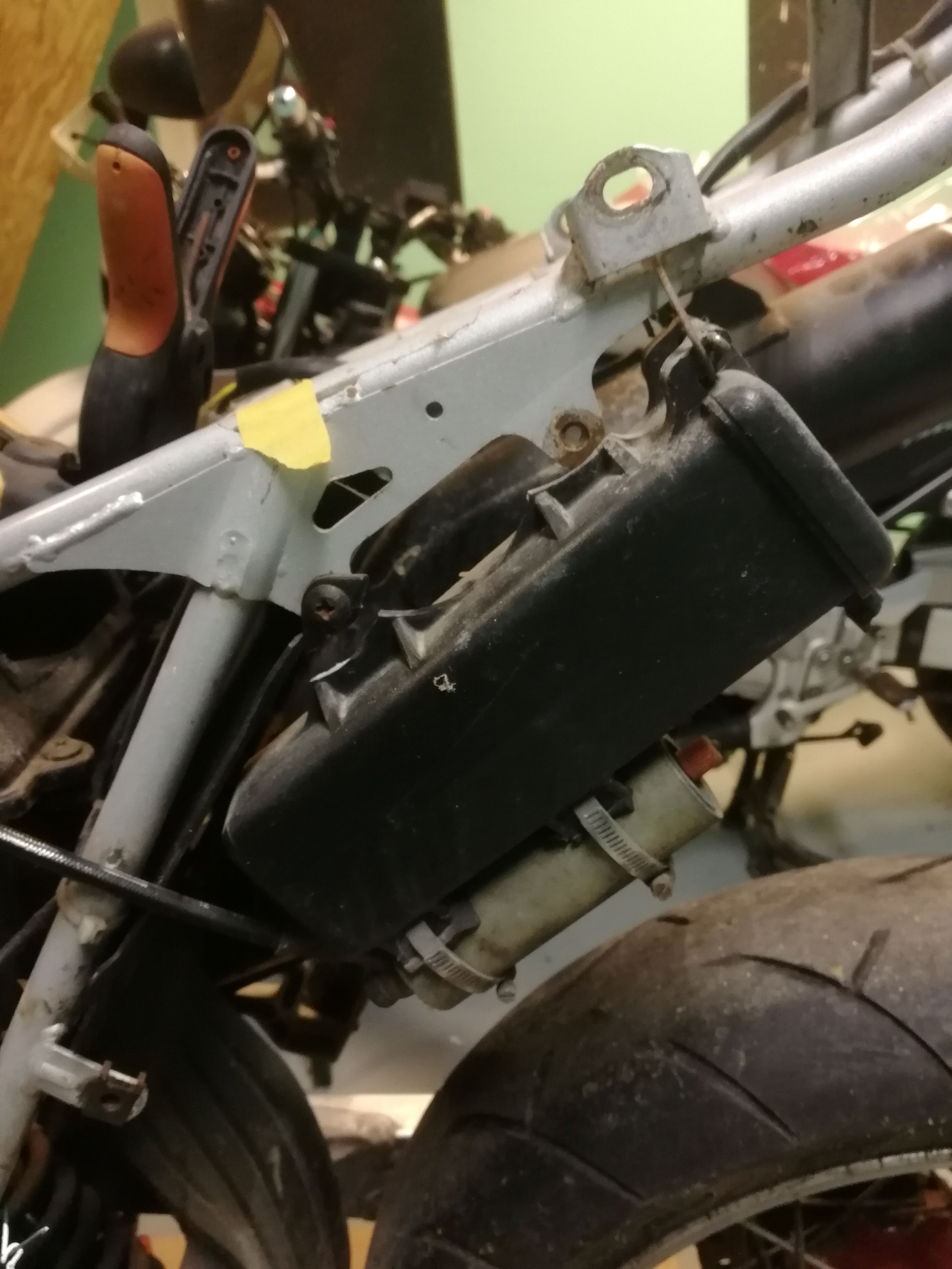

Bonjour à tous,
Ce nouveau sujet porte sur la boîte à outil.
Comme tous les plastiques, elle a pris cher :
* Pattes du dessus cassées
* Fixations de la bombonne amorto en perdition.
J'ai fait cela :
* Re-création des fixations hautes avec des équerres en alu, j'y ai mis des silent-bloc.
* Pour le bas, j'ai disqué toutes les anciennes fixations (ce qu'il en restait) pour préparer les nouvelles fixations. J'ai glissé des plats d'alu dessus et dessous pour rigidifier.
Les amateurs de plomberie auront remarqué des collier de diamètre 40, ca marche pile poil, c'est robuste et plus anti-vibration que l'original.
Le plus compliqué ca a été d'atteindre les écrous Nylstop de l'intérieur, fait une clef longue et passé un peu de temps pour viser.
Au final je trouve la solution bien satisfaisante. Comme d'hab j'apprécie vos retours
