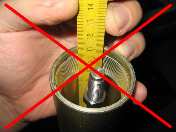

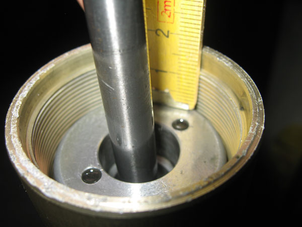

Question pour le niveau d'huile :
c'est bien comme cela qu'il faut mesurer ?
Le fichier joint IMG_6386.jpg n’est plus disponible.
Re: joint spy
SI tu es en compression oui, sinon avec 11cm d'air en détente, je te laisse imaginer le comportement d'une telle fourche qui a plus de 15cm de débattement....
POur l'amortisseur on essaiera de controler tige sortie en maintenant le fourreau en compression pour bien voir le niveau d'huile au dessus de la cartouche.

Re: joint spy
Je pensais m'exprimer mieux que ça, en compression, c'est quand la fourche est comprimée, enfoncée quoi, le tube qui contient le ressort c'est une suspension, il est vrai qu'il amortit aussi cette suspension lors de la compression.
Imagine ce qui reste de place pour l'air et la dureté de ta fourche si tu laisses seulement 10cm d'air en haut lorsqu'elle est détendue???
Julien Le Rouzic
Messages : 263
Re: joint spy
oui mais alors si le fourreau est en butée en bas je n'ai plus de place pour mesurer les 11 cms
tu démonte le ressort pour pouvoir mesurer ?
parce que sinon je ne vois pas comment faire
