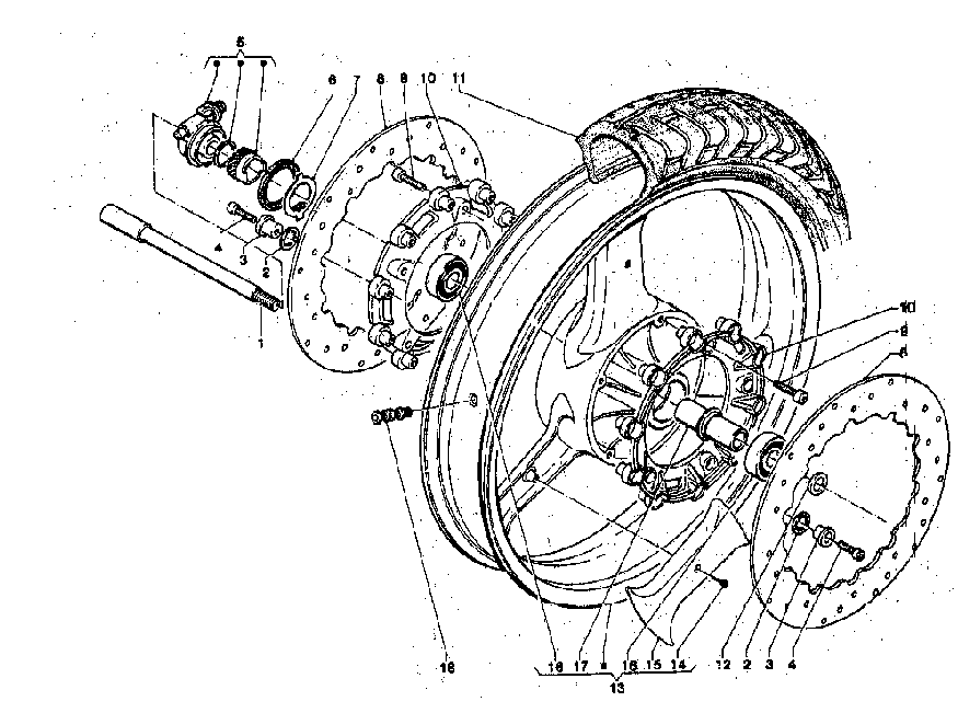

Salut a tous.
J'ai perdu l'entretoise n°12 qui sert a caler latéralement la roue avant et surtout qui aligne les 2 roues, ce qui évite de rouler en crabe.
Je sais que les disques ne sont pas centrés dans les etriers et du coup je suis emmerdé pour en refaire une.
Quelqu'un aurait t'il cette pièce sous la main avec un pied a coulisse pour m'en indiquer l'épaisseur?

Coup de bol, j'ai démonté ma roue avant hier, car mon pneu avant se dégonfle (fuite dûe à la peinture écaillée à l'intérieur de la jante). Du coup, la rondelle est sur l'établi : 6mm qu'elle fait.

6mm c'est sur le NW d'origine ou sur ton rc modifié?

Comme je ne sais pas à qui tu poses la question, pour moi, c'est sur mon Nordwest d'origine.

Diametre intérieur 17mm, extérieur 30mm, épaisseur 6mm
