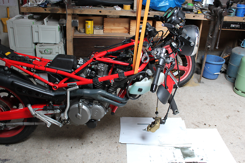

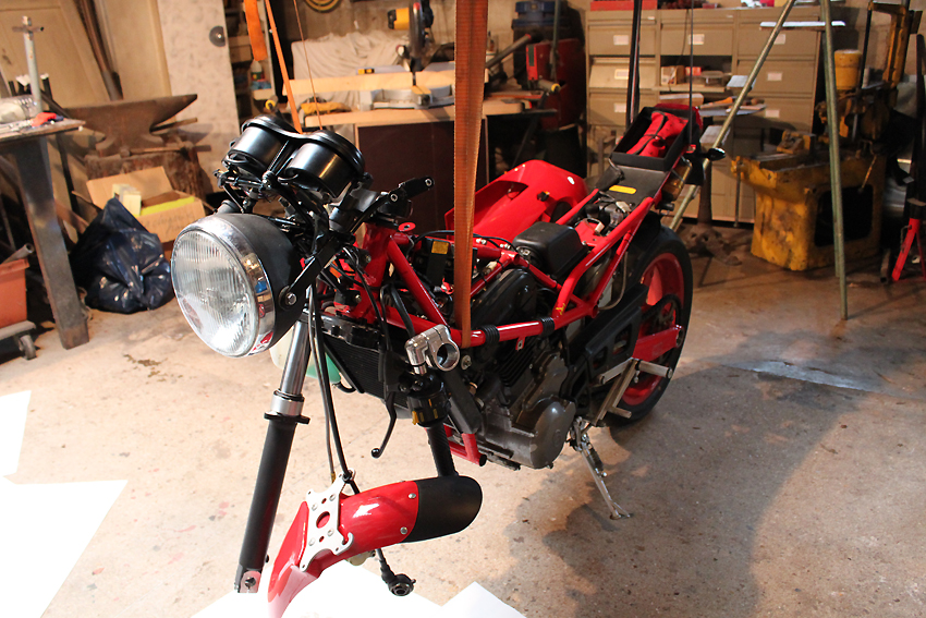

Re: REMPLACEMENT DES JOINT SPI
Bon je vais pas faire un dessin, mais voila comment je fais sans votre truc pour soulever. et franchement je m'en passe très bien
- Suspendu.jpg (562.42 Kio) Vu 39879 fois
- suspendu 2.jpg (516.73 Kio) Vu 39879 fois
