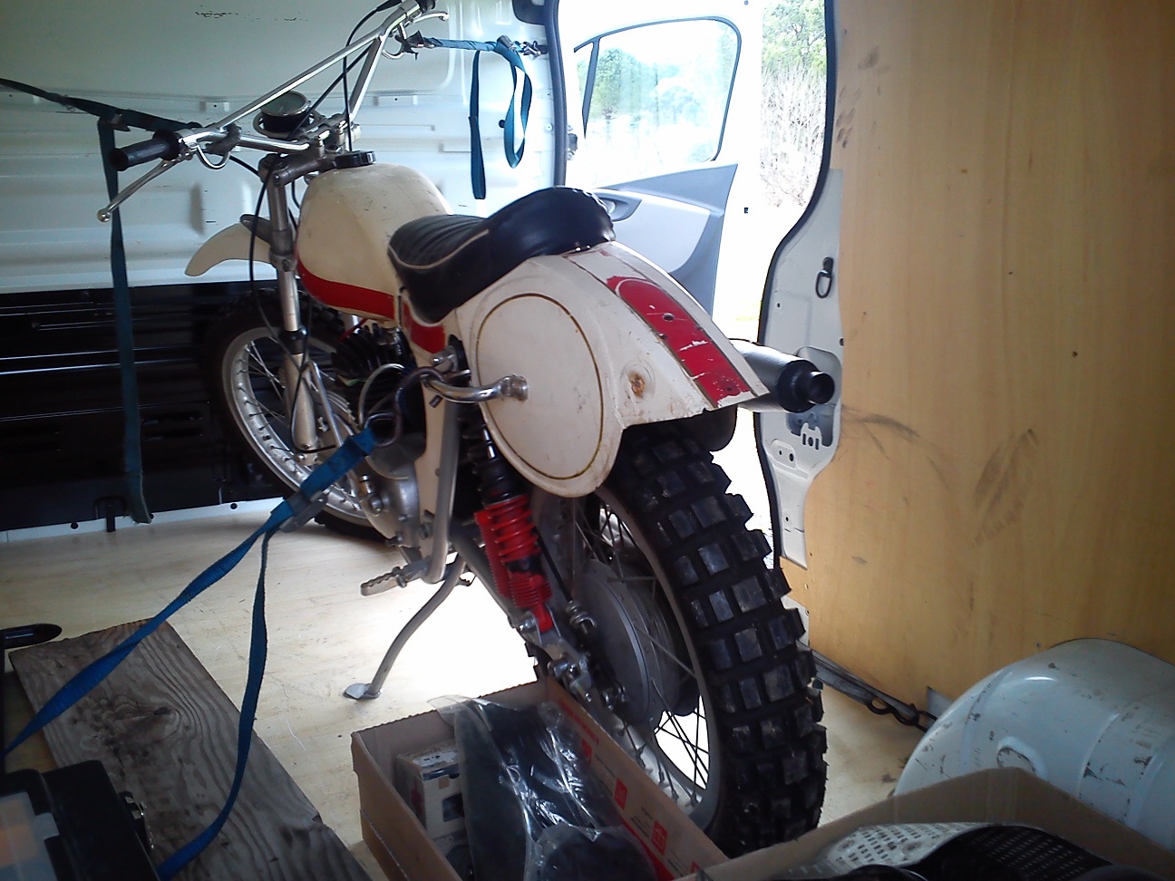

Message par jeff »
J'ai réduit la photo :
Ossa American Enduro (AE73) ou SDR (Six Days Replica)
SDR 005.jpg (355.59 Kio) Vu 49762 fois
Tout ce qui n'est pas monté est bien rangé dans les cartons.
L'affaire de l'année !

Ici elle s'appelait "Ossa 250 Explorer" c'est ça? :o ça à la gouache comme on dit :twisted:
Re: RC cobra
Whaou ...une vraie rareté, je n'en ai jamais vu ...en même temps je ne fréquente pas les Enduristes ! :mrgreen:
A défaut de SDR, j'ai déjà vu sa petite soeur la MAR ! :P

jeff a écrit : Je viens de trouver les derniers morceaux qui me manquaient pour remonter une Yam YR5,
T'as une YR5 en plus de la RD ?
Re: RC cobra
attention à ce que tu dit Jérôme la SDR et la MAR n'on rien à voir :o la SDR est une moto d'enduro et la MAR de trial tu ne fera jamais la même chose avec et de loin. Marie va te tirer les oreilles si tu dit des bétises :mrgreen:

Re: RC cobra
Message par jeff »
Ouh la la le Hors Sujet... mais j'adore les espagnoles, tu peux trialiser avec l'enduro, j'ai eu la SP à l'époque et ce caractère moteur
est très plaisant, tout en souplesse.
-Franck, non: l'Explorer était une MAR avec rapports longs et selle bi.
La MAR avec cadre anglais en Reynolds va être réassemblée... bientôt. :?:
Jérôme oui: J'ai fait une affaire à la 1ere bourse de Marmande ! Tout le nécessaire (sauf la roue AV à tambour),
pour ressusciter ma 1ere yam, une YR5 transformée en RD qui m'a servi de banque pour retaper la 2nde.
Pour revenir aux italiennes, avec tout ça je n'ai plus de place, il faut que je liquide tous les doublons et pièces variées.
Y'en a un fourgon plein. Je ferai des photos, mais tout doit partir d'un coup. Organisez vos vacances :D
