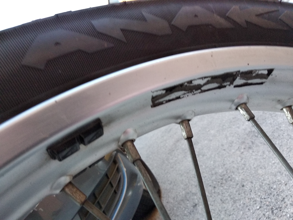

Re: Nouveau Aix en provence
c'est une jante à rayons regarde s'il y a des plombs.
soit c'est des plaquettes collés soit c'est des bagues sur les rayons s'il n'y arien c'est que ça n'a pas étéc fait, s'il y a des trace de colles et pas de plaquettes c'est qu'elles ont été soit enlevé soit qu'elles sont parties toutes seules.
Mais de toute façont rien ne t'empêche de vérifier toi même vite fait si ra roue est équilibré, C'est encore plus sensible avec une roue de 21 pousses parce que l'effet gyroscopique est plus important qu'avec une roue de 17.
Quand tu aura soulevé ta roue tu pourra aussi vérifier si ce n'est pas tout simplement un des roulements qui perd ses billes. ça se dsent en tournant la roue, et ça s'entent aussi.

Vérifies aussi que tu n'as pas de rayons cassés ou desserrés.

Salut la team,
Alors les rayons sont bien en place et bien serrés.
Concernant les plombs il y en a un sur la jante et j'ai remarqué des traces de colle juste à côté.
Il devait y en avoir d'autres à une époque la colle est très sèche.
J'ignore totalement combien il doit y avoir de plomb, donc si c'est normal ou s'ils ont été égarés.
Le poids en gramme n'est pas indiqué dessus

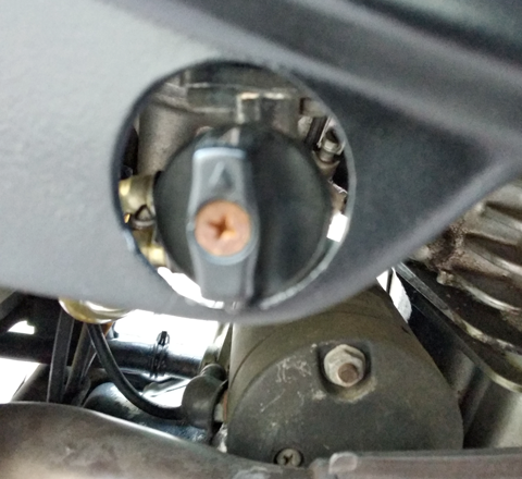

Le ouvert c'est bien la flèche vers le haut ? fermé à droite, réserve en bas ?

A priori ta roue à été équilibré, les trace de colle atteste que les anciens plombs ont été enlevé et remplacé par les deux qui sont visibles.
ce qui ne veut pas dire que l'équilibrage est réussi. Pour vérifier ce n'est pas dure, tu lève la roue et elle doit tenir en place dans toute les positions sans bouger d'un yota et si tu la fait tourner elle ne doit jamais s'arrêter dans la même position, pour voir tu fais un trait de craie sur le pneu en bas à chaque essais. En plus ça te permettra de tester l'état des roulements.
