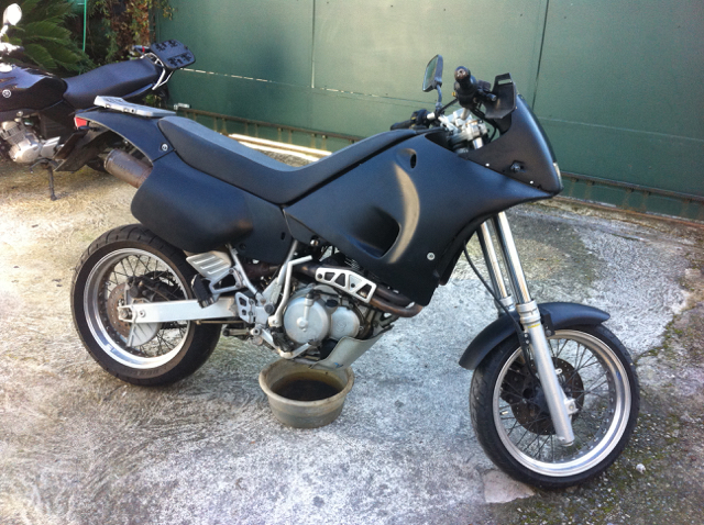

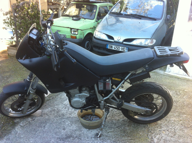

Salut, déjà pour tes roues probablement qu'un jour quelqu'un a jugé bon de changer la jante avant tous simplement, ça a été la mode dans les années 90. A mon avis ce n'est pas plus compliqué que ça j'imagine qu'elle est équipé de pneu route en plus. Moi j'ai fais ce genre de truc en 79 sur une 400 TS Suzuki, tu vois c'est pas nouveau comme bricolage.

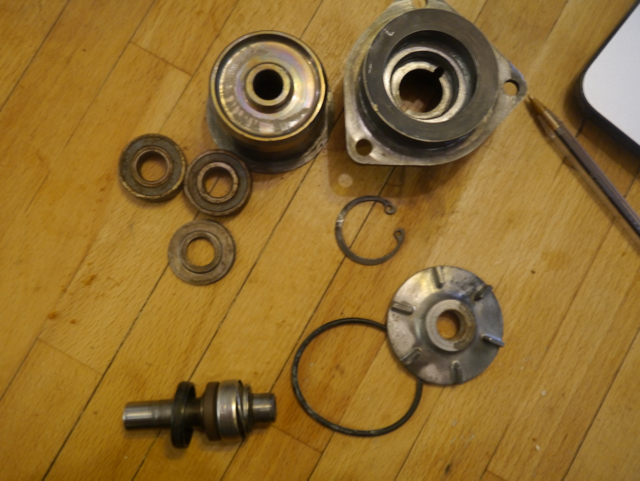

ça y est, j'ai remonté la pompe à eau, 2 roulements 6001EE (22€) , un presse étoupe graphite + céramique (44€, heureusement que je ne l'ai aps payé, le gars était sympa et avait des motos), un joint torique, tout remonté avec un décapeur thermique pour chauffer et une massette pour les faire rentrer, ça, c'est fait!

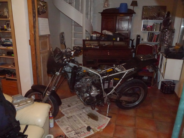

PS: Voici des tofs, oui, elle est dans le salon, il y fait meilleur. Sinon, le vendeur m'a garanti qu'elle avait été achetée ainsi neuve, avec les 17' par un de ses potes. Mystère donc.

Sinon, je te confirme que la RC n'a jamais été vendue avec ces jantes, peut être que l'acheteur a demandé au conss de les monter .... ce qui est une incohérence totale vu que la NW est montée en 17/120. 17/160. d'origine.

Pour les fournitures: roulement + torique: Nice roulements, ça a l'air standard.
Pour le presse étoupe, ets MAria, fournitures pour pompes à Nice, je ne suis pas sur que ça les intéresse de vendre par corresp, mais ils l'ont trouvé tout de suite, ça a l'air standard aussi. Si besoin, j'ai gardé le vieux, peux vous donner les mesures, c'est un presse étoupe carbone/céramique, c'est ouachement technologique!
Pour le démontage/remontage, c'est plus primitif mais facile: découper des trous à la scie cloche dans un bout de planche pour poser le bordel dessus, chauffer au décapeur thermique, tabasser (avec un bois et de la délicatesse qud m^m) à la massette.
Le filtre à huile: Autoban, Bosch P4131 je crois, je peux vérifier, là aussi, c'est trouvable.

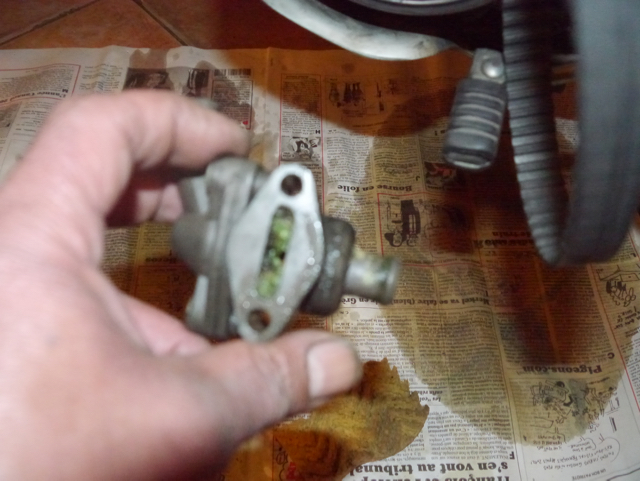

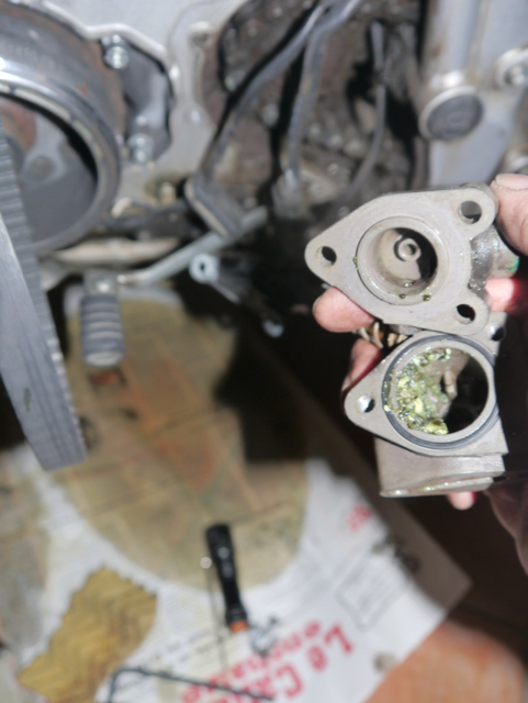

Ps: Atttention!: la sortie de la pompe était complètement bouchée et le pressotruc ou le thermomachin en sortie était plein de cristaux. On aurait dit du crack mais j'ai essayé, ça m'a rien fait (dommage). Donc, détartrant radiateur dès que je redémarre le bousin.

Alors le filtre à huile pour ton information, c'est le même que sur le Scoot Piaggio 400 / 500 et Gilera 500 ils sont disponible dans le réseau. C'est aussi la même chose que sur les Renault Super 5 Clio série1 série 2 on les trouve donc en super marché pour la modique somme de 7 € en moyenne et des fois moins que ça.
Le calorstat que tu as démonté tu peu le nettoyer au jus de citron ça marche très bien. En fait ce qui a dû se passer dans ton circuit de refroidissement, c'est que le liquide à dû pourrir si ça ce trouve il était d'origine. Normalement il faut le changer de temps en temps. Tu as donc bien fait de réviser ta pompe parce que c'est ça justement qui les flingue et pas l'usure. Quand tu remplira ton circuit de refroidissement, il y a une astuce pour purger l'air. Sur la culasse entre les arbres à came à coté de la bougie il y a une vis avec une tête 6 pans de 10 mm retire là sans perdre la rondelle joint en cuivre, et là tu rempli ton circuit par le radiateur. Quand ça déborde par le petit trou de la vis c'est plein et tu remet la vis. Si tu ne fait pas ça il reste de l'air dans la culasse et ça chauffe sans possibilité d'évacuer la bulle.
