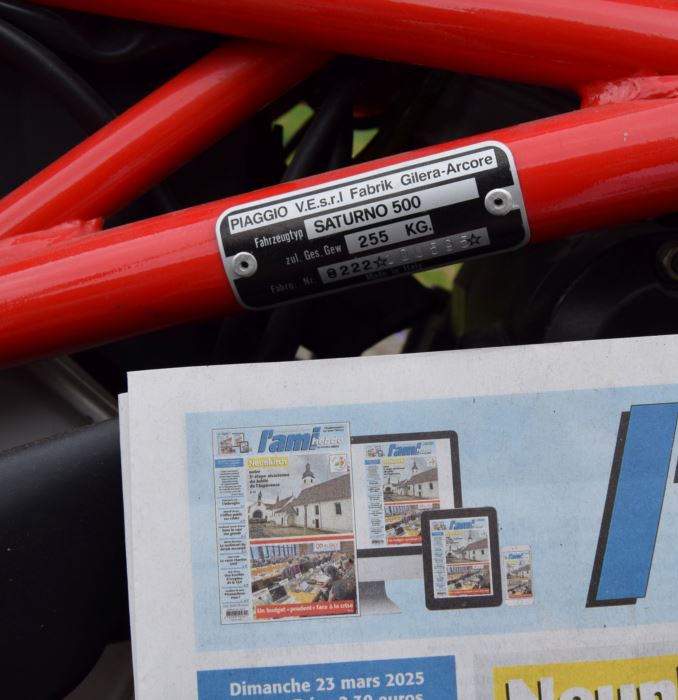

Je reste preneur d'une copie couleur recto Verso de la feuille des mines si tu veux bien.

je vais te transmettre la feuille des mines, passe moi ton E mail en mode perso.
Il n'y a rien dessus sur les différences d'un pays à l'autre.

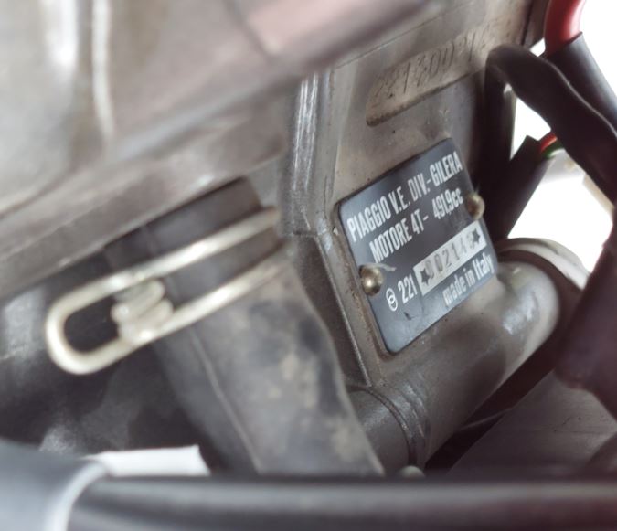

Si quelqu'un sait comment modifier le ressort de rappel pour éviter un repli automatique de la béquille, ça m'intéresse. La PARTS LIST ne donne pas de détail sur les variantes avec ou sans repli auto.
Encore merci pour le doc !
- Messages : 7437
Tu vire la plaque en tôle et tu monte un ressort qui fait toute la longueur.
Il y a peut être un ergot à faire sauter mais je ne me rappel plus.
Au fait le support de bequille demonte les deux vis qui prennent sur la platine en alu et remonte les au frein filet. c'est de là que ça a tendance à se dessérer..
d'une façon générale si quelque chose se desserre ou se fissure genre les plaques qui tiennent le carénage au niveau des rétros. c'est que la patte qui fixe la culasse au cadre est desserré, ça doit provoquer une résonance.

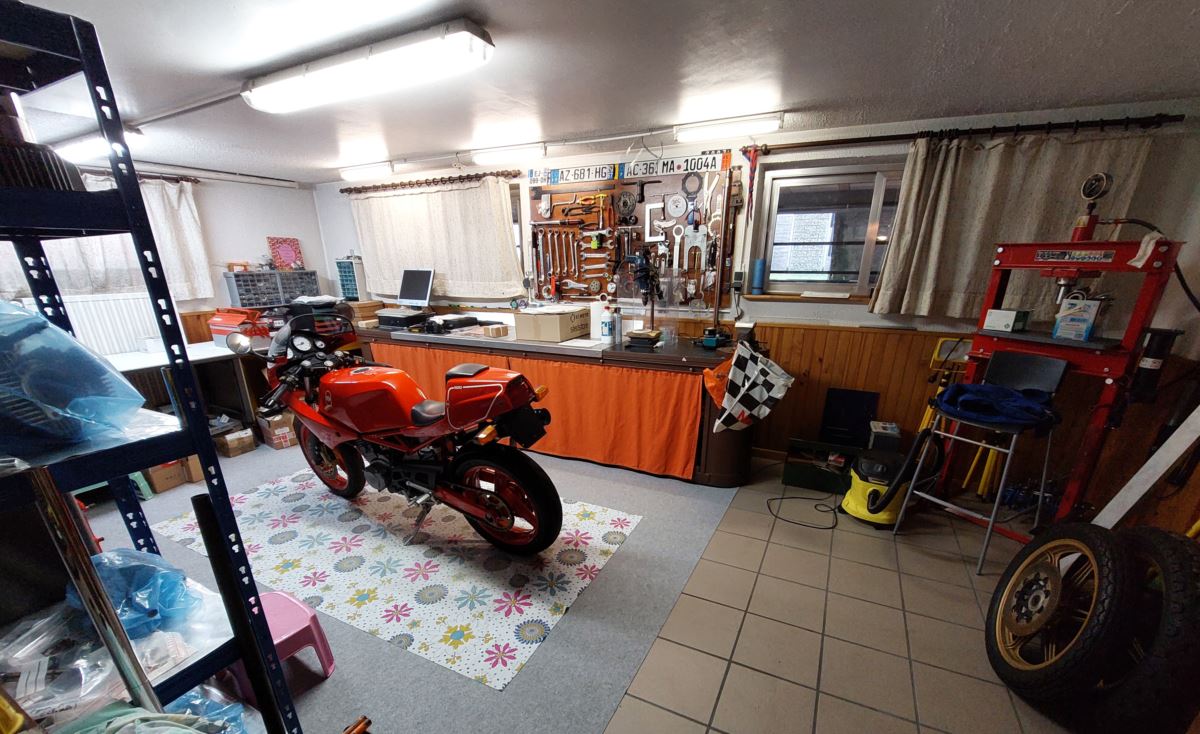

Je me suis fait un plateau élévateur et je la lève par le moteur, je sécurise et en l'attachant au plafond.
Je me suis fait aussi une béquille d'atelier avec des patins qui prend sur le bras oscillant au delà de la couronne, et pour l'avant je la lève avec un palan à chaine en fixant un anneau de levage sur la fixation centrale du réservoir,

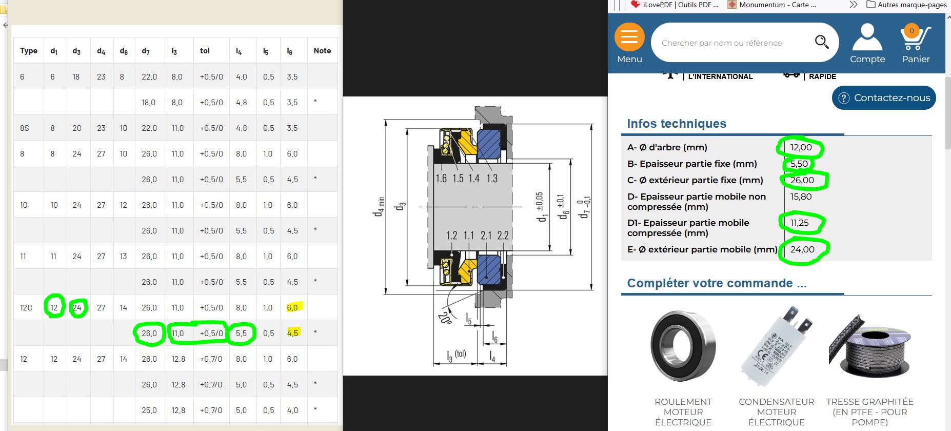

Merci, ça pourrait bien être ça, mais il y a 2 variantes dans le catalogue Burgmann, on va supposer que c'est celle avec l6=4,5mm qu'il faut, car à priori c'est elle qui correspond le plus au joint de ton lien:

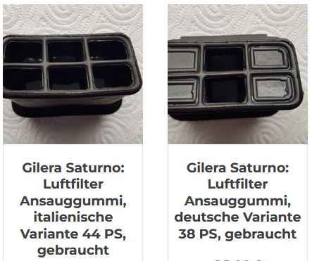

Dans le boitier de filtre à air le manchon caoutchouc par lequel entre l'air n'a que 2 des 6 fenêtres ouvertes, à priori c'est "normal" sur les versions allemandes, mais c'est probablement différent si on monte les gicleurs de 138 et 53, je suppose que c'est alors associé aux 6 fenêtres ouvertes ?
Quelqu'un connait ces réglages avec gicleur de 108 et 50 et cette entrée d'air semi-obturée ? D'après mes recherches c'est spécifique à la version "38Ch" allemande.
D'autres différences entre cette version et la version "normale" 44ch ? Ou suffit t-il de changer les 2 gicleurs et d'ouvrir les 6 fenêtres d'entrée d'air ?

Je viens de trouver les explications sur le forum Allemand, 108/50 et 2 trous d'admission ouverts c'est la version bridée allemande.

l'entré d'air en France c'était aussi deux trous ouvert sur 6, et il y avait aussi la petite sortie au pot. Tu dit que la version allemande est donné pour 38 CV.
La version Française était donné pour 44CV. l'essaie Moto revue si je me rappel bien avec passage au banc à donné 46 CV avec cette entré de filtre et ce pot.
Celle que j'ai acheté en Suisse avait l'entré ouverte sur deux trous. et d'après ce que je sais cette version suis était bridé à 27 CV. d'ailleurs la nmienne avait subit une tentative de débridage raté qu'il m'a fallu corriger, il a fallu reprendre tous les réglages, ça m'a pris un certain temps.

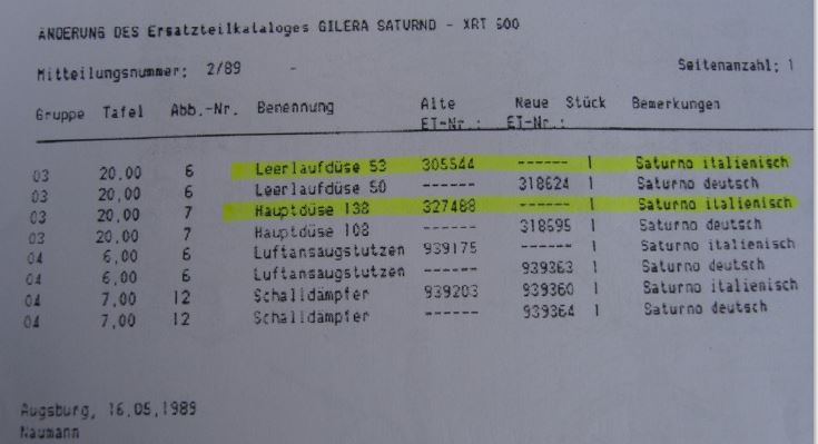

Pour les réglages, ne pas oublier que le montage d'origine est prévu pour une essence plombé de 1988 / 89 année de construction des motos.
Pour la vesion française nous avons donc. gicleur principal 138, ça ça va toujours,Gicleur de ralenti 53, ça avec le carburant sans plomb il a fallu changer au ffils des année et de l'évolution du carburant.actuellement je suis avec un 65, en même temps je n'ai plus le bloc moteur en 500 mais en 560, ça peu jouer un peu, de toute façon avant de changer de bloc moteur j'avais déjà augmenté ce gicleur au moins deux fois.
Pour le reste c'est conforme à l'origine
Puis d'aiguille AB265
Aiguille K 4
Il faudrait que je regarde ou est le clips mais je n'y ai jamais touché. il est donc dans sa position d'origine.

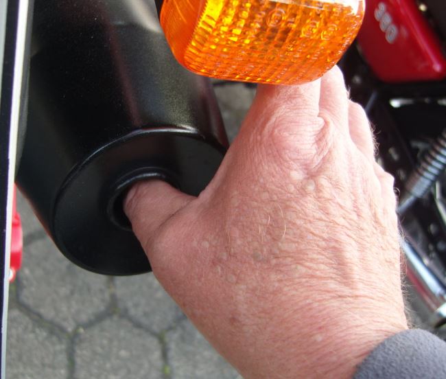

Dans le pot de la mienne je peu aussi introduire mon pouce.

moi dans la mienne je peux pas l'introduire pour le moment.
