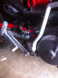

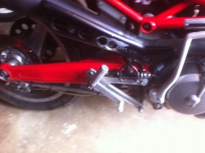

Sur l'arrière d'origine le montage passe autour de la courbe que fait le bras oscillant pour que le flexible arrive directement dessous.
C'est le raccord rigide qui suis cette courbe sur environ la moitié de la circonférence si je me rappel bien.
- Messages : 7114

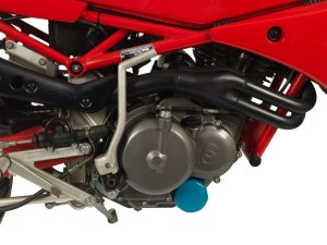

Ben oui l'erreur c'est que le raccord rigide éloigne la durite de la platine de repose pieds vers l'avant alors qu'elle devrait faire une courbe et contourner celle-ci, regarde bien les photos, la durite passe entre le kick et le carter, à l'origine ce n'est pas le cas, elle passe immédiatement sous le bras oscillant et rejoint la tringle de rappel.

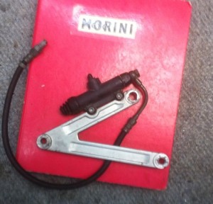

Les photos ça parle mieux. Déjà le montage d'origine, j'ai fouiller dans les vielles pièces excuser la crasse.

Question avec la durite que tu as, as tu essayé tous les passages possibles? regarde bien comment j'ai passé la mienne en passant par dessus et entre la roue et le bras oscillant, là tu gagne au moins 5 cm.
Je veux pas passer par dessus, mais en dessous du bras oscillant, un peu comme l'origine.
En passant par le dessus de toute façon ça rallonge la distance.

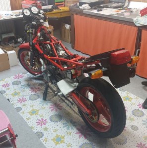

Elle recommence à ressembler à une moto entière:
Me manque la durite AR corrigée pour finir de remonter le cablage du contacteur de frein AR, le filtre à air , la batterie.

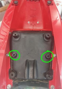

Sous la selle j'ai rajouté de part et d'autre 1 silents blocs supplémentaire pour soulager les 4 autres, pour ceux que ça intéresse il faut une hauteur de l'ordre de 14mm si on les pose là, afin que leur face soit tangente aux existants:

Ton souci du détail m'épate quelques fois, ces deux silent block supplémentaire en sont un exemple. Je ne pense pas en revanche qu'il soit nécessaire.
La selle de ma première Saturno, en plus de 160000 km n'a jamais donné de signe faiblesse de ce côté là, et j'ai pourtant dû refaire 2 fois la house de l'assise et 1 fois celle du petit coussin du dosseret. Les pattes de fixation oui, mais ça ne viens pas de l'assise.
En revanche si cette pose de silent Block rigidifie l'assise, je m'interroge sur le confort éventuellement perdu.
Je m'explique, Cette selle pose devant derrière, elle peu donc s'affaisser par le centre, ce qui lui donne une certaine souplesse.
Alors nous somme tous d'accord pour dire que la Saturno n'est pas une GT, mais malgrés tout elle n'est pas inconfortable, il m'est arrivé de faire 600/700 km dans la journée avec et même une fois plus de 900. Soit plus que la plupart des motards avec des motos prévu pour ça. je n'avais pas au bout de ces trajets les fesses plus tannée que ça. et ce n'est pas les arrêts pour les pleins (380 /400 km)qui pouvaient me les soulager.
j'ai donc un peu peur que cette bonne idée soit improductive au bout du compte. Maintenant si tu ne fait que 10 km par jour.......ou sortie
2 des 4 silent blocs d'origine tirent un peu la gueule, j'ai préféré assurer que de me retrouver avec le polyester de travers ou les 2 pattes AR en souffrance si ces 2 là lâchent
Mon rajout reste démontable si jamais.
Je ne roule pas souvent mais quand je roule c'est en général la journée complète avec plusieurs centaines de bornes alors.
La mousse de selle est encore Top et me paraît assez confortable, on verra.
