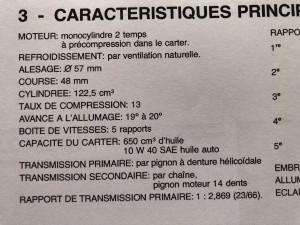

Je peux récupérer le manuel des GR1/TG1 la semaine prochaine, je pourrais te donner quelques infos, en attendant j'ai le manuel des  Peugeot 125TXT/TLX, (même moteur), il ne parle bizarrement pas de la bougie mais pour l'huile moteur, j'ai trouvé ça.

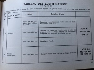

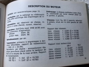

 Dans le manuel de l'utilisateur, il y a quelques différences , notamment pour la bougie et l'huile de boite. Pour le bouton de démarreur, je pense que ta cocotte n'est pas celle d'origine. C'est vrai qu'un bouton qui ne sert à rien, même chez Gilera ils n'ont pas osé.  :D
