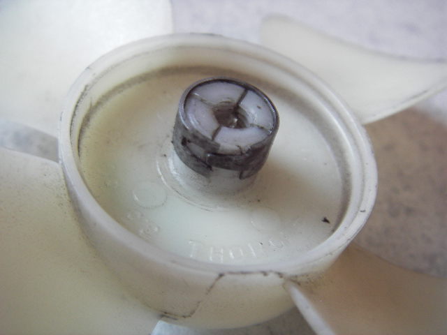

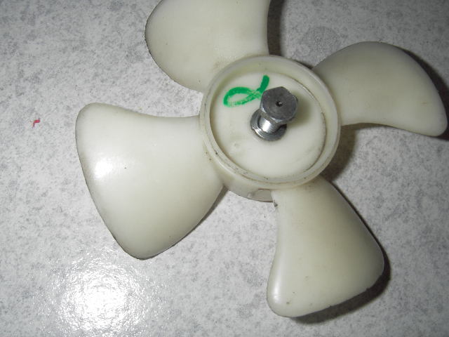

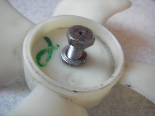

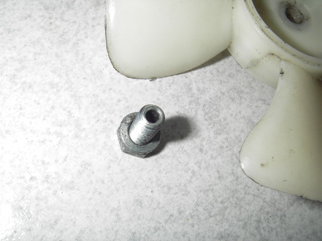

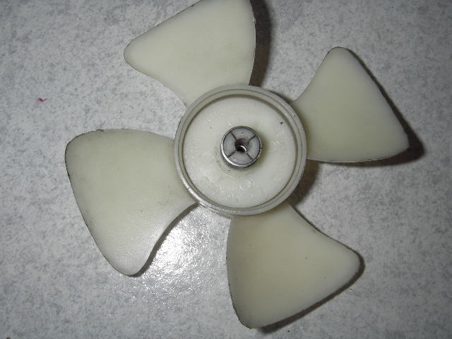

A ben oui alors :twisted: tu pourais juste me dire comment elle est fixée ? (j'ai l'impression que le moteur a été remplacé)
Re: Bonjour à tous
Je fais une photo des que ....J'ai comme l'impression que c'est monté en force avec une espèce de pièce métallique (genre rondelle ressort) entre l'axe et le ventilo.
Re: Bonjour à tous
Mieux qu'un long discours... le cerclage ensert le corps de l'hélice autour de l'axe du moteur qui vient se loger dans la vis.

Re: Bonjour à tous
Message par plf28 »
nickel !
Je t'ai envoyé un mail ; )
Re: Bonjour à tous
Ce n'est pas la vis d'origine. Normalement, elle est beaucoup plus petite (en diamètre).

Re: Bonjour à tous
Message par plf28 »
Ben ça ressemble à ce que j'ai sur l'autre pourtant.
Re: Bonjour à tous
Autant pour moi, j'ai répondu trop vite... C'est juste qu'elle parait grosse, sur la photo.

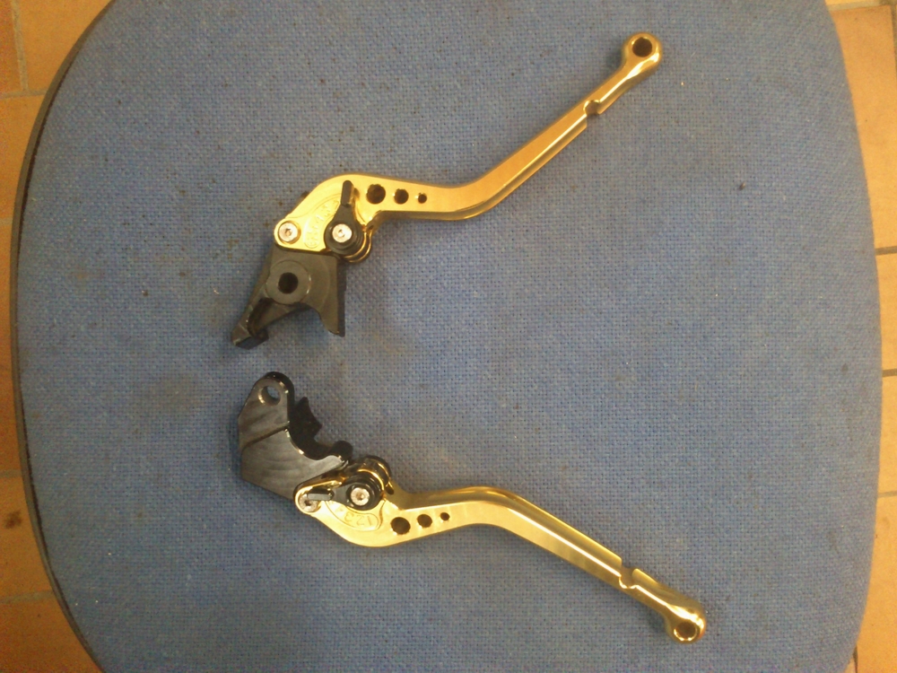

Aujourd'hui, c'était braderie dans mon bléde et j'ai trouvé ça :
Bon, je suis pas sur de les laisser anodisé or, mais ils sont très sympa (surtout pour le prix :mrgreen: )
