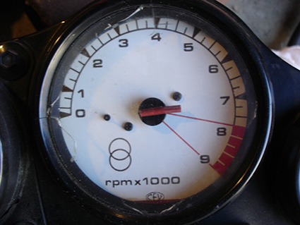

Tableau de bord tu m'en dira tant, alors pour l'exemple ci-dessous il n'a pas fallu 30 ans mais moins de 10, l'aiguille à cassé vers 98 si je me rappel bien les fissure sont apparue à la même époque. Le compteur Km lui à vue le plateau se démonter tout seul et tourner sur lui même en sens inverse
Non c'est pas une question d'âge mais d'usage.
- compte tour Saturno.jpg (122.62 Kio) Vu 30277 fois

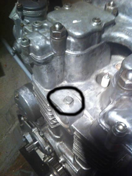

Elle manque peut être tout simplement de liquide dans le circuit et la bulle est coincé dans le culasse.
là pour vérifier il faut purger profite de ton weekend retire le réservoir et regarde ta culasse il y a une vis de purge (voir photo) démonte là si tu ne vois pas de liquide de refroidissement c'est qu'il y a de l'air, alors retire le bouchon de radiateur pour déclancher l'effet de vase communiquant dé que ça déborde remet le vis et refet immédiatement le niveau.
- cullasse.jpg (253.01 Kio) Vu 30266 fois

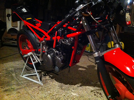

Alors moi pour pas faire tomber les motos j'ai une solution pratique et pas cher. je les pends.
pas jusqu'a ce que mort s'en suive bien sur mais je me sert de sangle à cliquets qui me servent aussi pour charger des trucs sur ma galerie ou dans les camions.
Alors avant j'attrapais les poutre du garage main tant j'ai installé des barres mais c'est de la bricole. l'intérêt c'est que c'est pratique et que je peu sortir une roue ou la fourche sans me faire caguer, et puis réassembler le chassie sur le moteur de la Saturno devient un jeu d'enfant.
Re: Nouveau Aix en provence
Les sangles c'est facile et pas cher, les bleues bon là c'est des grosses je les utilise parce que je les ai mais il y a aussi les courante les orange trouvable partout. Et puis pour la Saturno avec ses repose pieds rigide il y a la béquille d'atelier fastoche à faire celle là j'avais fais 3 pour le salon.

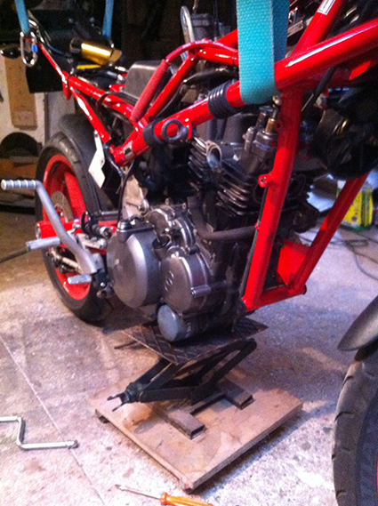

autres photos
- Là je travail sur la fourche
- Suspendu.jpg (239.7 Kio) Vu 30181 fois
- là sort le moteur et le train arrière avec un vieux krick Renault un plaque de tôle soudé dessus, le tout boulonné sur un chariot à roulette à 2 balles.
- levage Sat.jpg (287.53 Kio) Vu 30181 fois
- là je remonte tranquille en montant le moteur au mm vers le chassie avec le krick
- allignement.jpg (255.58 Kio) Vu 30181 fois
