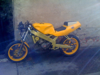

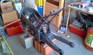

Bonjour à tous , je m'appelle Rémy , je suis de la région Stéphanoise et j'ais le plaisir de vous présenter ma giléra de 1990 dont je suis le propriétaire depuis décembre 2009.

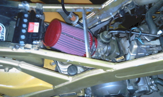

Aprés avoir , par chance , trouvé les carénages manquant je me suis attaqué à la partie moteur ,dans 1er temps à l'allumage car mon souci est que la batterie ne ce recharge pas , après plusieurs controle je pense que le régulateur est HS mais pour en trouver un pas simple (si vous avez des conseil je suis preneur) et dans un 2ème temps j'ais installé un cornet pour la faire respirer un peu mieux car un carbu de 34 a été monté au lieu du 32 d'origine (d'après mes recherche sur internet) , par la suite je compte faire une ou deux améliorations de plus (pot , clapet carbonne) ou je suis la aussi preneur de tout de conseil.
voila je pense vous avoir tout dit , en attente de vos avis ,à très bientôt

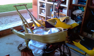

- Jour de l'acquisition
- Photo1 003.jpg (54.5 Kio) Vu 19046 fois
- 1ère sortie avec une tête de fourche de dépannage,pas encore trouvée une d'origine
- Photo1 025.jpg (58.81 Kio) Vu 19044 fois

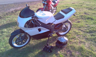

- Aujourd'hui
- IMAG0010.jpg (44.32 Kio) Vu 19044 fois

Ok merci les gars , je vous tiens au courant pour le régulateur , en ce qui conserne le carbu , j'ais monté le cornet et demain je vais régler la hauteur au mini de l'aiguille et voir si elle s'engorge un peu moin , en attendant , histoire de me rassurer de pas avoir à acheter un carbu , vous pensez que sa peut le faire?

Bonsoir à tous ,
j'ais monté le cornet mais pas eu le temps de faire des essais , on verra ce week end.

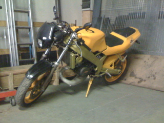

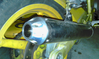

Dans ma présentation je n'ais pensé à vous parler de mon embout de pot qui a été dessiné par un ami et que j'ais fait réaliser , le rendu est super sympa:
- Superbe!!!!
- IMAG0034.jpg (54.4 Kio) Vu 18899 fois
- De l'air!!!!
- IMAG0033.jpg (55.41 Kio) Vu 18898 fois

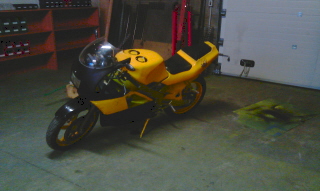

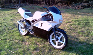

Bonjour à tous ,
depuis ma dernière connexion j'ais effectué une petite remise en forme à ma SP01 , coté mécanique j'ais monté une couronne avec 2 dents de plus , changé mon régulateur , refait ma cartouche d'échappement (tube percé +laine de roche) et changé les joints de la fourche, partie cycle rien de mieux que quelques photos:
- IMAG0059.jpg (56.23 Kio) Vu 18745 fois
- IMAG0064.jpg (58.62 Kio) Vu 18740 fois
- IMAG0078.jpg (66.7 Kio) Vu 18737 fois
- IMAG0079.jpg (63 Kio) Vu 18738 fois
