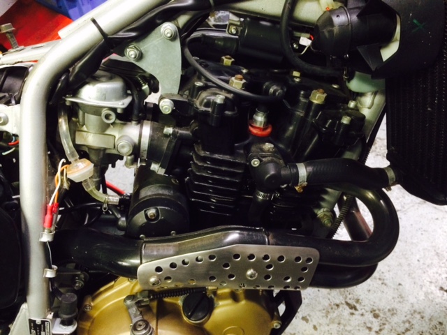

Posté : ven. 2 déc. 2016 09:37
par papou2706
FullSizeRender 13.jpg (126.35 Kio) Vu 35343 fois

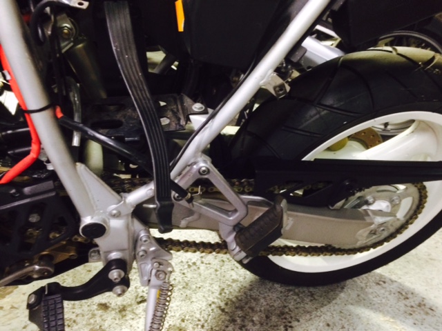

Re: Nouveau Nordwest
Posté : ven. 2 déc. 2016 09:40
par papou2706
FullSizeRender 14.jpg (119.73 Kio) Vu 35343 fois

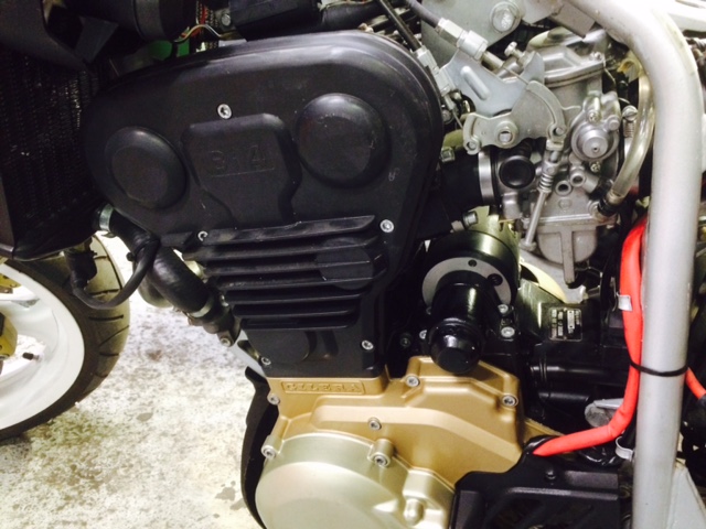

Posté : ven. 2 déc. 2016 09:41
par papou2706

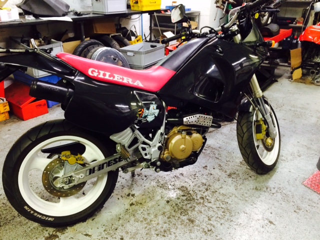

Posté : ven. 2 déc. 2016 17:17
par papou2706
Posté : ven. 2 déc. 2016 17:41
par papou2706
Bon la révision est faites les soupapes réglées mais elles n'avaient quasi pas bougées et zou sur la route c'est rigolo à conduire par contre je connais bien les monos et la je pense qu'elle manque de punch à mi régime comme si le deuxième carbu mettait du temps à se mettre en marche le chassis ça va sauf que les pneus sont en bois et j'ai les spys de fourche qui fuit un peu.

A bas régime c'est creux, le carbu principale fonctionne en premier et le deuxième à haut régime,
Elle est sacrément propre :P

Bah la vache elle est neuve! :shock:
C'est exactement à cause de la conception des carbus Tekei ce creux à bas régime.
J'en avais tellement marre que j'ai monté des Mikuni TM34, mais des Keihin CR doivent aussi très bien faire l'affaire.
C'est pas brutal comme d'autres risquent de te dire et c'est surtout le jour et la nuit.

J'ai quasi solutionné mon problème de carbu déjà la vis de réglage qui actionne le deuxième carbu n'était pas du tout réglé comme il faut.
