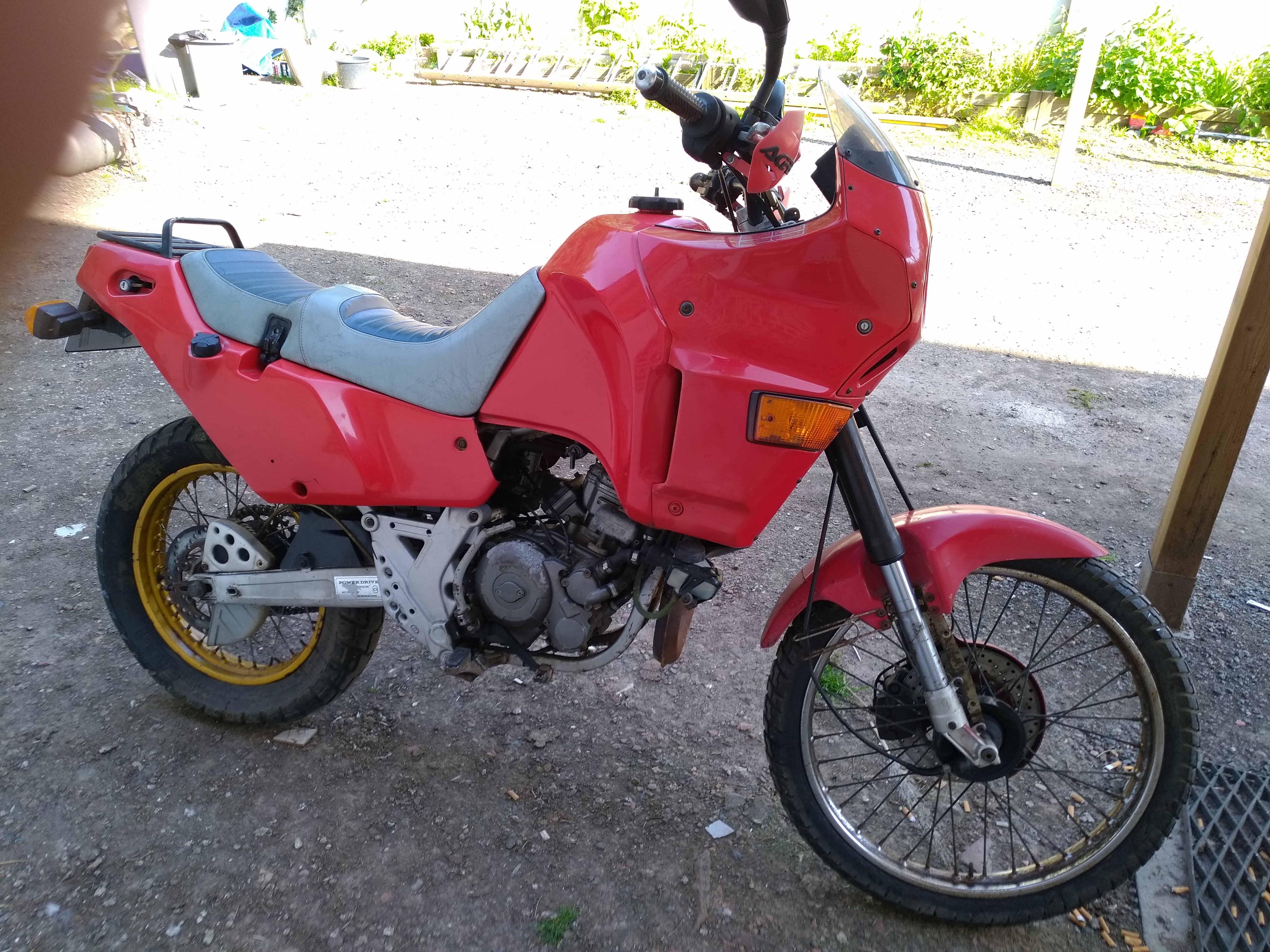

Bonjour à tous. J habite le pas de Calais. Nouvelle acquisition une xr2 125 de 1990 (plus une en pièces). Elle n' à pas tourne souvent ces dernières années. Remise en route ok après remise à niveau (bougie, liquide de refroidissement, etc...) Reste plus que l huile bas moteur et boîte. Pour le reste on verra plus tard...
