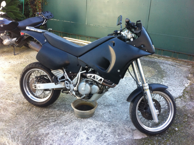

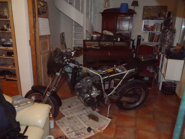

PS: Voici des tofs, oui, elle est dans le salon, il y fait meilleur. Sinon, le vendeur m'a garanti qu'elle avait été achetée ainsi neuve, avec les 17' par un de ses potes. Mystère donc.

Sinon, je te confirme que la RC n'a jamais été vendue avec ces jantes, peut être que l'acheteur a demandé au conss de les monter .... ce qui est une incohérence totale vu que la NW est montée en 17/120. 17/160. d'origine. :roll: :roll: :roll:

On ne refera pas l'histoire de cette moto. Si quelqu'un a voulu de cette roue de 17 il avait ses raisons, libre à lui nous ne saurons jamais pourquoi et à la limite on s'en moque. c'était comme je l'ai dit: la mode.

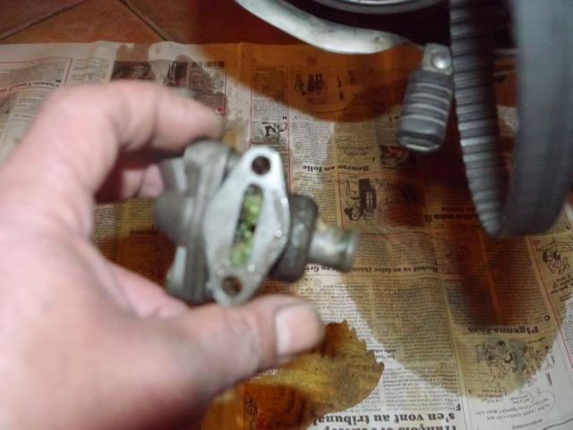

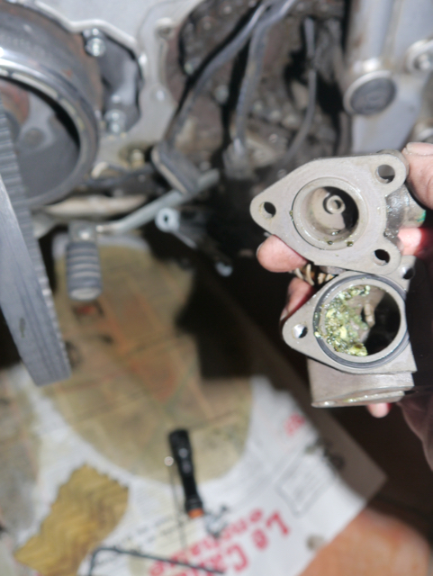

Ps: Atttention!: la sortie de la pompe était complètement bouchée et le pressotruc ou le thermomachin en sortie était plein de cristaux. On aurait dit du crack mais j'ai essayé, ça m'a rien fait (dommage). Donc, détartrant radiateur dès que je redémarre le bousin.

Alors le filtre à huile pour ton information, c'est le même que sur le Scoot Piaggio 400 / 500 et Gilera 500 ils sont disponible dans le réseau. C'est aussi la même chose que sur les Renault Super 5 Clio série1 série 2 on les trouve donc en super marché pour la modique somme de 7 € en moyenne et des fois moins que ça.
Le calorstat que tu as démonté tu peu le nettoyer au jus de citron ça marche très bien. En fait ce qui a dû se passer dans ton circuit de refroidissement, c'est que le liquide à dû pourrir si ça ce trouve il était d'origine. Normalement il faut le changer de temps en temps. Tu as donc bien fait de réviser ta pompe parce que c'est ça justement qui les flingue et pas l'usure. Quand tu remplira ton circuit de refroidissement, il y a une astuce pour purger l'air. Sur la culasse entre les arbres à came à coté de la bougie il y a une vis avec une tête 6 pans de 10 mm retire là sans perdre la rondelle joint en cuivre, et là tu rempli ton circuit par le radiateur. Quand ça déborde par le petit trou de la vis c'est plein et tu remet la vis. Si tu ne fait pas ça il reste de l'air dans la culasse et ça chauffe sans possibilité d'évacuer la bulle.
