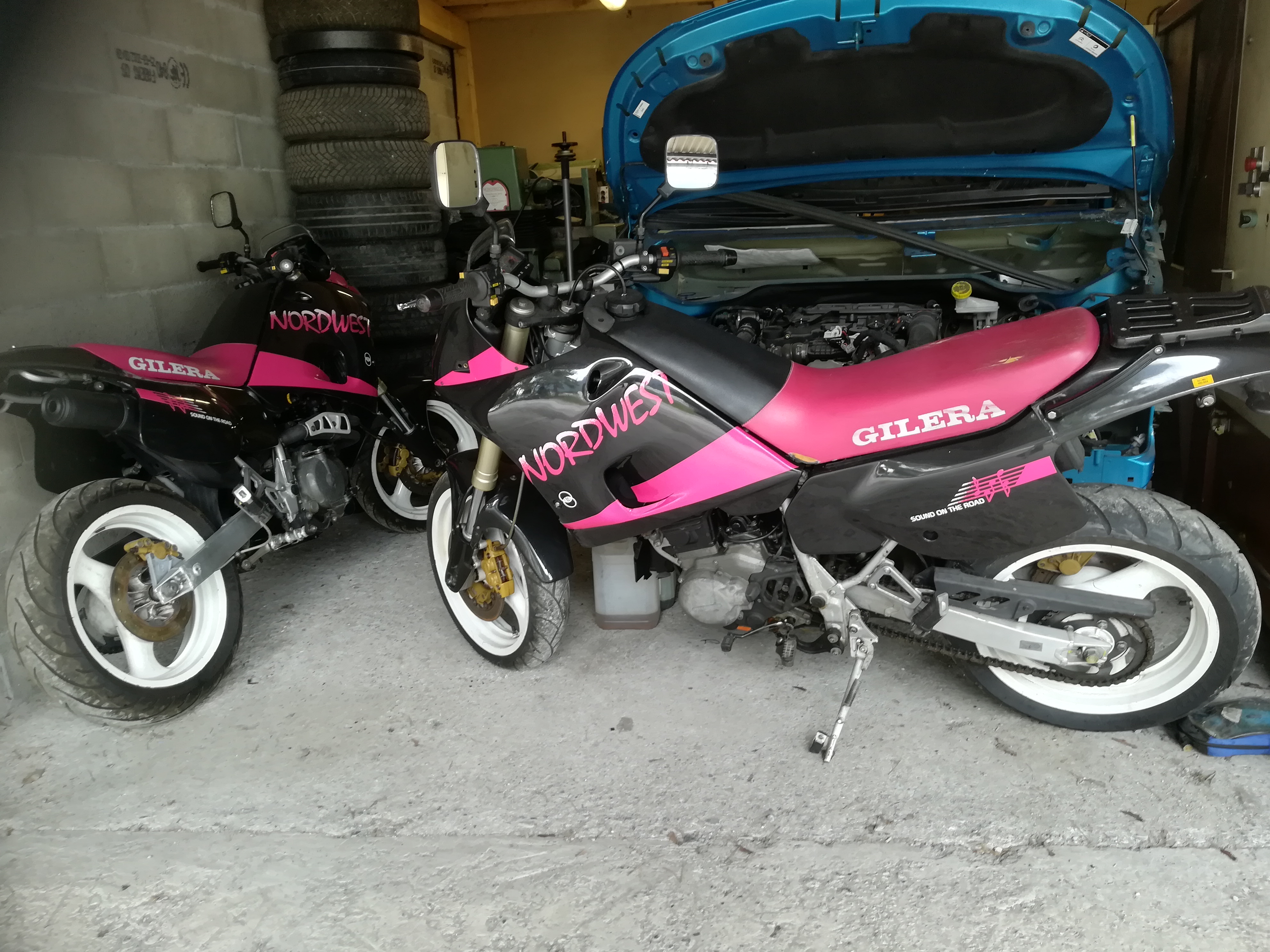

Elles ont l'air complètes dit donc?
Dom74
Re: Presentation Dom74
Il manque certaines pièces mais cela me paraît normal au vu de l'âge, j'ai commencé à acheter ce qui manque ou est à remplacer

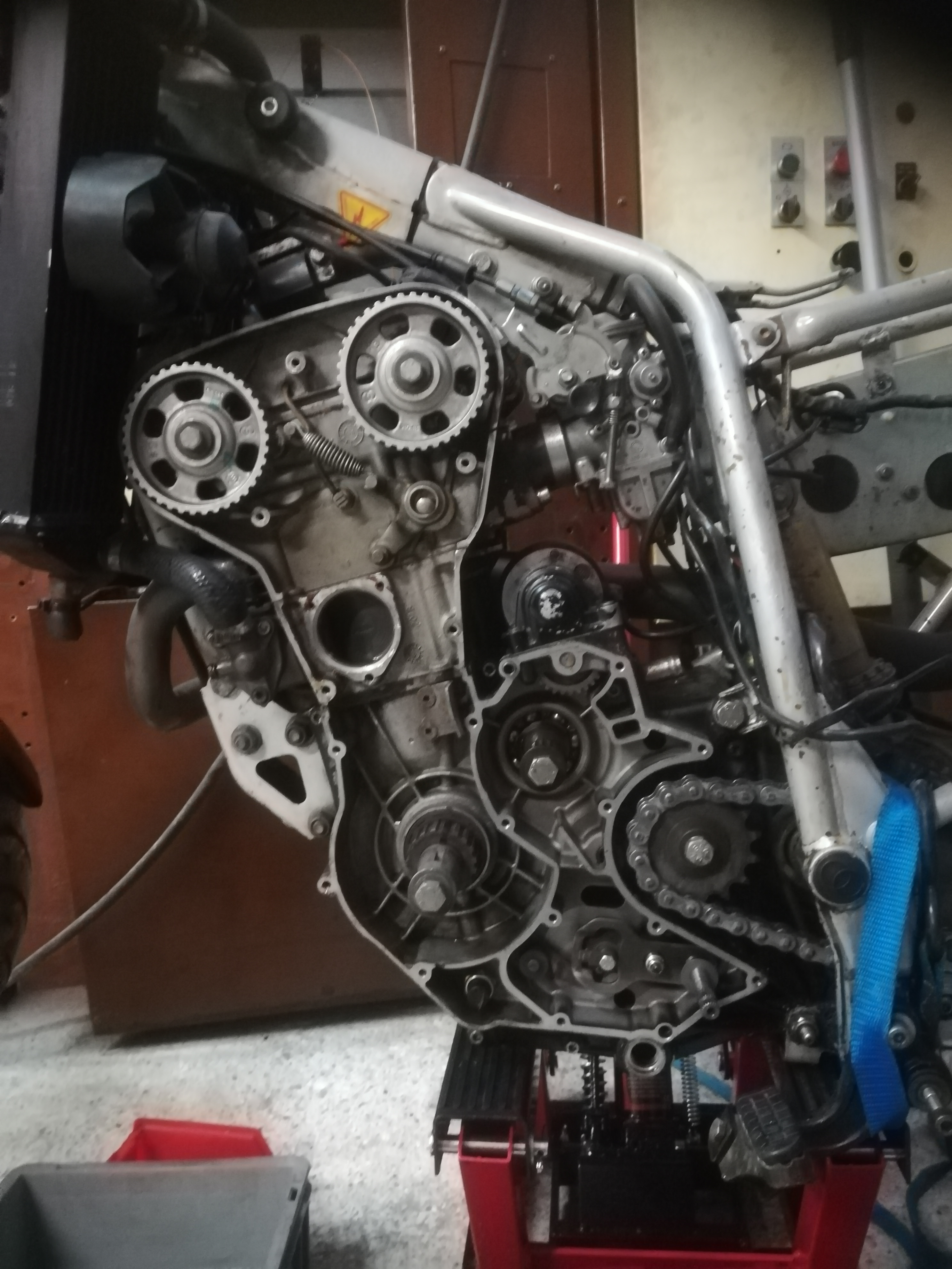

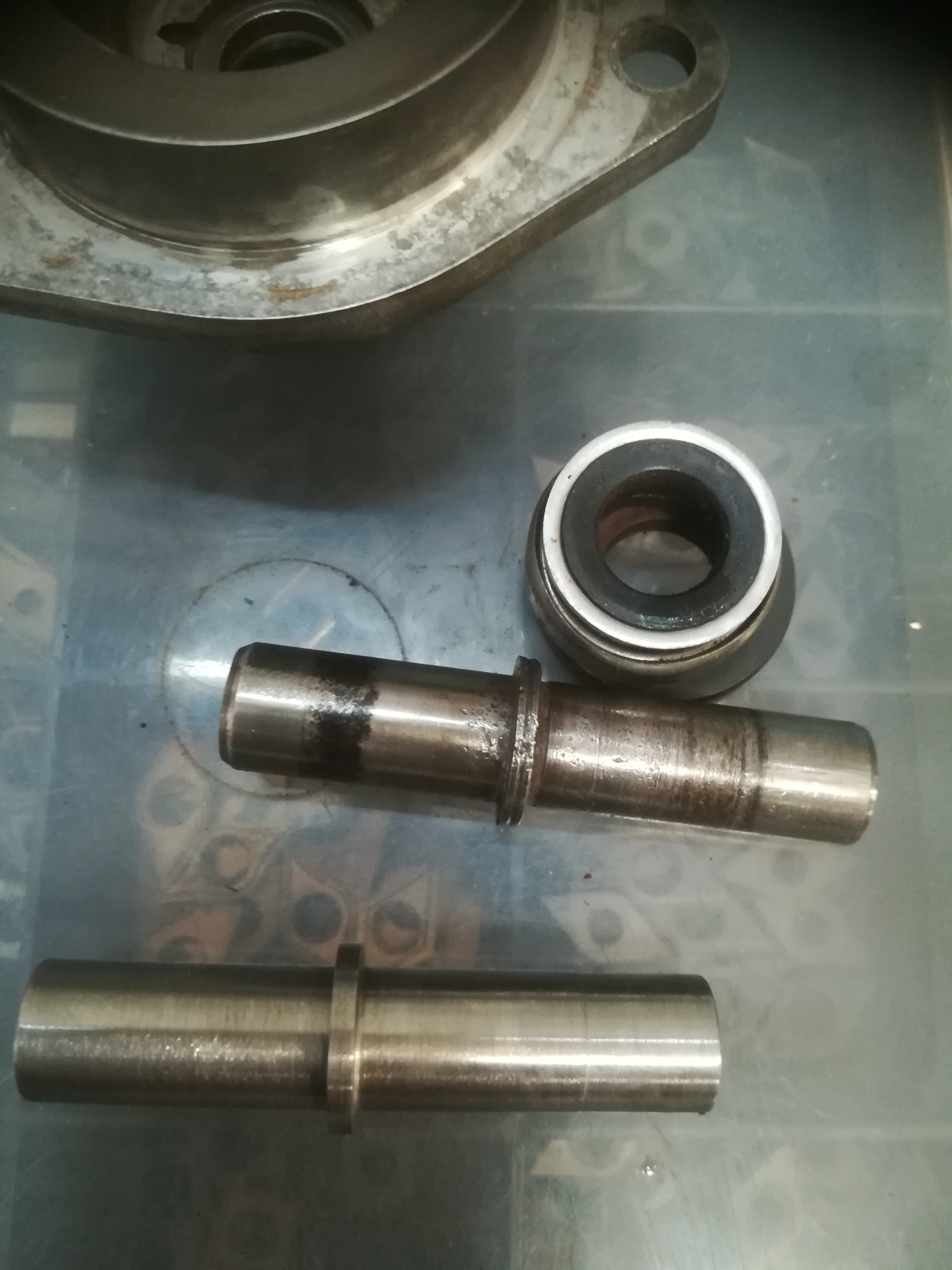

bonjour ,ce jour début de révision , démontage et contrôle coté distribution , le pompe a eau gratte , j'ai de la chance dans ce problème car j'ai les roulements en stock mais l'axe est HS donc obligé d'en usiner un neuf . ce n'est que le début .

Qu'est ce qui te fait dire que l'axe est HS ?

Je ne sais pas si j'ai progressé en mécanique depuis 92 mais j'ai maintenant un atelier plus adapté pour bricoler , et en 92 la moto était garantie alors retour au concessionnaire à chaque panne .
Pour l"axe de la pompe à eau , il avait du jeu dans les roulements neufs donc je l'ai mesuré et il était faible de 0,15mm au niveau du diamètre de portée de roulement .

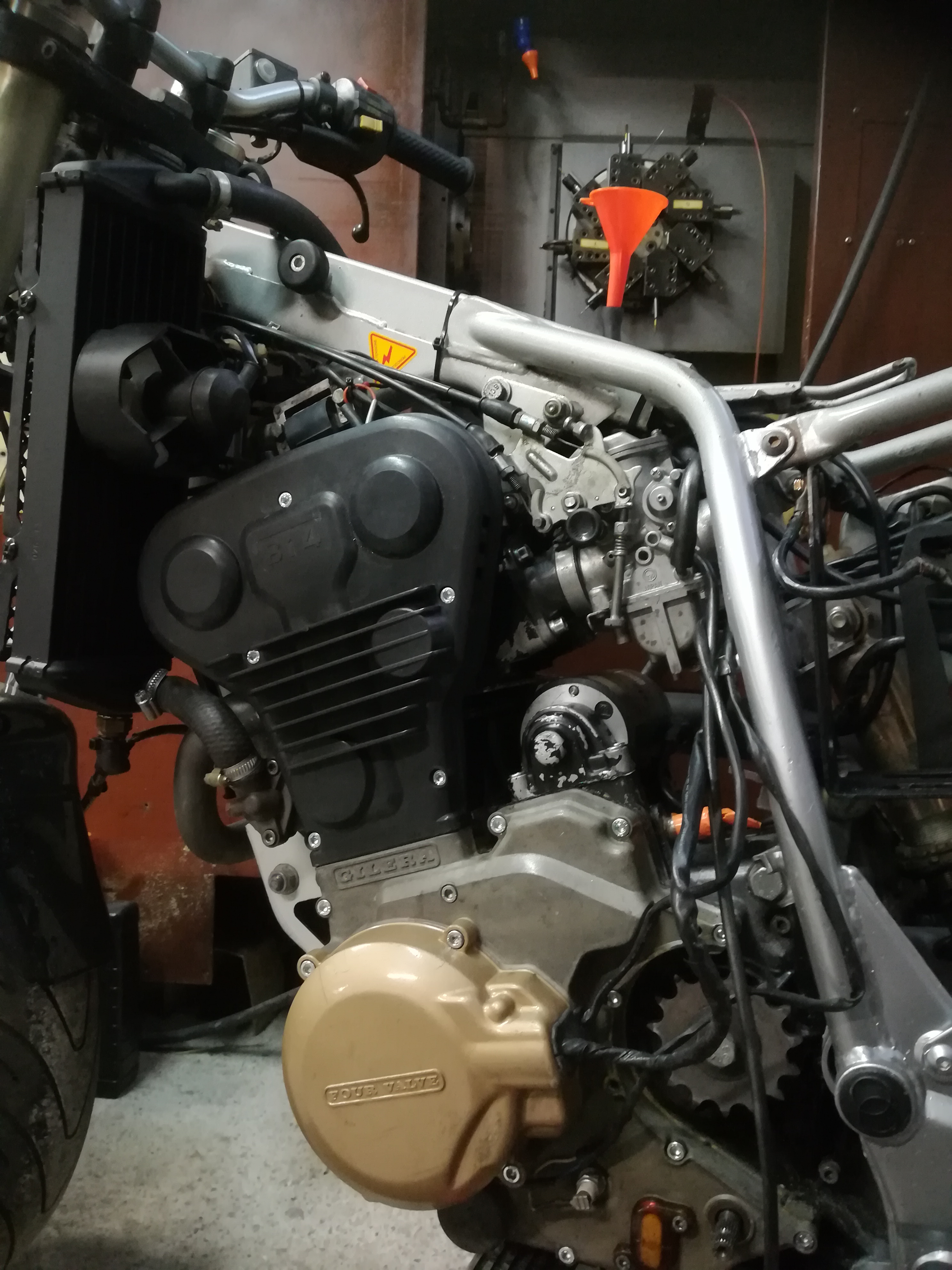

Bonjour , la révision est toujours en cours ,j'ai réparé la pompe a eau , changé la distribution , révisé la roue libre , jeux aux soupapes , nettoyage carburateur , nettoyage démarreur , nettoyage système refroidissement, il y a pas mal de travail et de contrôle a faire encore mais le moteur démarre et le refroidissement fonctionne , reste encore la carburation a régler après remontage du système de boite a air .
Ca à l'air propre tout ça quand même, tu as tout nettoyé ou tu as la chance d'avoir trouver une moto clean?
Dom74
J'ai tout démonté et nettoyé, c'était quand même pas massacré lors de l achat, et c'est la moin propre des 2.
J'ai aussi pas mal de pièces pour changer ce qui n'est pas top

tu m'as l'air bien outillé...en arrière plan.
C'est l'entonnoir dans la durite qui te fais dire ça?
Dom74
Bonjour, non, ça dois pas être l'entonnoir,..., je crois que c'est un connaisseur en usinage qui a reconnu une machine d'usinage

je travaille sur ça en conversationnel:Dom74 a écrit :Bonjour, non, ça dois pas être l'entonnoir,..., je crois que c'est un connaisseur en usinage qui a reconnu une machine d'usinage
et un vieux centre en fanuc iso.
