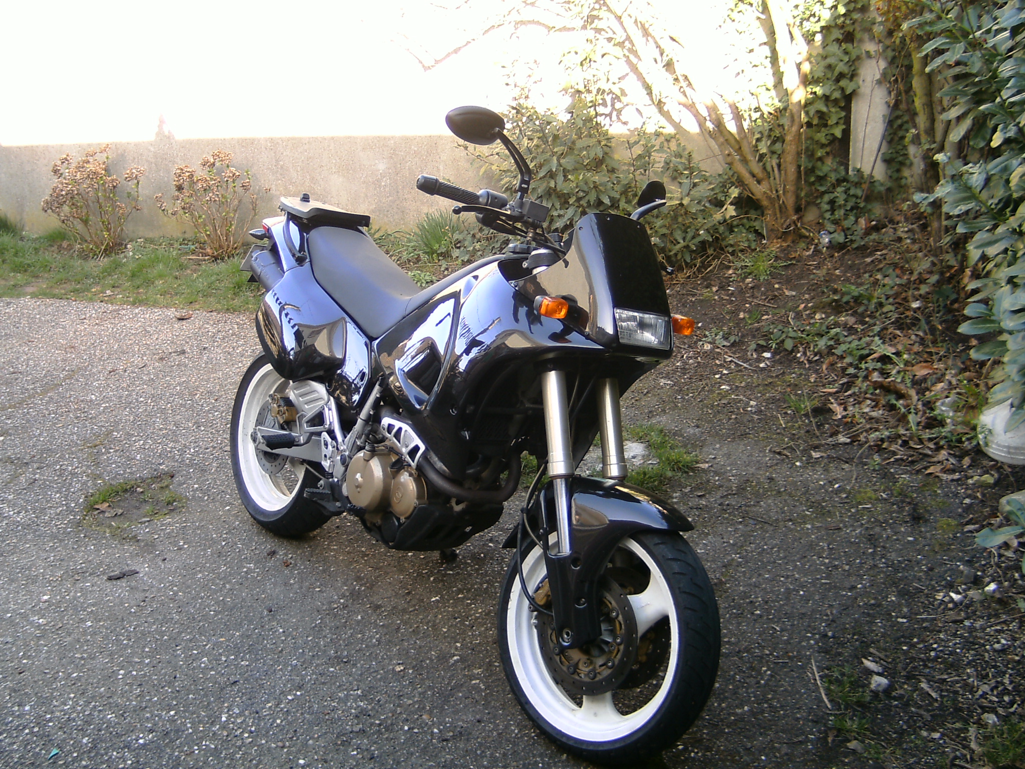

Ca y est
Ca y est
Regardez comme elle est belle ma copine
Donc, j’ai pense à un logo Gilera plutot discret (les 2 anneaux) afin d'affirmer la marque sans ostentation

Jolie ! On dirait une neuve !
Re: Autocollants bientot disponibles au GCF
Tu as presque tout d'origine, y compris la couleur me semble t'il , tu ne veux pas mettre une déco d'origine?
C'est des carénages refabriqués?
Si c'est le cas tu vas vraiment t'y retrouver car ta peinture va rester belle longtemps, et pas fissurer lorsque les réparations du plastique commenceront a bouger.

Sur la peinture des carenages, il a même fait peindre le reflet du linge qui pend!
Ca c'est du tuning! :mrgreen:
Manque que des retros d'origine et e serait parfait
Y'a les clignos arrière aussi, et le pot qui est modifié. :mrgreen:
T'as oublié la housse de selle!
jack0five
Messages : 384
Message par jack0five »
C'est vrai vous avez raison.
Il s'agit peut etre d'une copie de NW, genre une Nw faite en chine!!! :mrgreen:
.... Je plaisante, bien sur qu'elle est très belle cette machine.
Pour la housse de selle, y a pas vraiment le choix quand elle est usée, faut la faire refaire.
En revanche, les clignos d'origine ca doit encore se trouver? Peut etre sur certaines 50 Gilera?

Effectivement ce sont des carénages refaits, je souscris aux commentaires de LIlian sur la qualité.
Pour les clignos arrières, je vais voir si je peux en trouver avec le look d'origine.
La selle aussi a été refaite. celle d'origine était fuschia, impossible à refaire, ce qui fait perdre l'intérêt (à mon avis) des autocollants d'origines
J'ai les retros d'origines, mais ils me rappellent ma salle de bain, et avec mes bientot 47 printemps, je n'ai plus de probleme d'acné, donc pas besoin imperatifs de miroirs (qui se dérèglent passé les 120 km/h). Par contre, je dois reconnaitre qu'avec ceux que j'ai installé, je vois beaucoup + mes coudes que les véhicules qui me suivent.
Le pot a été rafistolé par un mien ami chaudronnier, merci à lui.
En synthese, je n'ai pas de goût prononcé pour le "tunning", quelle horreur. Mais pour faire rouler nos machines, il faut parfois faire des compromis sur le look.
Par contre, la distrib, les fluides de toutes sortes, bref les éléments critiques sont surveillés comme le lait sur le feu.
je ne préciserais pas le modele ni l'année de mes calecons sur le fil à linge, c'est ma personnelle touch.
