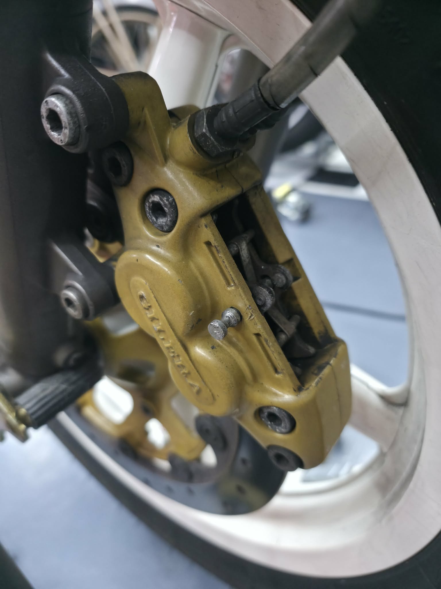

hello, en plein rodage de mon nouveau moteur, je constate que mon étrier avant , bien que j ai changé le liquide a beaucoup de mal a rester libre après quelques freinages sur quelques kilomètres, l'étrier présente bien, refait il y a quelques années, mais les pistons ont du mal a revenir à leur position initiale, j ai remarqué aussi qu au niveau du levier de frein avant donc, la course est minime, bien que réglée . D'après vous vers ou dois je concentrer mon attention afin de résoudre ce souci? merci :)

ça pourrait venir des pistons d'étrier qui ne coulissent plus correctement dûe à des joints restés trop longtemps inactif ou à un peu de corrosion entre piston et étrier ?!

possible , j ai pas encore démonté, mais quitte a le faire autant que j ai les joints d avance :)

si quelqu un sait ou trouver les joints je suis preneur merci :)
