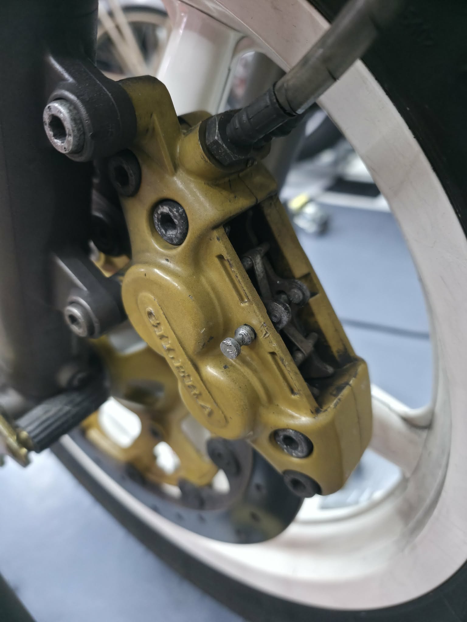

hello, en plein rodage de mon nouveau moteur, je constate que mon étrier avant , bien que j ai changé le liquide a beaucoup de mal a rester libre après quelques freinages sur quelques kilomètres, l'étrier présente bien, refait il y a quelques années, mais les pistons ont du mal a revenir à leur position initiale, j ai remarqué aussi qu au niveau du levier de frein avant donc, la course est minime, bien que réglée . D'après vous vers ou dois je concentrer mon attention afin de résoudre ce souci? merci :)

ça pourrait venir des pistons d'étrier qui ne coulissent plus correctement dûe à des joints restés trop longtemps inactif ou à un peu de corrosion entre piston et étrier ?!

un peu de graisse spéciale joint étrier de frein suffirait peut-être.

c est surtout les joints qu il me faudrait, là j ai mis des plaquettes neuves ,et le probleme semble avoir disparu,je suis toujours en phase de test
