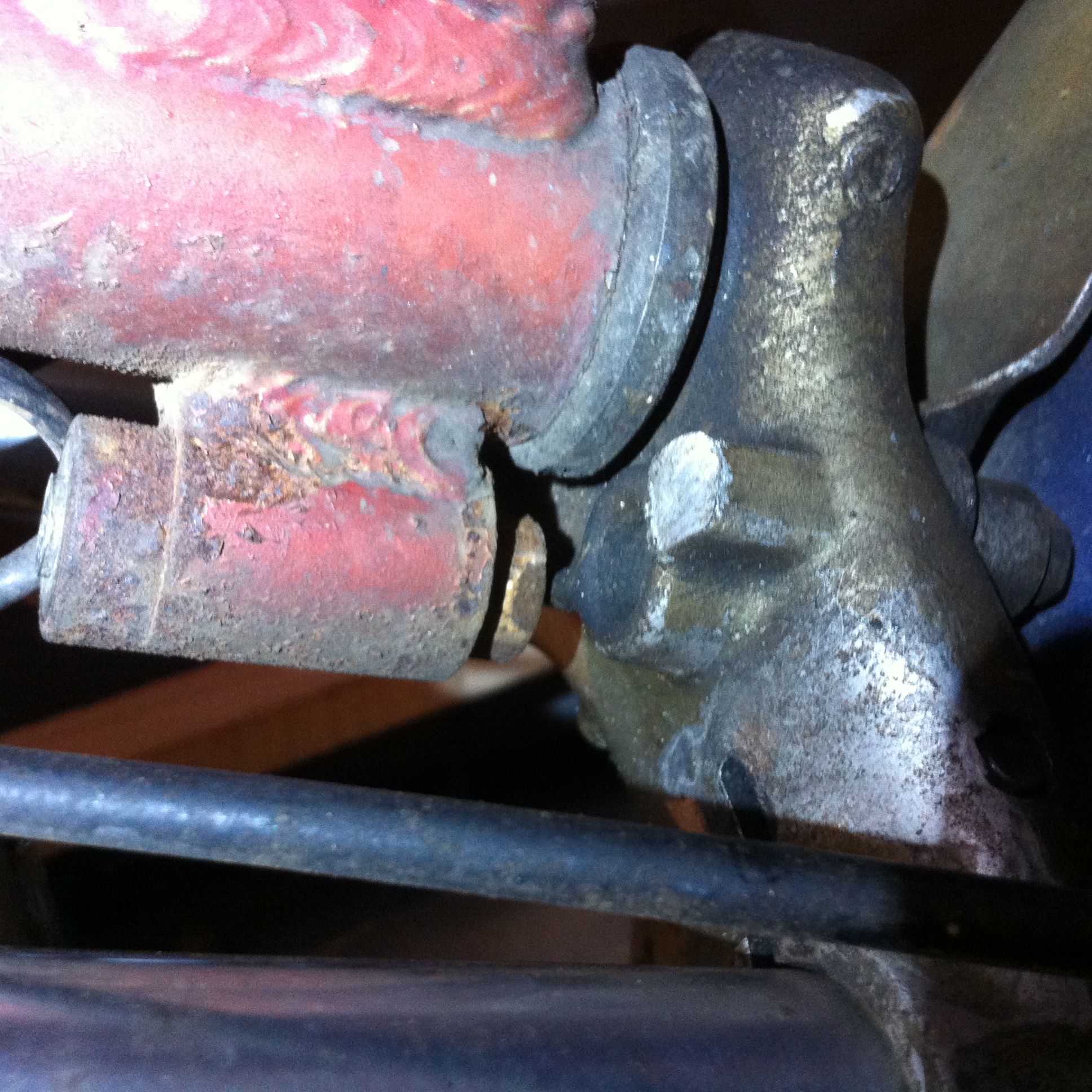

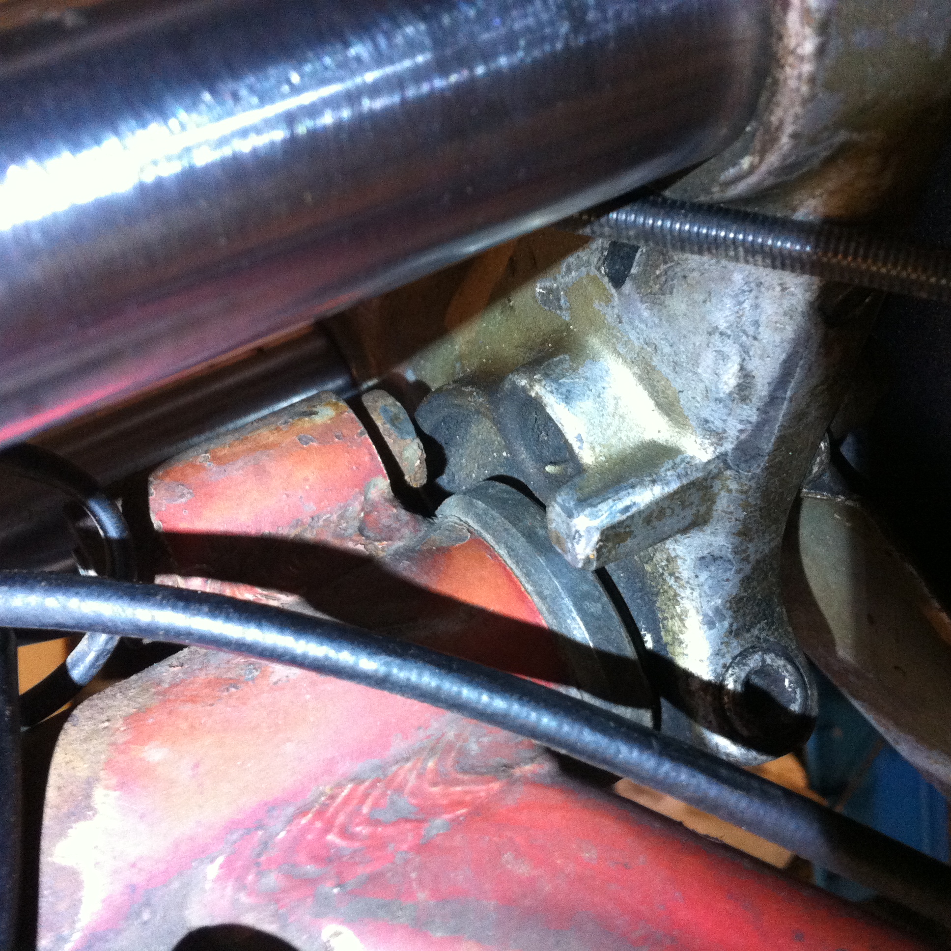

la butée du Té de fourche est cassée du côté gauche. ce qui a entrainé une impressionnante détérioration du réservoir. savez vous en quel matériau c'est ? peut on ressouder une butée ? (c'est une 50cm3 trial de 73)
fourche_butee_droite
fourche_butee_gauche

C'est de l'aluminium; ça se soude à l'argon mais ça se remplace aussi, ta fourche doit être ue ceriani ou une marsocchi, les Té ne sont pas introuvable à la casse ou en bourse.
