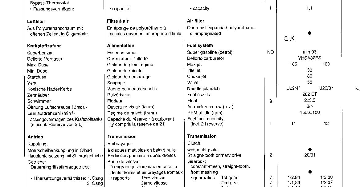

bonsoir,
le gicleur d'origine sur la cx est 165,et je peux te dire que là ta consommation
sera un peu différente .

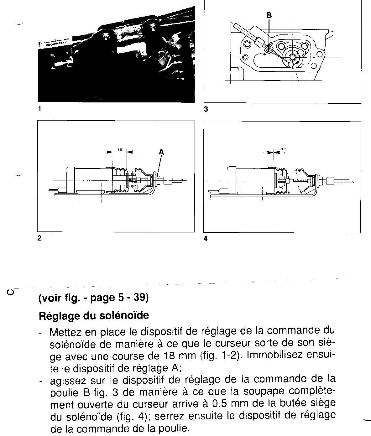

Bon je up un peu le sujet puisque j'ai trouvé la cause du probléme enfin .
Bon sur la cagiva que j'avais avant la valve était électronique donc je n ai pas soupçonné celle ci .
Sauf que! Sur la cagiva la valve a une ouverture variable avec de multiples positions , or j'ai l'impression que la cx fonctionne sur un systéme on/off , ouvert fermé .
Jai réglé celle ci au maximum de sa course , j ai perdu un peu de pêche en bas , le bruit est beaucoup moins grave mais plus aucune vibration donc c'est réglé .

Le réglage de l'APTS est là:

le gicleur principale d'origine sur Gilera CX 125 en version débridé est ... est ... un 135 renseignement obtenu auprès Chez YE Motori Il conseil quand même de demarer les essais avec un 140.

La question était de savoir quel gicleur était monté d'origine, pas quel gicleur il faut avoir pour que ça marche très bien.
La question que j'ai posé à Eddi, C'est : "Quel gicleur d'origine sur une 125 CX débridé" à cette question il m'a donner une réponse qui est sans doute la bonne,parce que tu sais bien que du fait des homologations les constructeurs sont obligé de tricher même sur des versions en 34 chevaux à l'époque. Et sans doute pour ça qu'il m'a immédiatement parlé de rajouter 5 points pour commencer, parce qu'après de tout temps il à fallu reprendre ces putains de réglages qui permettaient le passage au mines.

En attendant, je pense que tu dois te concentrer sur le réglage de la valve qui ne semble pas évident et pour ton pot il devrait suffire de le nettoyer et remplacer la laine de roche.

Bon voila je pense que cela doit être lisible,j'avais des problèmes de capacité des docs.
salutations à tous le monde.
- Gadjet 1.jpg (119.96 Kio) Vu 23867 fois
- Gadjet.jpg (203.62 Kio) Vu 23867 fois

Tu as vérifié ce qui était frappé sur l'aiguille?
Le gicleur de 160 correspond a l'aiguille U23/3 d'après le manuel.
