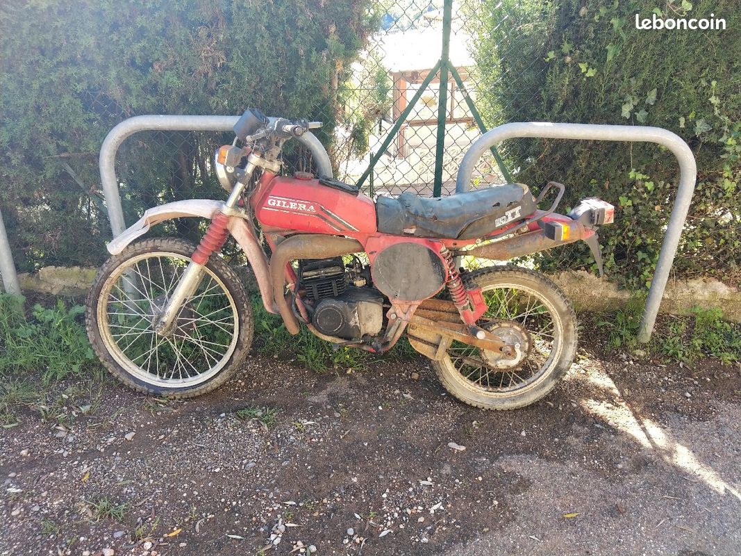

https://www.occasmoto.fr/pieces-occasio ... 80-tt.html

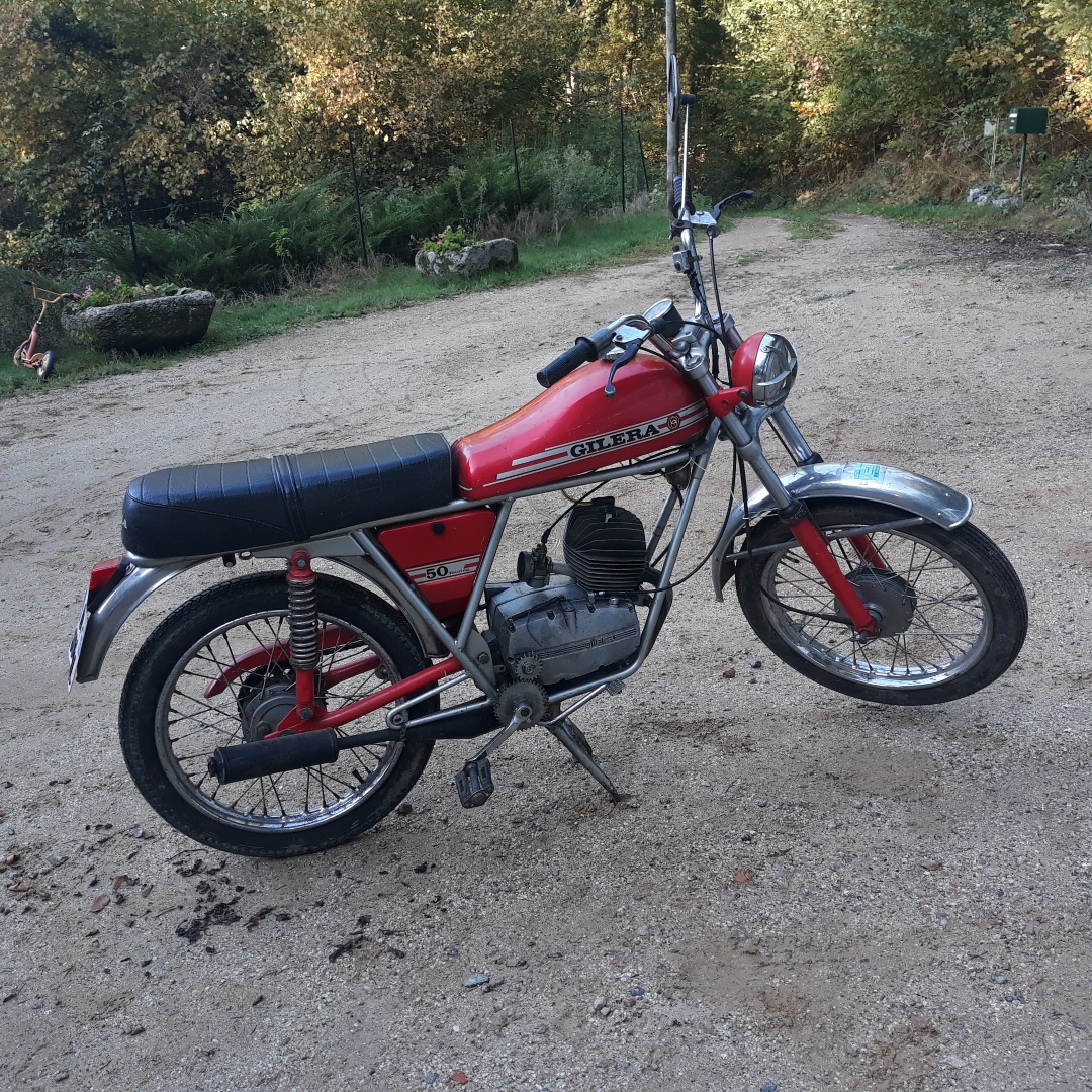

GILERA TOURING
GILERA TOURING
 Ce que je voudrais faire comme j'ai les papiers de ce 80cc c'est transformer ce TT en petit  cyclosportif
En récupérant uniquement  le moteur et compteur compte tour 😀
Sa pourrait faire un petit engin sympat en nostalgie de mes 15 ans  :wink:
et taquiner sur la route  les Testi et autre Malaguti de mes copains !
Passer de 1ch à environ 7cv sa serait rigolo😊
En attendant je tourne avec ce petit Touring 50cc !
GILERA TOURING  4V
GILERA TOURING 4V
20201018_094143_resized (1).jpg (710.59 Kio) Vu 56079 fois

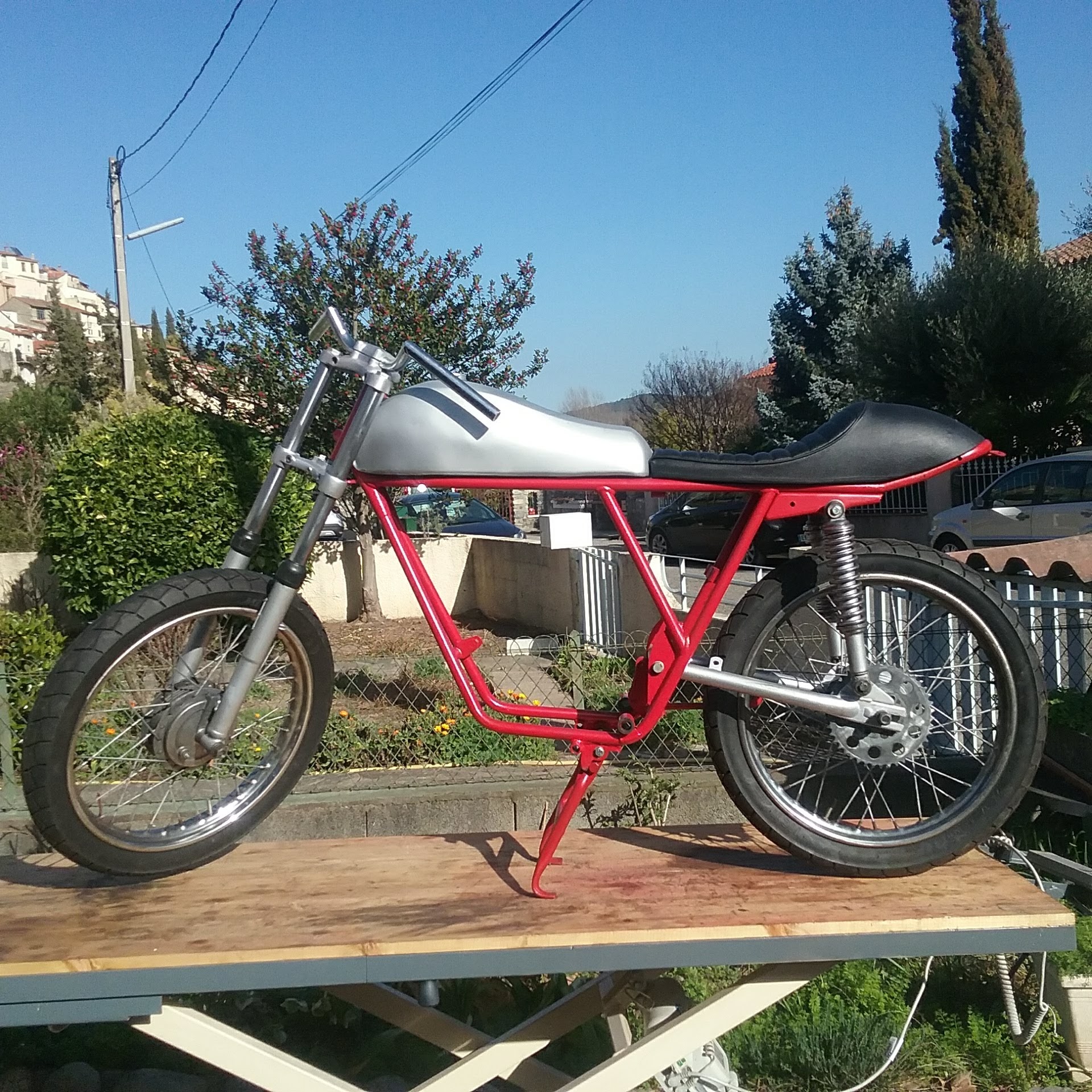

C'est dommage, elle a l'air complète ta 80 ?!   Des machines "caférarisés" et bitzas en tout genres, avec la mode actuelle du recyclage de brêles sans valeur, il y en a plein les rues.
