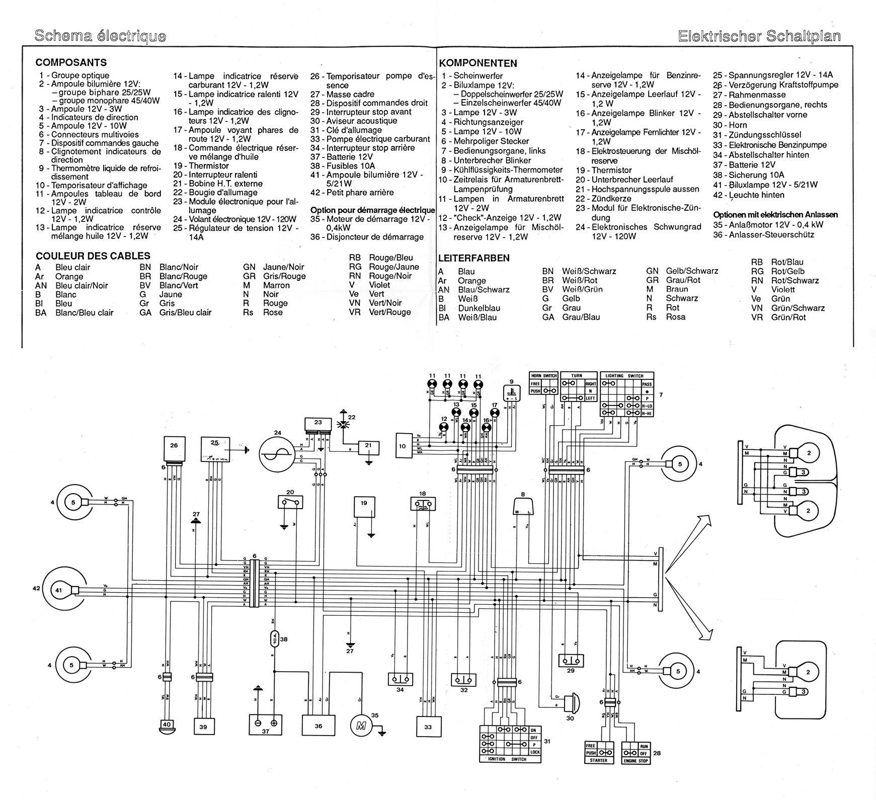

bonjour je suis a la recherche de la revue technique de la gilera mx1 de 1989
ou de photo de tous les relés du faisseau car je suis en train dans retapé une
et le faisseau a ete tous bidouillet et du coup plus de jue dans l attente d une reponse
ou de photo
merci
claude
Bon, ça date un peu...j'espère que tu as trouvé depuis. Mais pour un autre...

Voici :
- MX1_SchemaElec.jpg (963.38 Kio) Vu 5514 fois

ÔH!! qu'il est BÔ!!
