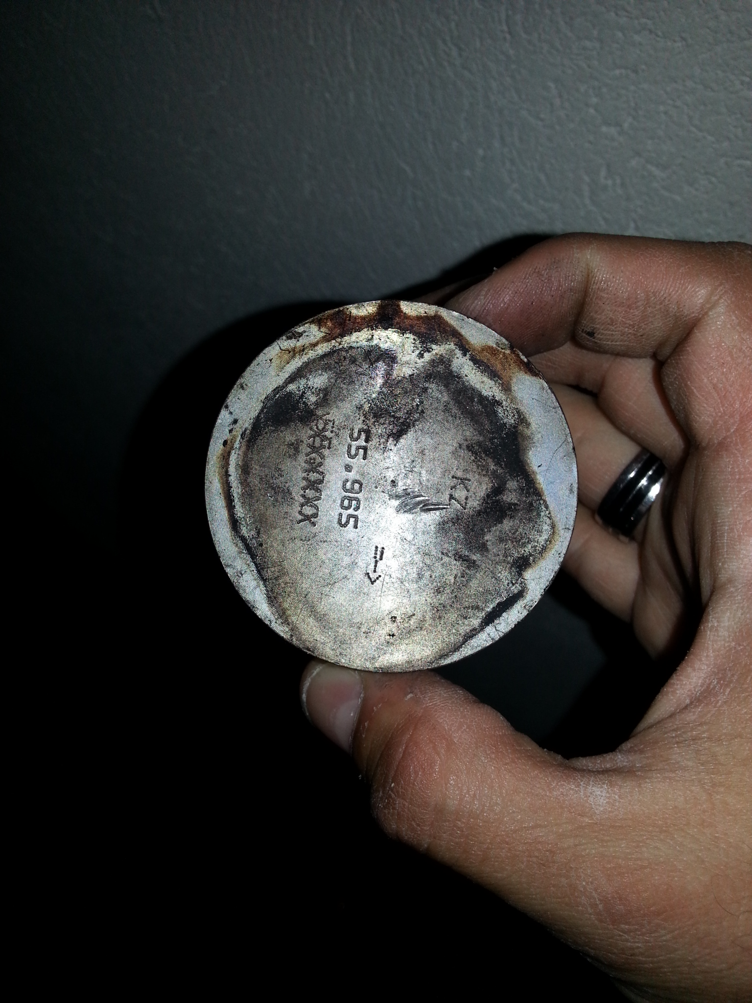

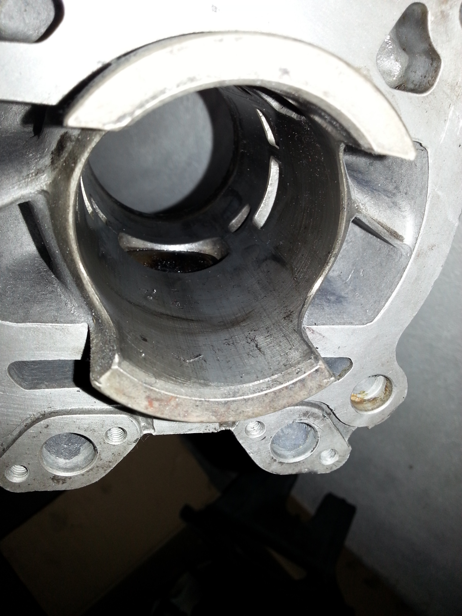

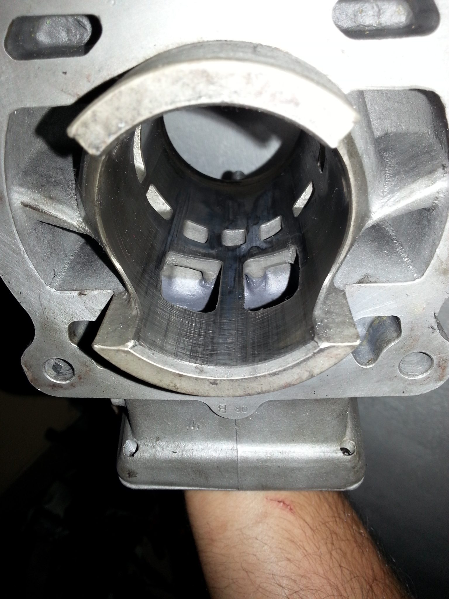

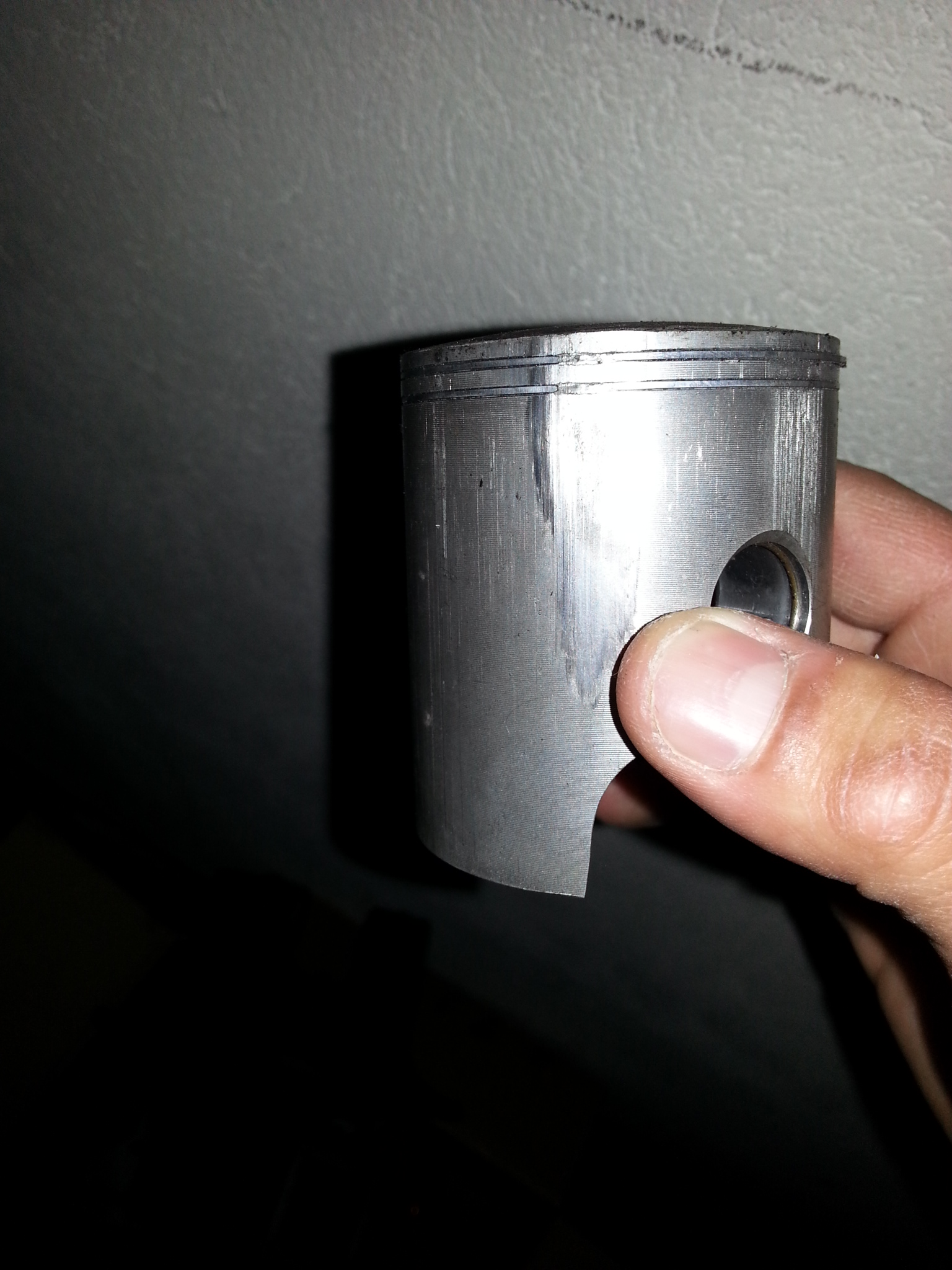

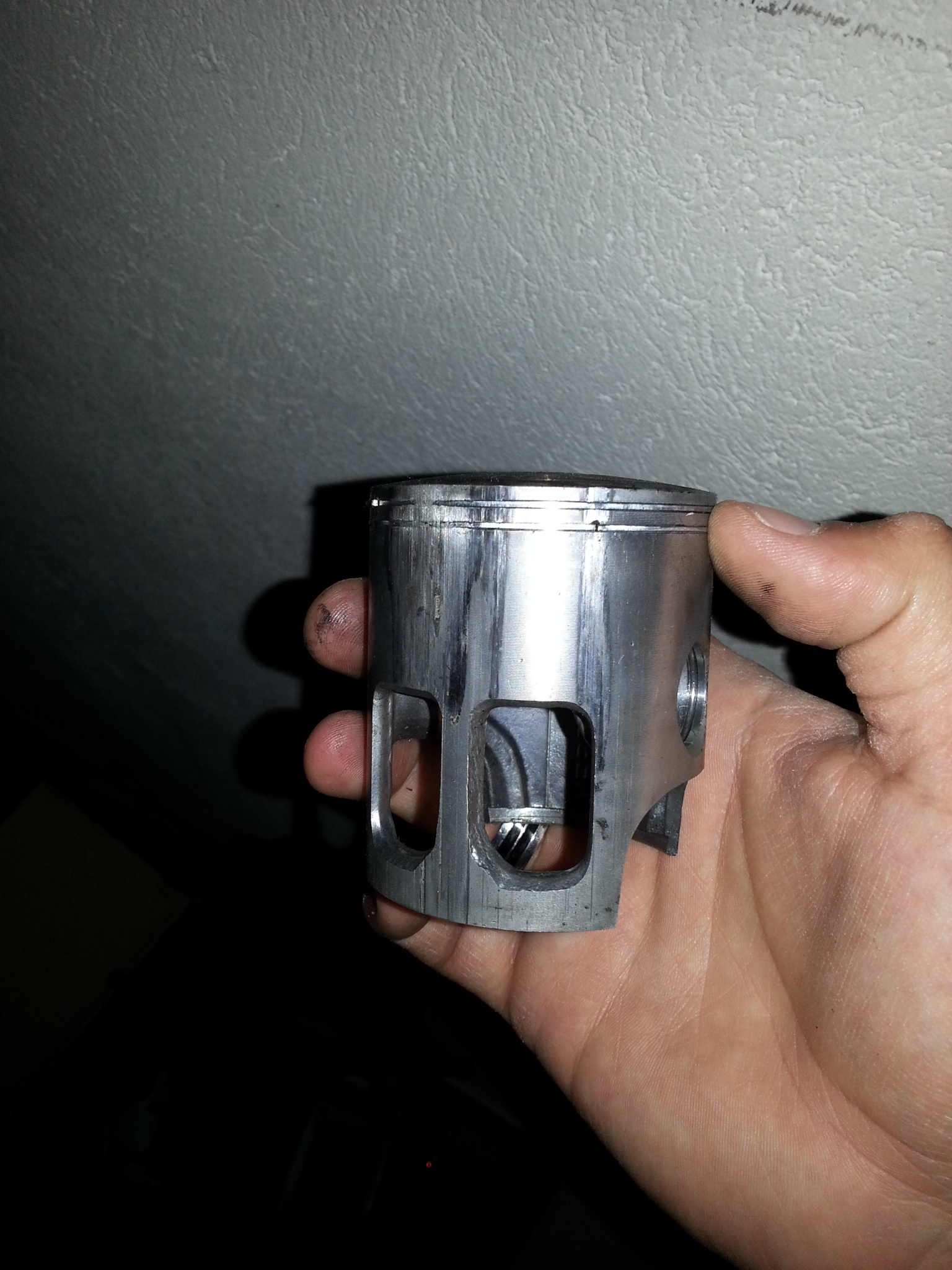

Après tout ce temps, voici les photos de mon serrage :
2013-09-26 11.11.19.jpg (897.19 Kio) Vu 47155 fois
2013-09-26 11.11.10.jpg (930.11 Kio) Vu 47155 fois
2013-09-26 11.10.43.jpg (823.12 Kio) Vu 47155 fois
2013-09-26 11.10.36.jpg (930.29 Kio) Vu 47155 fois
2013-09-26 11.10.28.jpg (692.07 Kio) Vu 47155 fois
Bonne journée.
Re: Moteur serré SP02
Je vais paraître un peu catégorique mais...
Serrage à l'admission= le moteur à avalé une merde.
C'est gras, il n'y a pas de manque d'huile, ce n'est pas sur un point chaud donc pas de surchauffe a accuser.
Un moteur qui serre parce qu'on tire dedans à froid ne serre pas comme ça.
Le filtre à air était comment? et les clapets?
Lilian a écrit :C'est gras, il n'y a pas de manque d'huile,
Z'ont peut être mis du gras pour sortir le piston ..... :roll: :roll:
Du gras dans les rayures? Non.
Un piston qui à serré pour manque d'huile s'identifie au premier coup d'œil même après un bain d'huile.
dcarro a écrit :c'est arrivé j'étais en train de sortir d'un virage, en pleine accélération la moto s'est emballé et elle a serré.
La machine qui s'emballe .....ça sent la prise d'air !
merenva
Messages : 285
Message par merenva »
je viens mettre mon grain de sel , ce n est peut être pas la cause du serrrge (probablement) mais déjà ton piston n est pas un piston de sp 01 02 c est un psiton de kz kk , les versions d avant on le reconnait aux trous sur la jupe du piston , il est possible qu il y ait une différence de quelques microns entre les pistons , comme c est le cas entre ceux de sp 02 et ceux de cx .
Très intéressant ça!
Et si tout simplement les ergots des segments ne tombaient pas au bon endroit vis a vis des lumières?
On aurait exactement ce type de casse.
Pour la cote, tous sont disponibles en différents diamètres pour s'appairer avec les différentes fonderies et avec l'usure du cylindre.
Evidemment, un mauvais appairage provoque une casse, et ce quelle que soit l'origine du piston.
Lilian a écrit :Très intéressant ça!
Les ergots en face des lumières, ça provoque la casse des segments...pas un serrage.
J'ai déjà vu des cas similaires.
Je ne pensais pas nécessairement a un segment béant au milieu d'une lumière mais juste pas au bon endroit et soumis à une dilatation un poil trop forte.
On voit quand même sur la photo ou le piston est de profil que ça a méchamment raboté au niveau des ergots (au dessus du pouce sur la dernière photo).
Ceci dit ce n'est qu'une hypothèse, a confirmer par quelqu'un qui aurait les deux pistons disponibles pour comparer l'emplacement des segments.
De toutes manières, ces pistons dotés de grosses lumières, s'ils étaient intéressant en terme de performances posaient trop de problèmes de refroidissement et de rigidité et ont été abandonnés au milieu des années 80 par tous les constructeurs justement a cause de serrages imprévisibles.
Non je n'en ai pas vu beaucoup...j'me demande même si j'en ai déjà vu.... mais en essayant d'être logique je ne vois pas très bien pourquoi un segment qui vient taper sur le bord de la lumière ça provoquerai un serrage :?: :roll: le serrage peut très sûrement arriver après la casse segment avec les morceaux qui se coincent entre piston et cylindre .....ça, j'ai déjà vu ! :P
Sur ces moteurs modernes et performants avec de grosses lumières (adm + echap) et nombreux transferts, les plots doivent être placé pratiquement aux mêmes endroits d'un moteur à l'autre, donc assez improbable qu'un plot "tombe" sur une ouverture.
