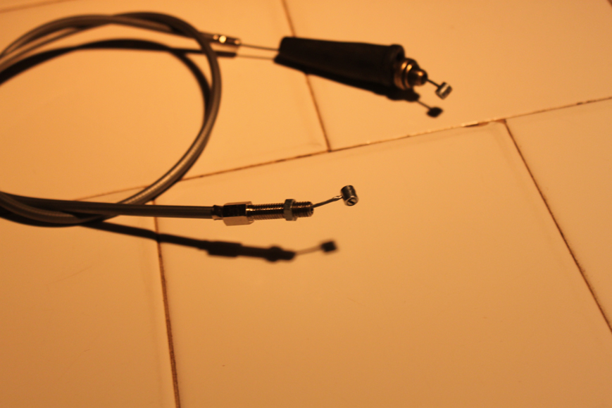

Un exemple ca c'est le câble qui m'a servis à faire la mise au point du Mikuni

Lilian il y a une diférence entre faire un câble en dépannage sur le bord de la route et en re fabriquer un à la maison et c'est ce que j'explique dans mon post, regarde mieux la photo et tu verra les embouts de gaine ce câble mi en exemple n'était de toute façon pas déstiné à resté sur ma moto je l'ai fais pour faire des tests. pour ceux qui on les choquotes que le câble sorte si il 'est pas suffisament serré il est possible d mettre une goûte de soudure à l'étain à l'aide d'un fer à souder, ca en tranquillise certain. En aucun cas il ne faut cepandant ce servir d'une flamme vive ce serait trop chaud et ca cuirait le câble et le serre câble les rendant cassant et sensible à l'oxidation.

De toute façon je doit en refaire le Mikuni exige une commande desmodromique je doit tout reprendre. le câble en photo c'est du neuf fraichement fabriqué, avec câble de gaz Mob acheté en bourse gaine teflon acheté chez le marchan de vélo de luxe du coin enbou arrêt de gaine du même "métal" tendeur du même fournisseur d'un côté ( pour le carbu Mikuni) et tendeur d'origine Saturno (pour la poigné d'origine) avec les soufflet.des deux côtés il y a des serres câbles cylindriques qui correspondes aux besoins.
