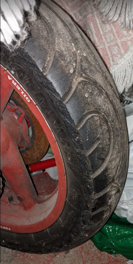

Je viens d'aller revérifier mais c'est bien un 150/70. J'ose à peine mettre cette photo parce que ça fout un peu la honte et la Saturno n'a pas tourné depuis bientôt 20 ans... d'où la rouille et l'état de la jante.
Le pneu se bouffait bien sur le côté, j'avais changé les roulements de roue parce que ça faisait un peu de bruit et un avait pris du jeu, je pensais alors que ça venait de là, mais ça n'a pas changé.
Re: Amortisseur Saturno
OK je viens de vérifier sur la mienne, il y a un 150 X 60. donc ton pneu est effectivement trop gros. C'ests toi qui l'avais choisi ou c'est le monteur?

Je ne sais plus, je me souviens (ça y est Alzheimer commence son oeuvre...  :lol:) que le choix était plutôt restreint à l'époque et mon mécano montait surtout du Pirelli.
Donc il faudrait que je monte 150/60 pour le prochain pneu alors ?
140/70 sur une roue d'origine.
140/70 c'est la monte d'origine et c'est l'idéal, sauf que... c'est difficile à trouver dans le bon indice de vitesse. parce que peu de moto de plus de 125 en ont en monte d'origine, moi je connais la Saturno et la KR 250 Kawa monter un pneu en s c'est pas bon donc le plus proche c'est 150 / 60 ça c'est facile à trouver.
Je ne sais pas quand ton monteur a équipé ta moto mais dans les années 90 beaucoup n'y connaissaient rien ou pas grand chose en Radial et même en pneus en général d'ailleurs. J'ai eu des problèmes sérieux aux 2 premiers changement dans des officines spécialisé. Le second j'ai du le changer au bout de 3 ou 400 km parce que la moto était dangereuse.
Il a du penser que ça n'avait aucune importance de garder indice 70. mais ce fameux 70 ça ne veux pas dire que ton pneu fais 70mm de haut comme il fait effectivement 150 mm de large. le 70 c'est en % ça change beaucoup la taille du pneu.
