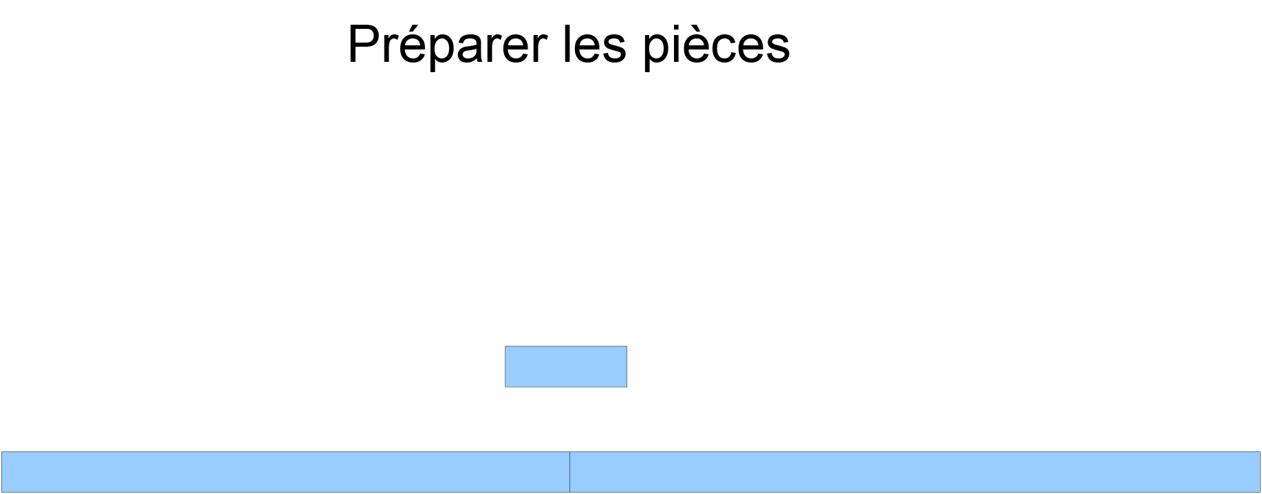

préparer ses pièces au dos, oui le mieux c'est de souder sur l'envers parce que ça fais comme des grosses cicatrices.
Retirer toutes trace de peintures sur les pièces et les baguettes.
les plastiques termoformables se travaille comme le bois, avec les mêmes outils.

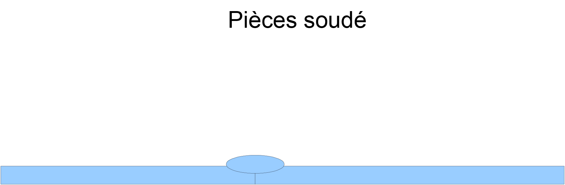

Se débrouiller pour mettre les pièces en place comme on peu, et attention une foi soudé elle resteront comme elles sont alors pas d'erreur possible et surtout bien les bloquer ça ne doit pas bouger du tout parce que vous allez devoir appuyer dessus. Fig 1
une fois les pièces en place, vous avez dans une main le Lyster, dans l'autre la baguette.

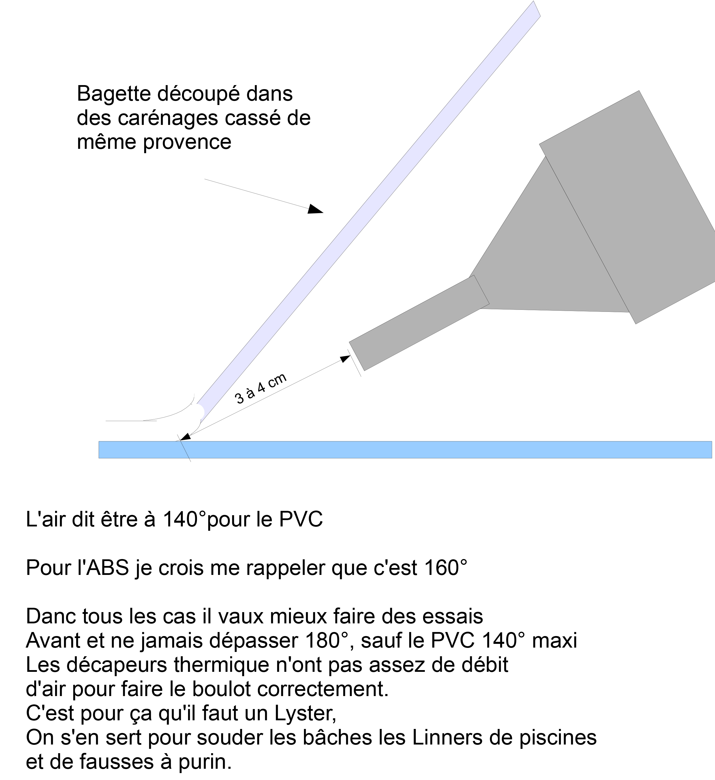

Vous poser la baguette sur la fissure et chauffer la base de base de celle-ci au point de contact selon un angle de 45° (voir Fig 3) la baguette va se ramollir et se coller.
Attention! Ce n'est pas facile il faut surveiller, et ne pas trop chauffer, il vaux mieux lasser refroidir que de faire un trou. Le plus difficile c'est de comprendre la bonne distance d'espace entre la buse et baguette/pieces une fois que vous avez pigé ça vous avancez. en observant vous voyez le plastique se liquéfier légèrement en surface, c'est juste la bon température pour appuyer la baguette. Fig 2
Sans démonstration je peu difficilement faire mieux.

Cinquième tentatives pour les dessins
Et enfin ça marche
bon ce que je n'ai pas dit :
La buse de sortie c'est 6 mm ou 8 maxi.
En fait onpeu chaffer plus que ce que ce que je dit plus haut le stempérature que jedonne c'est pour former les plastiques, (cintrer, plier, emboutir) là il faut faire fondre en surface, mais attentionlepalstique c'est comme l'aluminium ça s'effondre d'un coup sans prévenir.
Et enfin ça marche
