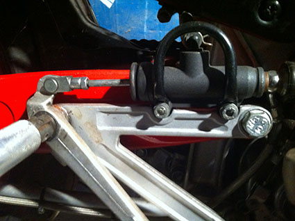

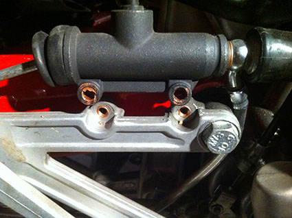

Tu n'a rien compris Lilian, si c'était aussi simple crois tu que je poserais le problème. Je met ici quelque photos et tu verra qu'il faut plus que repercer il faut reprendre les platines "recharger, usiner, repercer, ou en faire refaire d'autres. Parce qu'en plus ces fameuse platines ne sont pas que des support de reposes pieds, elle participe à la rigidité de la partie cycle et je déconseille à quiconque de le percer ou de les modifier n'importe comment.
- Là on vois que la pédale est bien alignée, si ont monte une pompe au dessus il faut la modifier ( ça c'est possible mais ça change le rapport de pression.
- alignement poussoire.jpg (67.48 Kio) Vu 41336 fois
- Et là on vois le peu de matière disponible.
- Fixation Pompe saturno.jpg (53.64 Kio) Vu 41336 fois

Dans le cas ou tu décale sur le côté ça vas d'une par être môche mais en plus ça va prendre de la place et il va falloir rallonger le repose pied, sinon tu aura du mal à laisser ta botte sur celui-ci.
Alors ces solution sont toujours possible, elles ne sont pas compliqué, mais j'estime que sur une Saturno je me doit de ne pas faire n'importe quoi.
De mon coté j'ai cherché des pompes qui monte.
en voici 2
1000 ZZR KAWAZAKI Mais l'axe de travail est légèrement plus haut et le poussoir ne se démonte pas il faut bricoler pour l'adapter à la pédale
650 SUZUKI Trail mono celle du début des année 2000 avec le carénage.
en voici 2
Re: Frein Saturno
Le montage que je te propose ne change rien a part 5mm de matière qui vont dépasser entre les deux vis. en utilisant le MC des KTM que tu as indiqué au dessus.
En plus tu peux craner en racontant que tu as monter un MC de Saturno Piouuu!!ma
Et ça, c'est la grande classe, t'es sûr de mettre toutes les nanas que tu veux dans ton lit avec ça!
