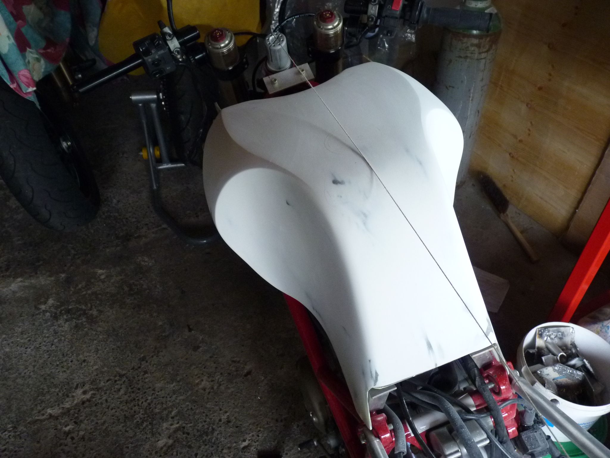

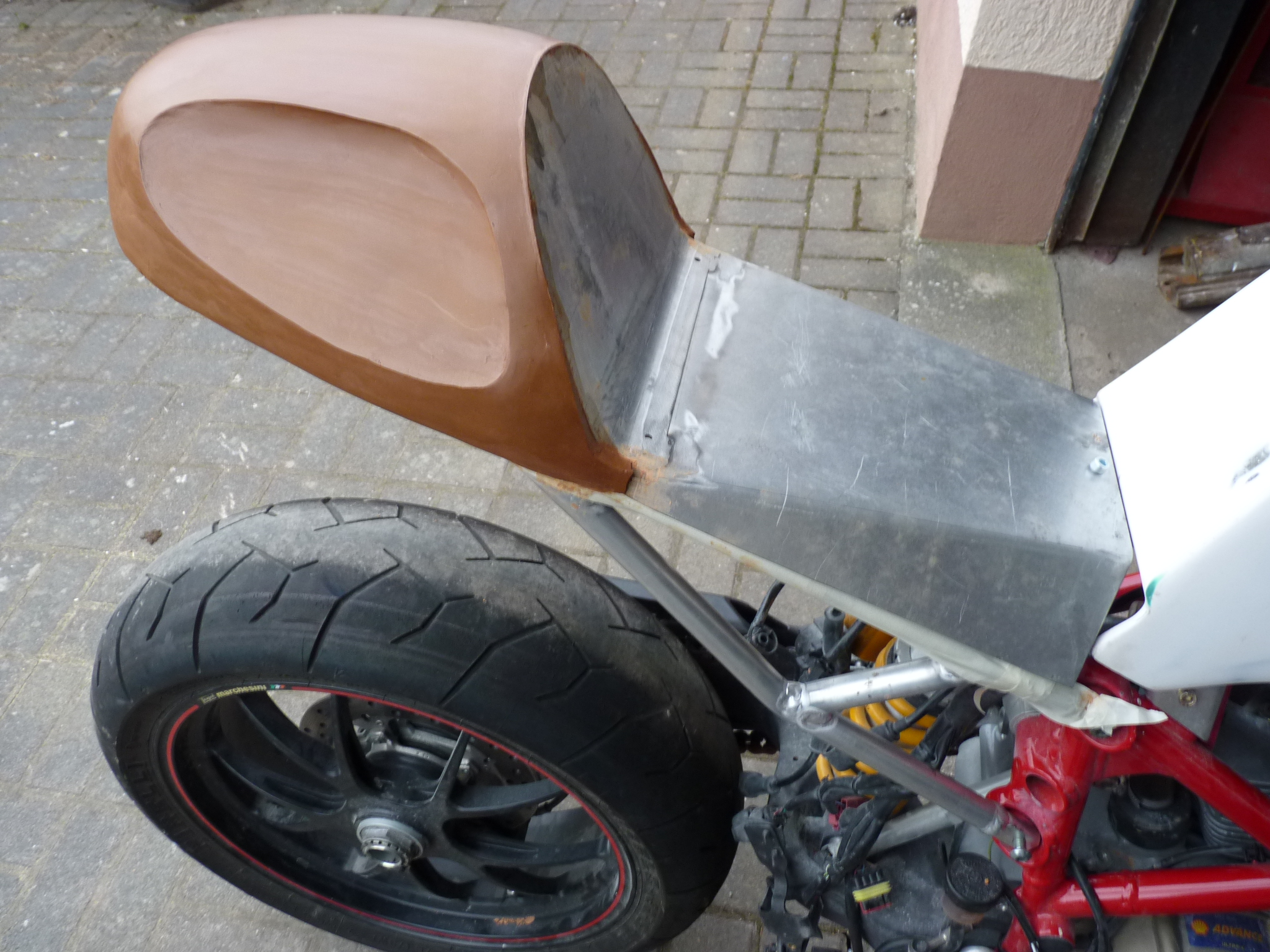

sinon ca donne un apercu des réservoir que je concois en résine,celui ci galbe a l'ancienne pour un cafra

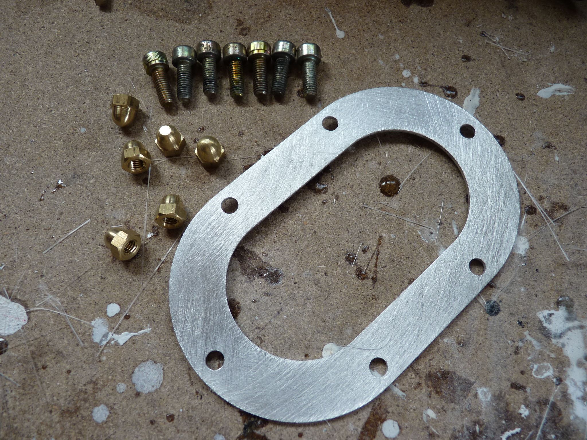

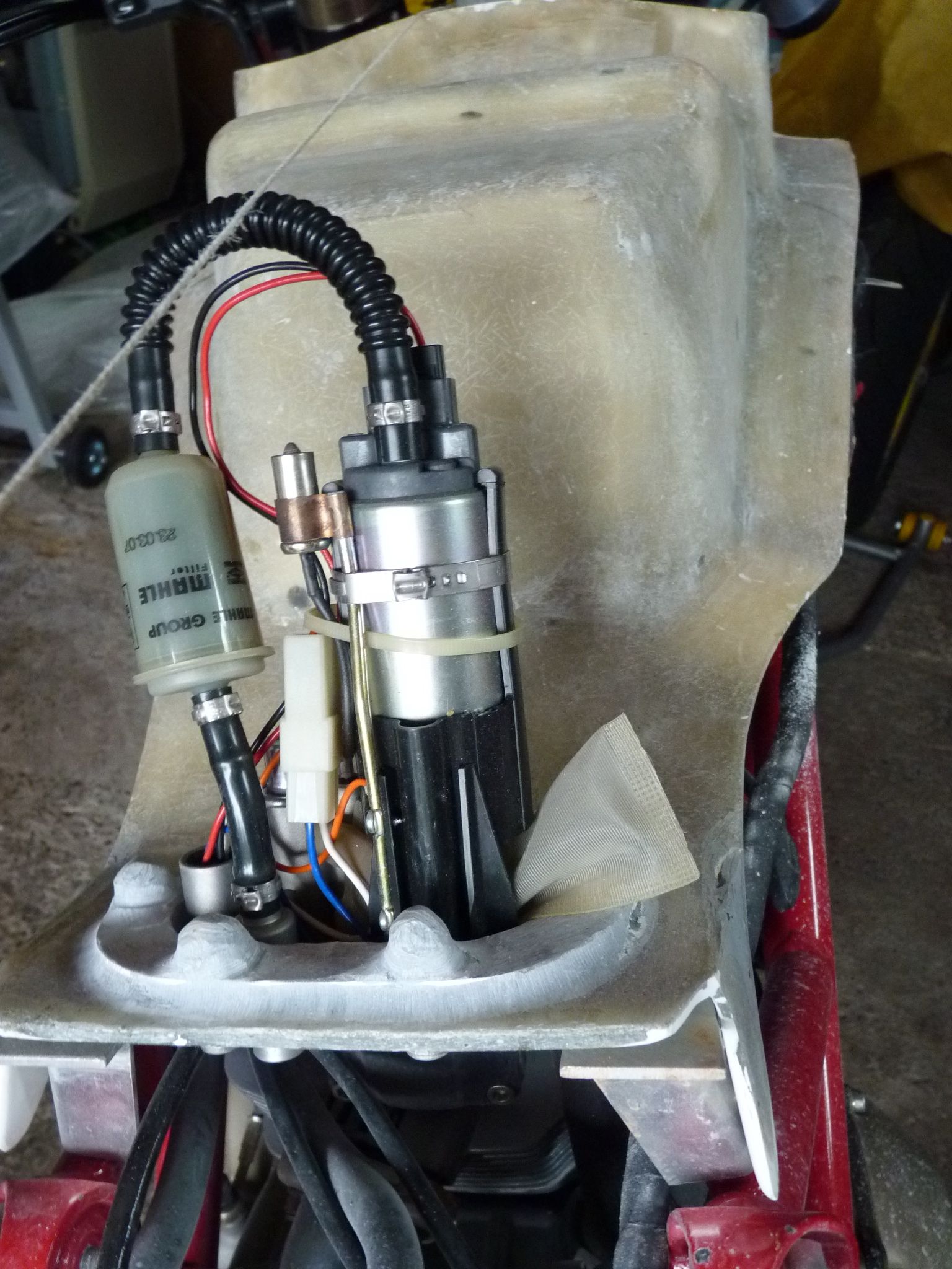

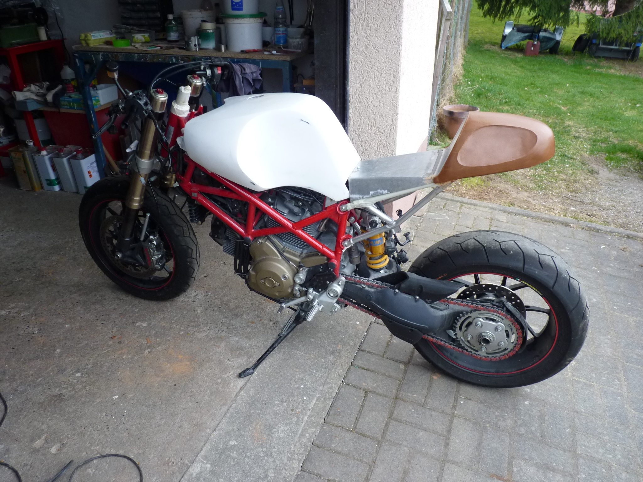

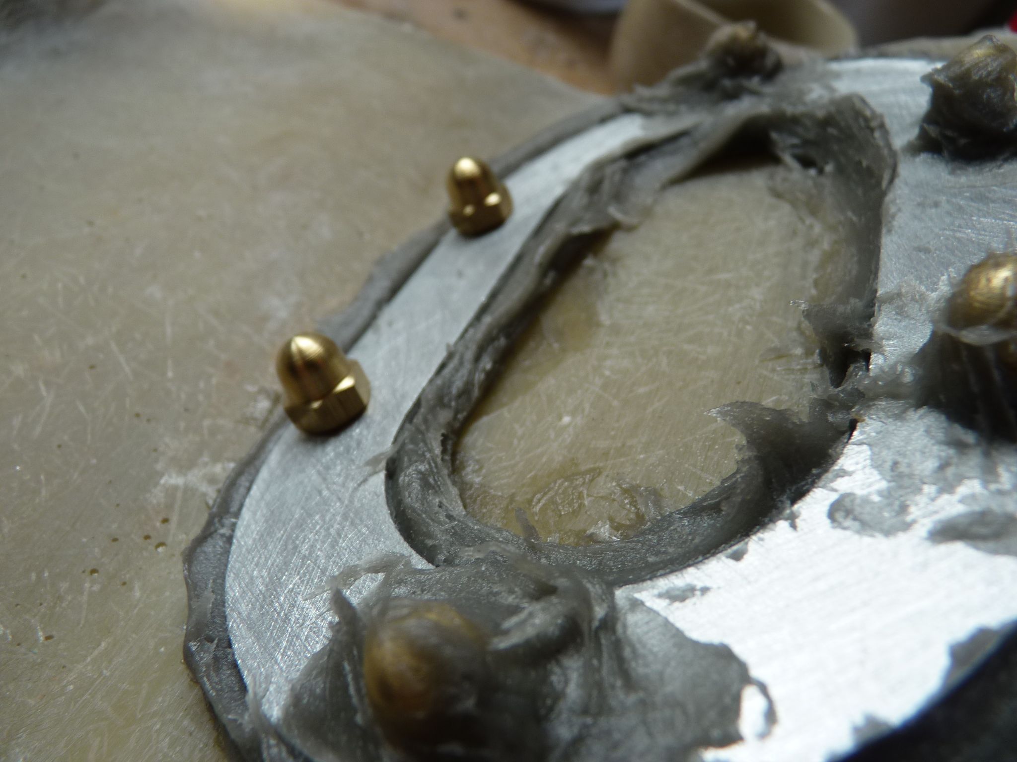

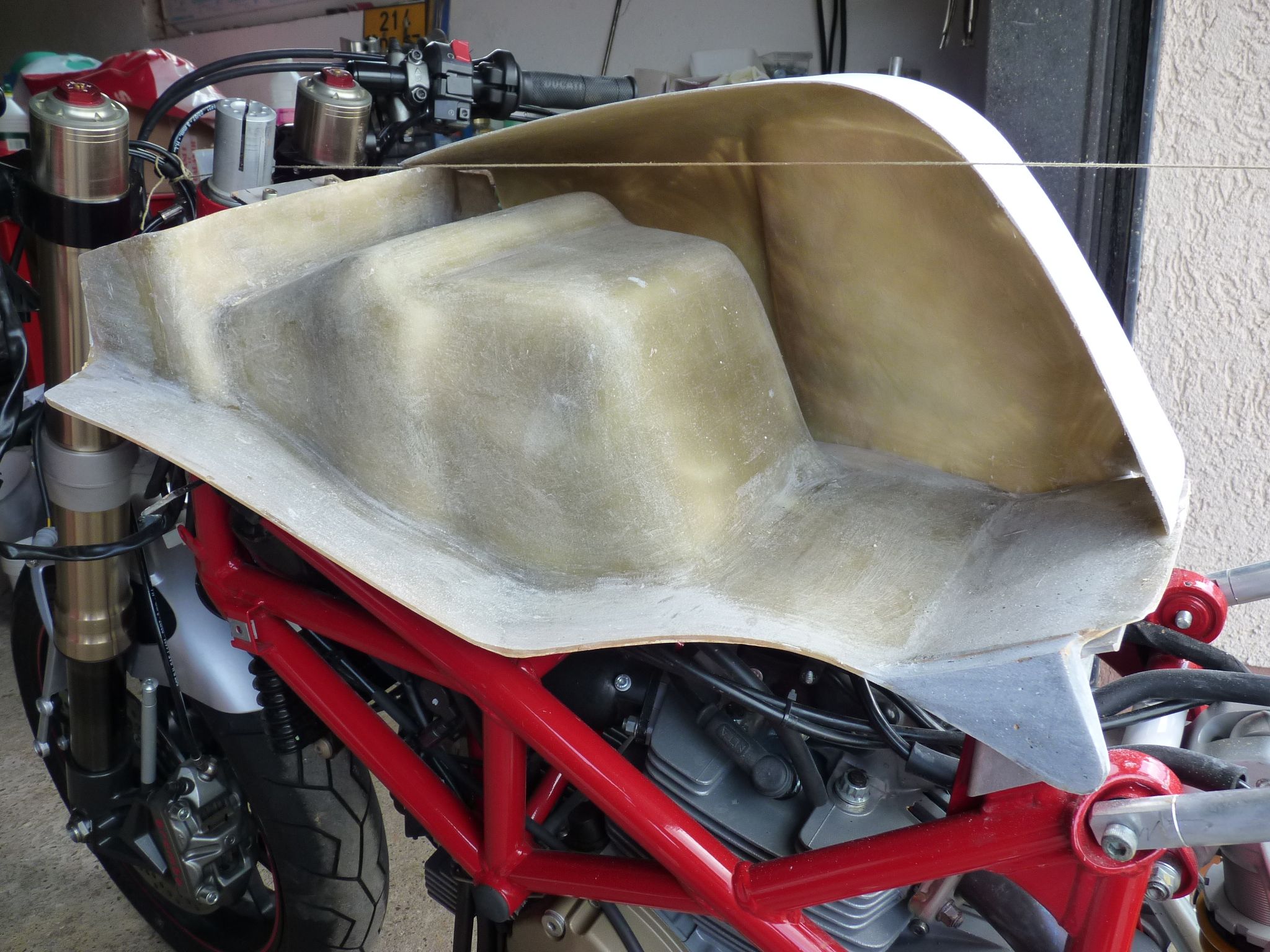

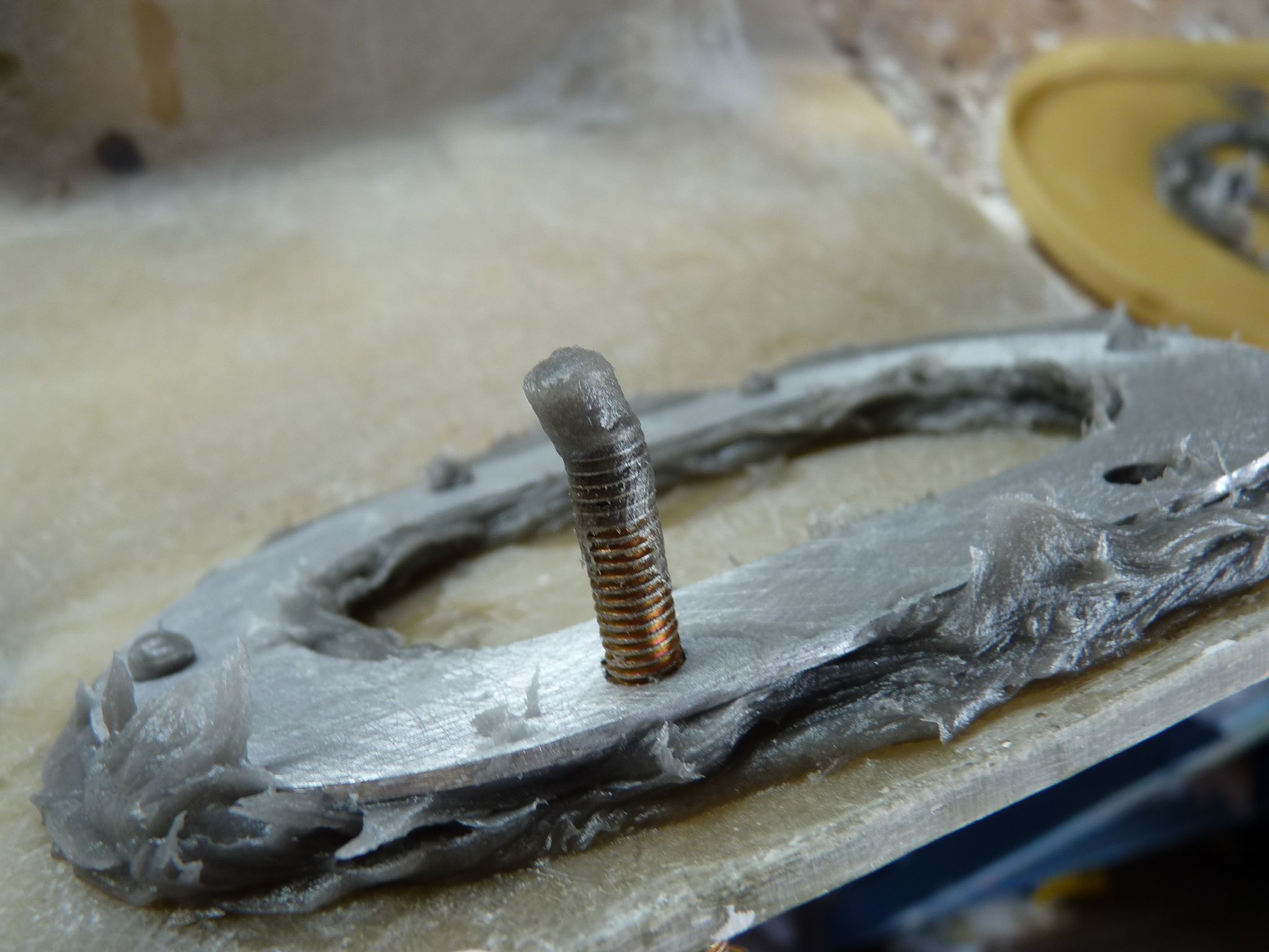

vite fait le résumé des étapes en photos...aucune essence a ce jour n'a traversé....bon tu me dira elle dort a l'attelier et j'évite quand meme aussi de la mettre en plein soleil pendant la canicule...sinon meme contenance que dans le réservoir d'origine HM donc suffisant pour l'arsouille entre pot le dimanche

Assez d'accord avec Lilian, si c'est pour des pièces genre garde boue, protèges carters etc ....c'est faisable par tout à chacun avec un peu de méthode.Franck Lagaroje a écrit :le fibre de carbonne comme tu y va, tu a une presse chauffante de plusieurs tonnes? tu peu usiner des moules en acier taillé dans la masse? Si tu na pas ces équipement te ne fera que de l'herzat de produit en fibre de carbone.
J'ai fais des protèges réservoir en carbone pour ma Ducat et un support batterie, le principe est le même que pour la fibre, c'est même plus facile à travailler.
