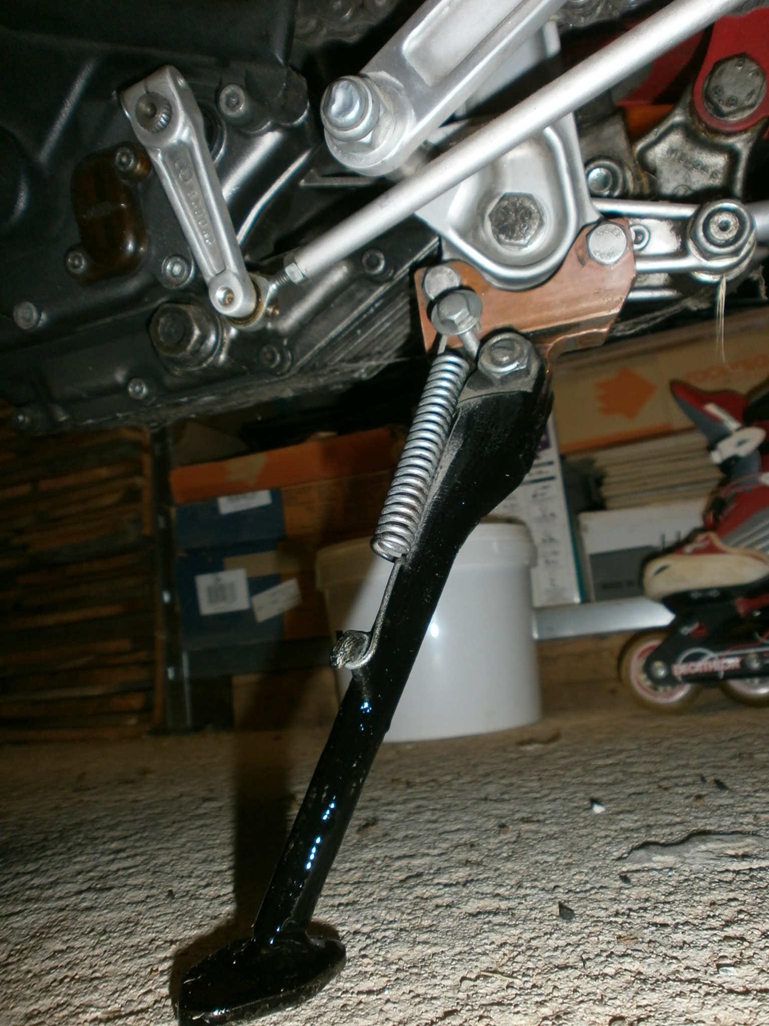

j'ai eu le même souci au fin fond de l'Ardèche. Remplacée par une platine en cuivre de 10mm (CuA1, que ça de dispo à l'époque au boulot)et une béquille de 600 mostro, n'a pas bougé depuis.

Yes je la sort de mon stock demain, je t'expédirais: l'ensemble support béquille bien sûr il ont vécu mais sont en bon état. le support est renforcé tu verra j'avais doublé la platine en acier avec une plaque de 5 mm pour eviter que ce qui m'était arrivé ave celle d'origine se reproduise ( plié une première fois puis cassé net en démarrant au kick)

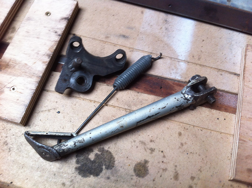

j'ai expédié ça à Allan
- Bequille.jpg (169.35 Kio) Vu 44581 fois
