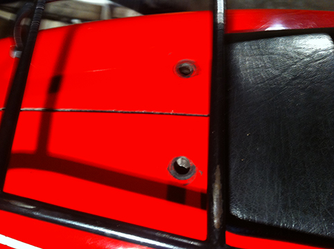

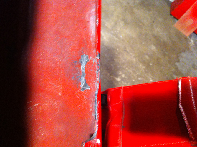

Tu te retrouve devant ça une patte cassé et sans doute une fissure apparente
- Cassé.jpg (371.33 Kio) Vu 48120 fois
- Fissure.jpg (192.98 Kio) Vu 48120 fois

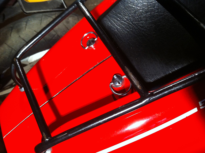

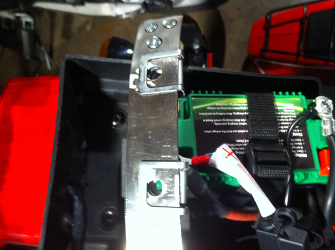

j'ai fais ça, un arceau avec deux attache Zeus, au départ j'ai mis deux vis, tu peu aussi envisger de monter des vis ou des zeus sur le côté.
moi l'arceau me permet le montage du porte paquet.
- Fixation.jpg (306.87 Kio) Vu 48120 fois
- Zeus.jpg (257 Kio) Vu 48120 fois
- Trous.jpg (123.98 Kio) Vu 48120 fois
- montage.jpg (253.28 Kio) Vu 48120 fois

elle n'est pas si cassée, il reste un morceau de la patte tenant le caoutchouc

tant mieux pour toi, mais ça fini toujours par casser un jour ou l'autre, j'en ai user 3 comme ça. et je ne suis pas le seul à qui cette blague est arrivé

Pour ça, moi je ferait plutôt une patte en cornière d'alu collé à l'araldite, c'est ce qui aura le plus de chance de tenir
Le plus ennuyeux dans l'histoire c'est la fissure apparente sur le côté que ça entraine la plupart du temps, regarde bien la première photo.

voilà, je pensais bien faire comme ça, une pièce rivetée sur le morceau restant, pour l'instant je suis dans le carbu, nettoyage ultrason fait, je doit commander la pochette de joint complète.
Re: selle Saturno
si ça ne t'ennuis pas d'avoir des rivets apparents... prend en qui soit quand même un peu large, ou opte pour des vis plate c'est ce qu'ont fais Hervé et Monique chacun de leur coté.

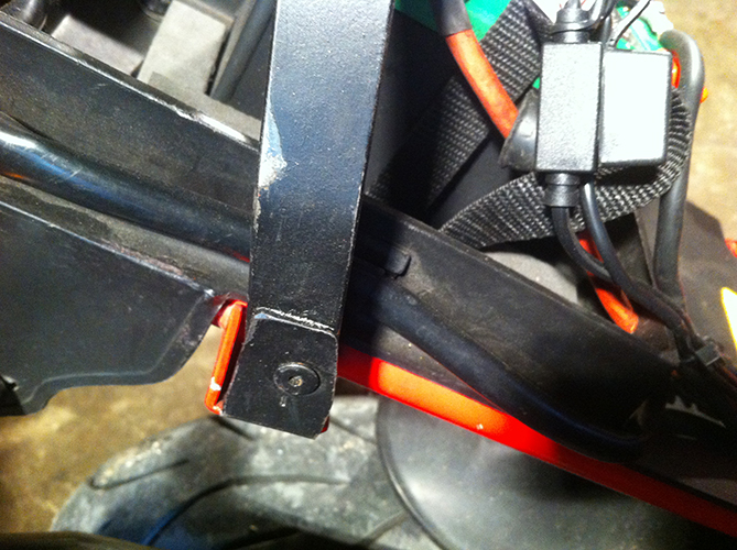

Salut à tous.
J'ai démonté ma selle pour charger ma batterie, je n'ai pas de signe précurseur de casse, Juju qu'est-ce que tu as fait finalement pour guérir la patte cassée?
J'ai l'impression que certaines des pattes qui sont rivetées sous la coque sont fissurées.
Quelle solution préventive adopter?

En vérifiant ma coque au niveau des petites platines rivetées d'origine, sur la partie arrière horizontale elles sont nickel, par contre sur la partie verticale derrière le siège il y a trois pattes de cassées sur quatre.
C'est pareil sur les vôtres?

Non jamais cassé aucune de ces pattes,

Tu peux essayer en grattant bien la peinture avec un gros papier de verre de coller à l'araldite une plaque de PVC ou d'ABS pour couvrir la fente. Fait juste attention que la colle ne fuite pas à travers.
l'araldite sur l'ABS ça tien moyen à l'effort mais j'ai déjà réparé un cache latéral comme ça sur ma Morini il y a 30 ans et ça tien toujours.

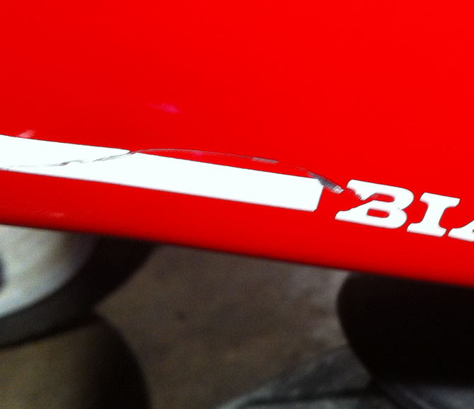

Le logo gilera de ma selle était déjà fendu qd je l'ai acheté et le reste nickel.

J'ai eu un rabais de 500€ ( le mec venait de la faire tomber dans son garage -rappel auto béquille- et la bulle était rayée aussi). C'est toujours la même bulle

Bref Juju C'est ton autocollant qui tient ta coque!!!
