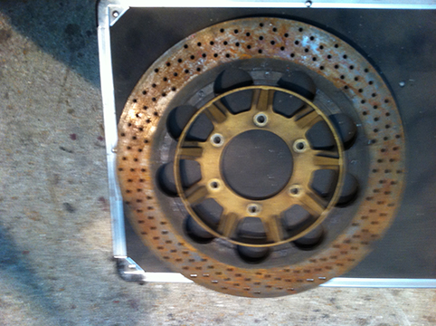

Je vais faire une Photo d'un disque vraiment usé, vous allez voir qu'il en faut vraiment avant que ça tourne autour de la frette.
Re: vidange huile de fourche saturno
Vous aller voir jusqu'où l'usure peut tenir. Ce disque a roulé plus de 60000km, en fait quand je roulais et que le soleil était bas sur l'horizon je voyait l'ombre du disque sauter, c'était très impressionnant. Je sais que j'ai un peu trop insisté. Je l'ai remplacé par le disque de Laverda Jota (tout en bas) payé 1000 f au lieu des 2000 du disque d'origine, je pense que ça a dû ce faire en 94 ou 95.
- Disque 1.jpg (193.88 Kio) Vu 59204 fois

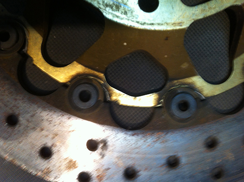

- disque2.jpg (170.58 Kio) Vu 59204 fois
- Là on vois qu'il va fini par tourner autour

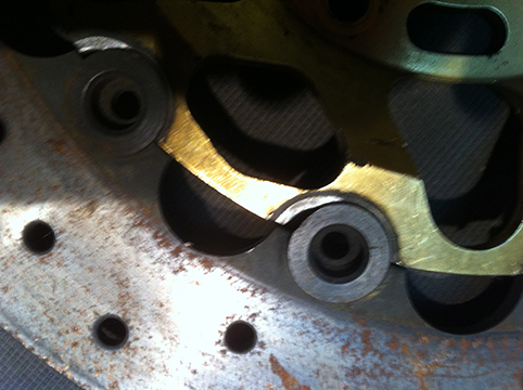

- disque3.jpg (159.49 Kio) Vu 59204 fois
- le jeu latéral est énorme, le bruit aussi

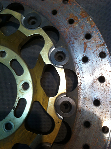

- disque4.jpg (191.77 Kio) Vu 59204 fois
- Disque de Laverda Jota 1200 il est rigide mais le freinage est moins brutale, ça va très bien en fait plus cool.
