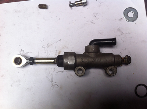

Bien il a quelque temps j'avais acheté un maitre cylindre de 1000 Tomcat dans une bouse c'est un NISSIN de 14 /entraxe de 50 mm j'ai l'impression que c'est le même sur pas mal de Japonaises et nottament sur la 650 Freewind Suzuki

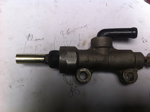

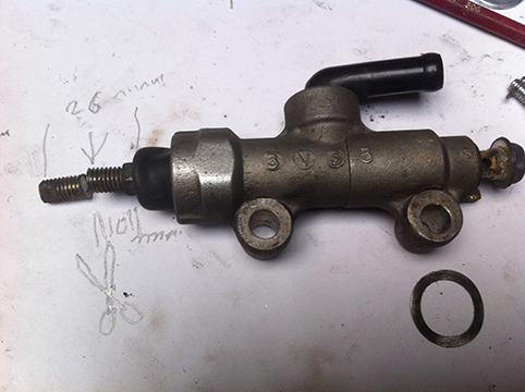

Le poussoir ne se démonte pas c'est une tige fileté de 8mm elle mesure 26 mm
pour la racorder à la pédale je lui monte deux éléments. Un tube tareaudé acheté en magasin de bricolage et une rotule unibal, ça éxige de couper la tige de commande à 10 mm.
- 2.jpg (124.51 Kio) Vu 19891 fois

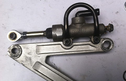

Re: Modif maitre cylindre AR Saturno

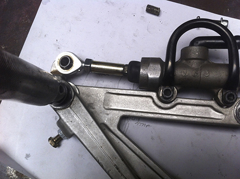

Avec la rotule
- 3.jpg (124.05 Kio) Vu 19891 fois

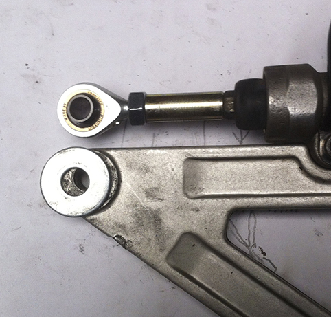

à partir de là on peu monter l'ensemble sur la platine
- 4.jpg (144.97 Kio) Vu 19891 fois

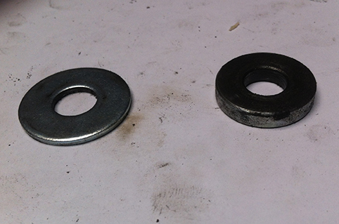

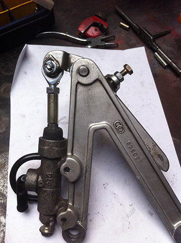

Maintenat il faut monter la pédale. la il faut remplacer la rondelle de callage de 4 mm par une rondelle de quincaillerie standard. Sinon ça met le poussoir de travers.
- 5.jpg (119.48 Kio) Vu 19891 fois

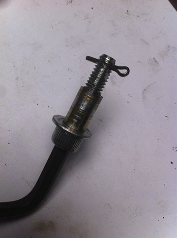

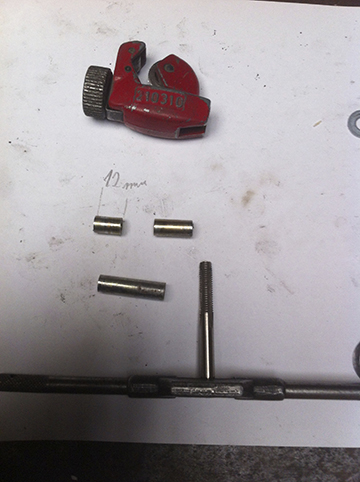

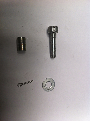

Il faut créer une goupille pour ça je prend une vis de 6 x 30 je la perce au bout pour lui monter une goupille fendu. et je rajoute sur 12 mm de son filletage un surépaisseur pour ratraper le jeu dans la rotule qui est une de 8mm.
Là c'est facile à faire je prend le même type de tube tarreaudé qeu pour la tuge de commande mais en 6mm je la coupe à 12 de long (l'épaisseur de la rotule) je le fais au coupe tube c'est le plus clean.
Le tarreau c'est pour reprendre le filetage après la coupe.
- 8.jpg (122.74 Kio) Vu 19890 fois
- 9.jpg (131.93 Kio) Vu 19890 fois
- 10.jpg (133.49 Kio) Vu 19890 fois

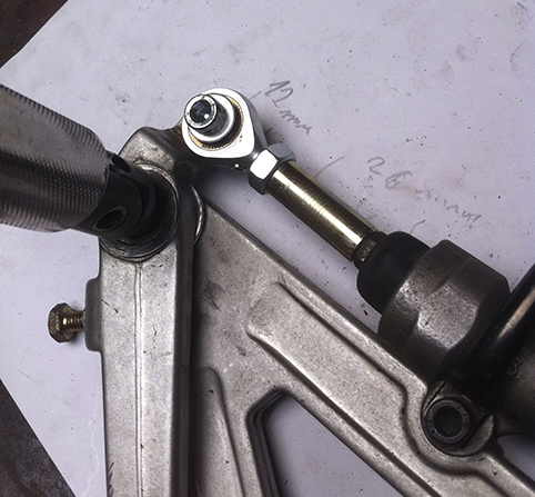

à partir de là je monte la pédale
- 11.jpg (172.14 Kio) Vu 19890 fois
Je place la goupille
- 12.jpg (196.84 Kio) Vu 19890 fois
Et voila le travail
- Fini.jpg (163.09 Kio) Vu 19890 fois
