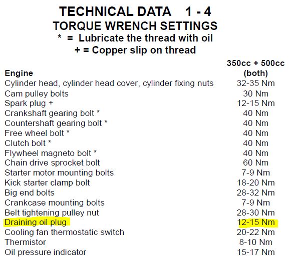

Tu as cassé le bouchon à 10Nm ?? c'est quasi impossible, une vis de 6 résiste à 10Nm largement.
Et la préco est même plus forte: 12 à 15Nm.
=> Normalement à 10 Nm rien ne doit t'arriver....

En même temps, 10Nm c'est très peu, pas impossible que la vis avait une faiblesse. d'ailleurs, je me suis toujours demandé en quelle matière il était.
