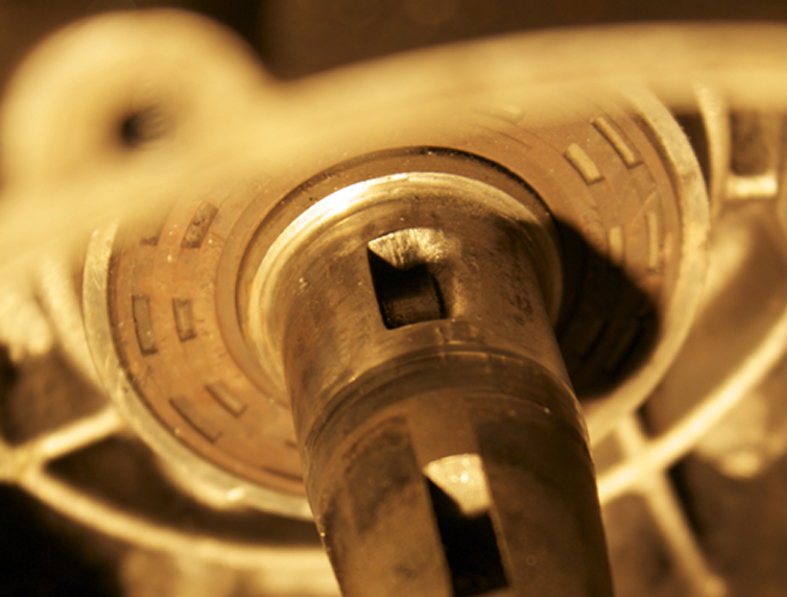

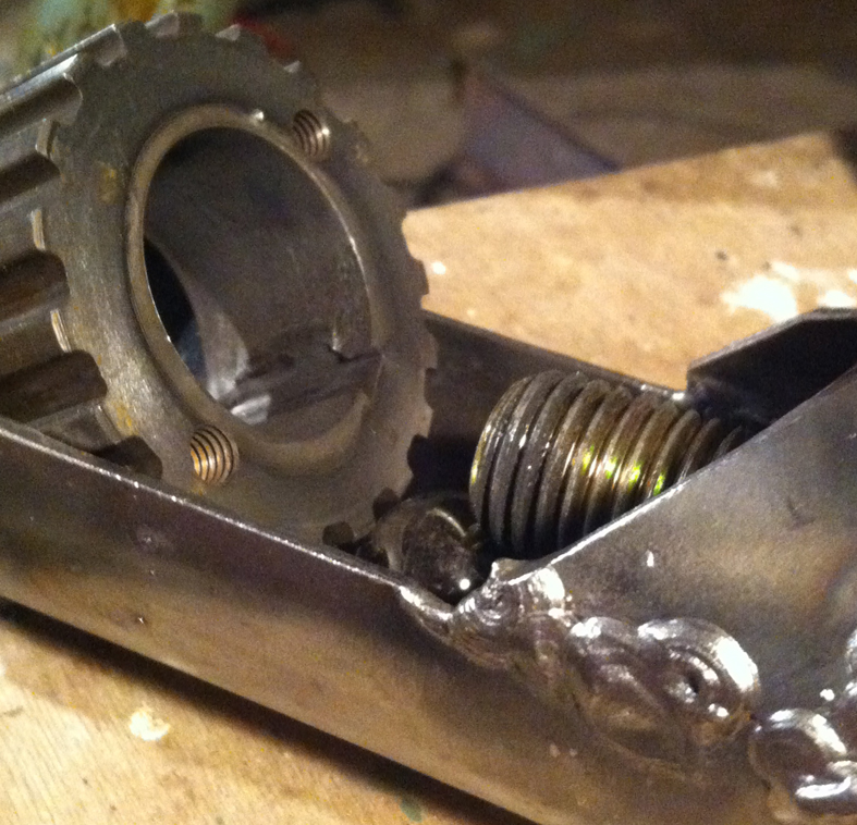

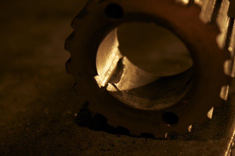

Je crois qu'on peu laisser tomber la clavette, comme on peux laisser tomber l'idée de remonter ce pignon et même ce vilo. voir ci dessous.
le démontage à été difficicile j'ai fabriqué un outil du type de celui vendu par Piaggio, je l'ai cassé 3 fois, tellement ça forçait.
normal il y avait un bout de vilo qui coinçait.
Je pense maintenant que tu avait raison Lilian c'est le blocage moteur qui à entrainé le décalage du pignon, pas l'inverse. En tout cas c'est mort pour ce vilo alors soit je monte le vieux moulin avec la culasse refaite, soit je monte le moteur de NW mais là j'ai un problème de pompe à eau. Les deux que j'ai ici sont trop petite. il faut donc que j'en trouve une soit en achat soit en échange.
vilo 427.jpg (243.88 Kio) Vu 30156 fois
Aucune trace de la clavette
Pignon + arrache.jpg (447.53 Kio) Vu 30156 fois
Pignon 427.jpg (216.45 Kio) Vu 30156 fois

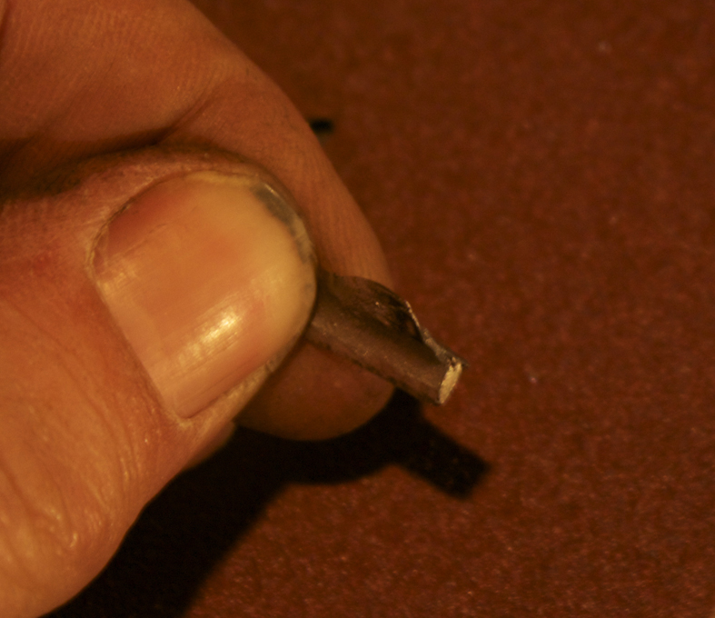

Ça c'est le morceau de vilo qui manque sur la photo du haut
Morceau .jpg (295.21 Kio) Vu 30156 fois

C'est quoi Franck que tu tiens dans tes doigts ?

levrier-noir a écrit :C'est quoi Franck que tu tiens dans tes doigts ?
Un bout de vilo, celui qui a sauté quand ça à bloqué.

Lilian a écrit :. un gros ressort comme ça coincé dans une chemise de cylindre ou entre deux pignons de boite c'est très moche.
:?: :?: :?: :?: :?: :?: J'suis sûr que t'en as déjà retrouvé dans le conduit d'admission aussi ?! :mrgreen:
Re: Saturno Cassé
Non mais le cylindre oui. Luca m'en à montré un et c'est pas beau à voir.
A partir du moment ou le machin est éjecté (et il part comme une flèche) il à de bonnes chances d'aller très loin dans le moteur.
Alors tu rigoles autant que tu veux, tu me prends pour un taré si tu veux mais pour rappel, a 1 cm des ressorts, il y'a ça:
Tu sais, c'est un gros trou pour que l'huile puisse passer.
