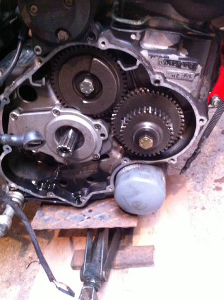

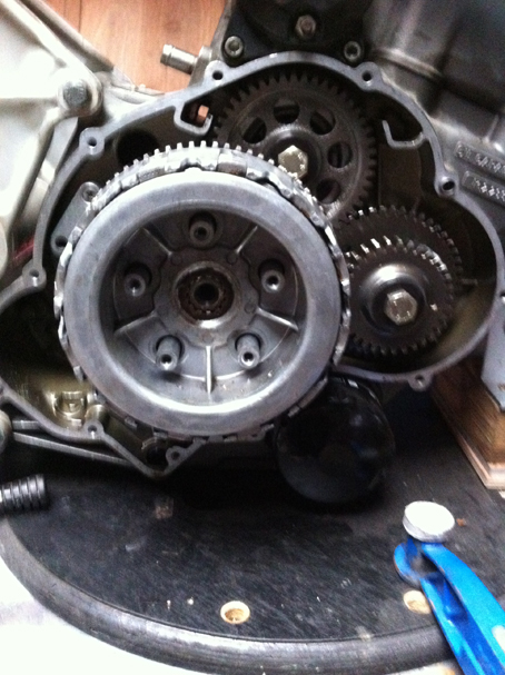

Cet aprèm j'ai monté un embrayage et l'arbre de kick avec le carter de Saturno sur le moteur de NW ç'est bon et j'ai pu remonter le joint du moteur de NW il est sorti tout seul en entier comme un grand.
Le seul souci que j'ai eu c'est qu'il m'est impossible de démonter l'embrayage sur ma Saturno N° 427 je ne comprend pas j'au du prendre celui de la vielle, lui il est sorti sans problème.En même temps j'y gagne un embrayage qui n'a que 5000km au lieux de 25000 parce que je l'avais changé juste avant d'arrêter de rouler avec la moto.
Là je veut bien que tu me dépanne. On vois en MP comment on fais?

Au vu de la photo ....profites en pour monter "l'isolastic" ....Franck Lagaroje a écrit :Ça avance
Sinon, 32 Nm ça ne me paraît pas improbable .... le mieux en cas de doute c'est d'y aller progressivement en trois ou quatres passes .

Maintenant j'ai un autre problème, quand j'ai démonté le volant moteur de NW il y avait 3 rondelles N° 16 au lieu de 2. je viens de regarder la microfiche ça parait bisare et en plus deux rondelles étaient montées juste l'une dans l'autre ça faisait juste une surépaisseur.
Bon maintenant c'est fais j'ai pigé j'ai serré à 3,2 N/m et j'ai demandé à un copain de vérifier que ma clef était bien réglé.

Pour les rondelles, il y en a 3 d'origine montées en vis à vis : ( ) (
Re: Saturno Cassé
je me suis mal exprimé sur les rondelles il y a la grande "15" qui cale la courroie et 3 plus petites "16" qui étaient monté ( ))( c'est comme ça qu'elles sont sorties. sur la part liste il y a la grande "15" qui cale la courroie et 2 plus petites " 16" ça donne ça ( )( comme tu dit.
Alors elles sont mal monté ou il y en a une de trop? Sur le moteur de Saturno il y a la grande et 2 petites. Je pose toutes ces questions un peu con parce qu'il y a pas mal de différences entre les deux moteurs quand on peu les comparer, je me méfis de tout. je vais de surprises en surprises.
Pour le serrage, relis encore "Nm" ce n'est pas N/m ni daN,m ni N,m c'est pour ça que je ne comprend pas.
- le pignon d'entrainement de balancier est allégé
- Saturno.jpg (232.44 Kio) Vu 44508 fois
- là, on a affaire à du lourd et il y en d'autres genre le diamètre de la queue de vilo
- NW.jpg (223.78 Kio) Vu 44508 fois

Je confirme pour les rondelles Poulie () ( Volant magnétique
