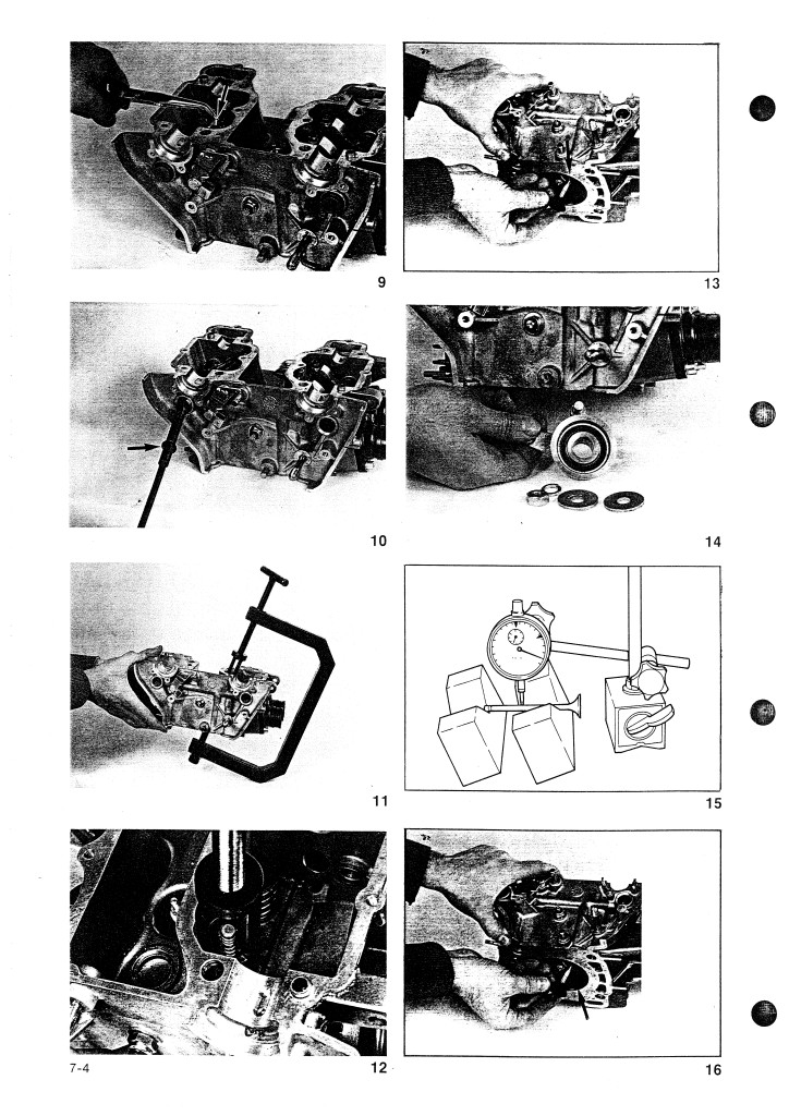

Si tu as besoin j'ai un comparateur pour vérifier le jeu des guides .Franck Lagaroje a écrit : Il a juste remarqué une petite usure du cylindre en haut vers l'avant, mais vraiment c'est rien du tout surtout que je lui ai confirmé l'absence de consommation d'huile. Et en revanche il ma dit que les poulies d'arbre étaient usées par les courrois.

Très bien le comparateur pour contrôler les soupapes surtout que Gilera indique une méthode de contrôle très intelligente qui évite les erreurs que l'on peut faire en contrôlant une cote au micromètre:
http://www.gilera-club.com/index.php?pa ... 4T090.html
Penser aussi à contrôler les ressorts.
Par contre GILERA ne dit rien concernant les guides.
Par précaution et si les soupapes sont bonnes, je les remplacerait sachant que ces pièces sont disponibles et peu couteuses. En plus les actuels sont meilleurs que ceux d'époque et sans une solide expérience et selon des méthodes un peu empiriques il est a peu près impossible de les contrôler.
En fait, une fois dégraissé le gars expérimenté va jauger au doigté le jeu radial selon X et Y et voir s'il y'a une différence importante.
Moi je n'ai pas assez l'habitude et j'ai tendance à remplacer par précaution. Le comparateur c'est un peu du flan pour les guides. Évidemment ça se fait avec des soupapes en état puisque, elles, on peut les contrôler selon la méthode ci dessus.
A ta place je vérifierais les soupapes et si OK, dégraissé et direction Jean Souper, le gars en aura pour 2 secondes et s'il a besoin de fric te dira »oula, faut tout changer là sinon tu vas le prendre dans la gueule» ou alors s'il à trop de boulot et ne veut pas s'emmerder pour 50€ « Mééé t'inquiète, il peut encore faire 10000000 de km ce moteur!!!» Dernière hypothèse, il est honnête et consciencieux et te donne un vrai avis de pro

Lilian a écrit :Très bien le comparateur pour contrôler les soupapes surtout que Gilera indique une méthode de contrôle très intelligente qui évite les erreurs que l'on peut faire en contrôlant une cote au micromètre:
Les soupapes se contrôle au "palmer" ou micromètre pour les journalistes...mais pas le jeu entre guide et soupape
Les soupapes ( la queue) est pratiquement inusable...contrairement aux guides et franchement je ne vois pas l'intérêt de les changer (vu que la machine à peu de kilomètres) .... je ne sais pas si les nouvelles sont meilleurs que les anciennes ....![]()
j'ai un léger doute vu qu'aucun développement à suivi la fabrication de ces moteurs ...enfin bref ....
Pour le jeu...le constructeur donne un jeu maxi (encore une fois vu le kilométrage et si il n'y a pas eu d'avarie majeure...ça ne devrait pas avoir dépassé la côte d'usure maxi)
Le comparateur ce n'est absolument pas du flan mais le seul moyen de contrôler le jeu entre soupape et guide
Si la soupape morfle c'est au niveau du siège mais au niveau de la queue...c'est le guide (laiton contre acier trempé) qui morfle en toute logique.
Souper est compétent...mais effectivement il ne faut pas être pressé...il m'a gardé le moteur de la Bimot 8 mois !
Si tu es pressé, il y a " Rectif 2000" à bois colombes ...les délais sont "normaux"...une petite semaine.
Si tu veux je peux te prêter...(ou tu passes à la maison) le marbre, les X et le comparateur...si ça peux t'éviter un aller retour à Montgeron

Et pour la nouvelle, vu que les soupapes on fait bisou piston, un contrôle de rectitude des soupapes et aussi des guides est de bon aloi. ça se met en porte a faux et ça tasse les guides quand ça tape ces choses la.
Enfin, moins sur les moteurs actuels avec les guides en acier. Car, de nos jours et depuis 20 ou 30 ans les guides ne sont plus en bronze. Donc si pendant près d'un siècle les mécaniciens (et journalistes) ont eu l'habitude de considérer que la soupape avait le dessus sur le guide, ce n'est plus vrai aujourd'hui. on a 50% d'usure de chaque côté.
En mécanique lourde ils ont même pris l'habitude de monter des soupapes plus tendres que leur guide car c'est tout de même plus facile a changer. Sur ces moteurs, le profil d'usinage de la soupape et un certain angle d'attaque de la came font même tourner la soupape pour répartir l'usure. Il n'est pas rare lorsqu'on doit déculasser un moteur de tracteur a 20000 heures de changer les soupapes mais pas les guides car ces pièces sont peu coûteuses et que cela ne va demander que 30 minutes de plus sur un opération de 30 heures.
Donc, tordons le cou aux vieilles idées reçues.
Sur un Bi4 on contrôle la soupape au comparateur sur des vés et pour l'usure des guides, rien n'est indiqué dans le manuel d'atelier. Cela signifie que le mécanicien moto n'est pas équipé pour cela. Il va donc s'adresser à un spécialiste lorsqu'il à un doute sûr les guides.
l'on me répondra qu'une tolérance d'assemblage est indiquée dans le manuel des normes et données. Cela n'indique en aucun cas comment contrôler ces cotes car l'équipement d'un atelier de mécanique ne permet pas ces mesures. Ni micromètre dans une salle tempérée, ni jauges d'alésage (le micromètre d'extérieur ou alésomètre n'existe que pour des valeurs supérieures a 30mm). Le manuel d'atelier recommande un examen visuel de ces pièces.
Soyons modestes et reconnaissons nos limites de mécanicien amateur. Même équipé d'un comparateur.
- Messages : 3985
Re: Saturno Cassé
L'examen visuel...pour des pièces usinées au 100 ieme j'y crois pas trop !Lilian a écrit :.
Pour controler l'usure d'un guide, c'est assez simple (manuel d'atelier Ducati)...mais ça doit être la même chose pour les autres ...enfin les bons manuels pas ceux qui se contentent d'un examen visuel.
Tu mesure le diamêtre de la queue de soupape, tu positionne la soupape dans son guide à mi course et tu mesure le jeu entre soupape et guide au comparateur. ...toutes les données (diamètre, jeux maxi etc..) sont fournis par le manuel.... il y a même un jeu mini (si les guides ont été changés) et pour le coup il faut un alésoire correspondant si le jeu n'est pas suffisant.
Et bien sûr il est conseillé de faire rectifier les sièges plutôt que de faire un rodâge (sièges acier oblige)
Re: Saturno Cassé
Bon, franchement tu ne veux pas lire ce qui est indiqué dans le manuel GILERA?
Avec toute mon expérience, si Ducati indique encore cette manière de faire ils prennent les gens pour ce qu'ils ne sont pas. Des rectifieurs expérimentés équipés d'un labo de mesure tempéré.
SI Gilera se contente d'un examen visuel c'est parce que, a moins de connaitre vraiment le métier de rectifieur, tu n'es pas capable de faire cette mesure et d'en déduire un diagnostic précis. Quand bien même tu aurais suivi le manuel à la lettre.
Il y'à une raison très simple à cela. Avec ton comparateur tu vas placer ta touche en un point précis avec ta soupape dans une position donnée. Mais tu dois contrôler ta soupape dans différentes positions. Le simple déplacement axial de ta soupape suffit a déplacer le comparateur d'une valeur similaire a la tolérance que cherches a mesurer.
Et j'ajoute que cette méthode de mesure dépend énormément de la quantité et de la qualité de l'huile présente entre guide et soupape ainsi que de la force du gars qui fait la mesure. Elle est très empirique et un gars expérimenté le sentira au doigté. Celui qui n'est pas expérimenté, même avec toutes ses mesures ne fera que perdre son temps.
Je l'ai pratiquée un temps. Maintenant je dégraisse a fond, je fait gigoter avec mes doigts, je regarde bien attentivement et si j'ai des doutes, rectifieur.
Pareil pour un vilo assemblé. tu lui donne un coup de poing sur le casque et si ça fait du bruit tu envoie chez le rectifieur (ou tu changes bielle et maneton) .
C'est exactement le même cas. Tu ne peux pas faire la vraie mesure qui est un jeu radial donc tu mesure un espèce de mouvement de porte a faux qui ne signifie pas grand chose et peut facilement être mal effectué et encore plus facilement mal interprété. Cela génère de la confusion plus qu'autre chose.
D'ailleurs un atelier de rectif bien équipé utilise un palpeur pour ce type de mesures.
Franck à eu exactement le bon réflexe. Montrer sa culasse a un pro. Ensuite, avec ton comparateur il peut contrôler les soupapes avant de déranger le pro pour rien.
Un peu de modestie des fois ça ne fait pas de mal.
En plus ça t'avance a quoi de diagnostiquer des guides usés? Tu as le matériel pour les remplacer?
Le mécanicien fait un examen visuel, en cas de doute, des mesures sommaires et si le doute est confirmé, direction le rectifieur.
ENfin, un examen de surface dit visuel a l'ongle permet de détecter des défauts d'aspects de l'ordre du micron. DOnc bien plus qu'un comparateur. Une queue de soupape rayée, cela se voit a l'oeil et se sent a l'ongle alors que le micromètre ne détectera pas forcément le défaut s'il est en creux.
