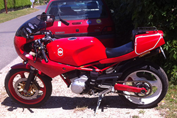

Petit trajet aujourd'hui et petit tracas. tout va bien en gros depuis que j'ai remonté Saturnouest. Passé les histoires de batterie Lithium à la cons que j'ai fini par bazardé et remplacé par du conventionnel, j'ai de temps en temps de très courtes coupures moteur à pleine charge. et tout à l'heure la belle c'est carrément arrêté de fonctionner sur l'A4, j'étais à environs 120 130.
je me gare sur la B.A.U je coupe le contacte, le remet, appuis sur le bouton et ça repart. fin du trajet sans souci.
Arrivé à la maison je sort selle et réservoir pour changer de gicleur parce que je suis en phase recherche de baisse de conso, oui j'ai un autre problème, c'est qu'elle tête 7,5 l au 100.
là je met la main sur le CDI il est plus chaud que le tube d'échappement alors que ça fais 20 minutes au moins que j'ai coupé le moteur.
Normal?
Pas normal?
Autre question que je me pose: en montant l'allumage de NW j'ai laissé la bobine de saturno.
Es un un problème?

Pour le CDI, ce n'est pas normal. Niveau électrique, ce qui devrait chauffer le plus, c'est le régulateur.
Pour la bobine, je n'ai pas d'idée, si ce n'est de comparer les caractéristiques.
Re: Saturno Cassé
Merci de ta réponse, en fait je l'avait déjà eu par un copain au tel, et j'ai déjà changé de CDI j'en avais un de RC 600.
Je ne sais pas si c'est parce qu'il n'a pas la même courbe d'allumage mais ça marche encore mieux d'ailleurs. Peut être qu'il est plus en accord avec le diagramme des Arbres à cames de Saturno. C'est plus rond on sent plus de coffre et c'était déjà bien avant avec celui de NW.
