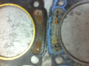

ça valide la fiabilité du montage. Au fait, le joint de culasse, c'est celui du NW ou Sat ?
Messages : 7167
Re: Saturno Cassé
là les deux joints sont supperposé

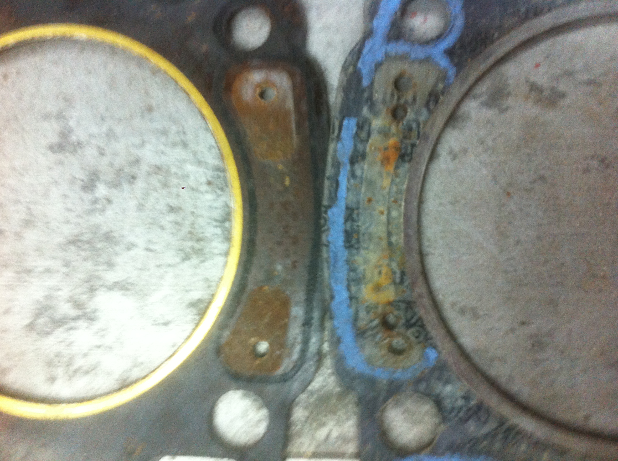

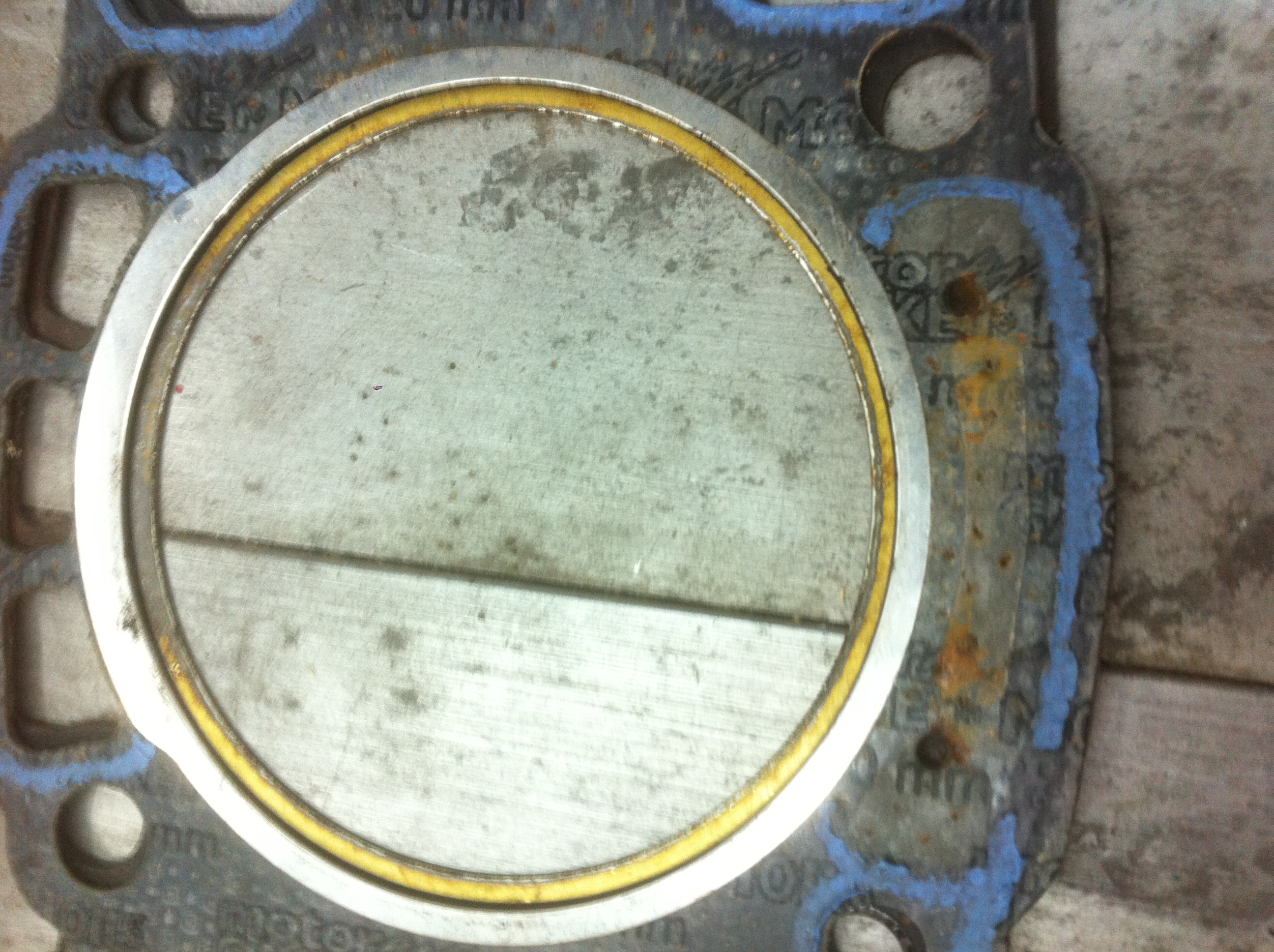

 Joint de NW alésage oblige, mais il faut percer 2 trous de 4 mmde chaque côté de l'arrivée de la pipe d'admission. pour assurer le passage du liquide de refroidissement sinon la culasse chauffe.
Je ne l'avais pas fait, en roulant no problème en ville et dans les bouchons gros problème, j'ai regarder les vidéo de Garagien et j'ai vu sa solution, j'ai ressorti le moteur et fait pareil.
le bleu c'est celui de NW maintenant il a 4 petit trous
