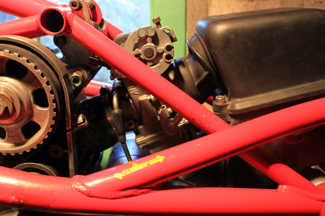

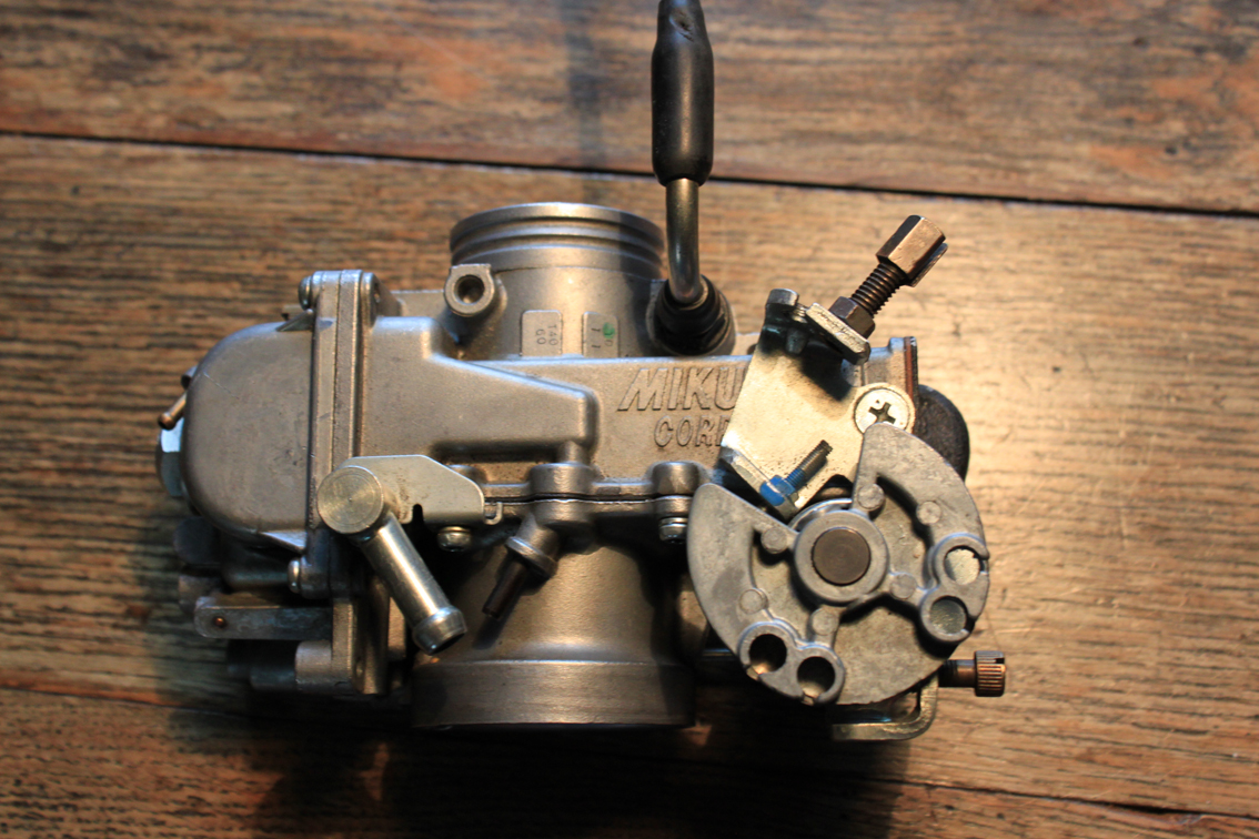

Bien que Saturno fonctionne plutôt bien je n'ai pas pu résister (ça a été compulsif) à l'achat d'un Mikuni T40 Quasi pour 120 ZORRO on va voir ce qu'on va voir... si j'arrive à le régler, déjà il monte entre la pipe et le filtre d'origine c'est pas mal.

pourtant je m'étais juré que je la tripoterais pas celle la. Mais la tentation a été trop forte reste à trouver qui l'a déja fais parce que les réglage dedans sont prévu pour une Harley et je ne sais même pas laquelle

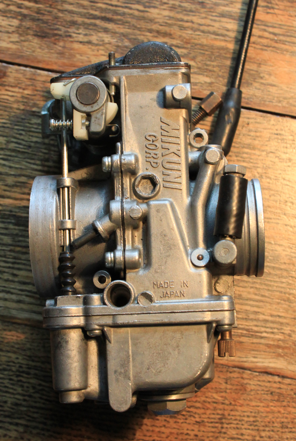

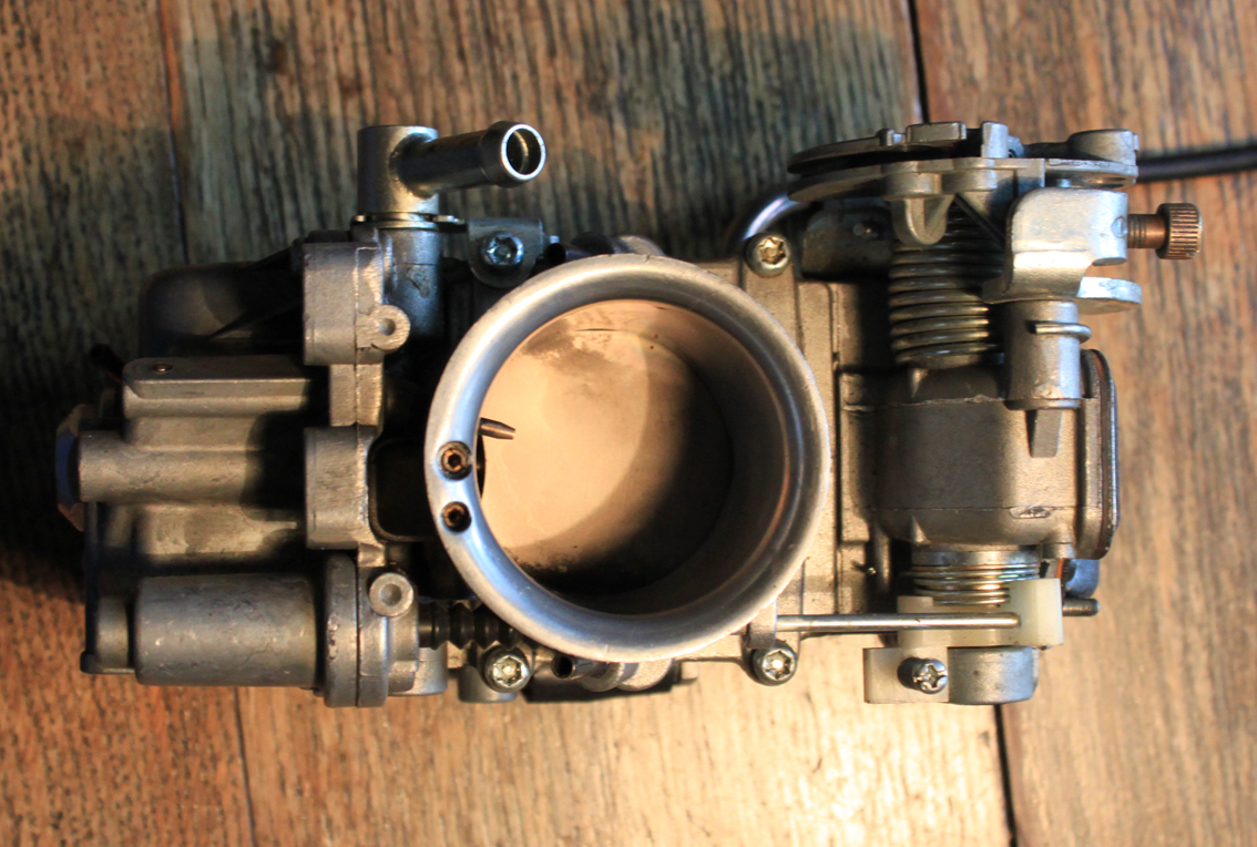

Le craburator que j'ai acheté n'est pas un TM 40 mais un T 40 à pompe de reprise et en fait je ne m'inquiète plus trop, je l'ai d'abord fait nettoyer et j'ai bien fait c'était tout vert dedant, et j'ai discuté avec le patron du magasin Yam qui me l'a fait, on a regardé et les gicleurs sont les mêmes que sur les D'ell Orto j'en ai un tas en stock il y a un 160 dessus et j'ai 138 145 150 165 170 et 180 dans une boite, ça devrait le faire.
j'ai des gicleurs de ralenti aussi.

Y'a une différence entre T40 et TM40
Re: carburation saturno
je ne sais pas mais il y a tellement de modèle au catalogue
Bon autant pour moi les gros gicleurs de D'ell orto ne monte pas les p'tits oui mais remplacer un 160 par un 48 ne vas pas me faire avancer baucoups.
dans l'immédiat le premier chantier de toute façon c'est la fabrication des câbles, accélérateur et starter, l'arrivée du câble de gaz au carbu est déjà réaligné.
