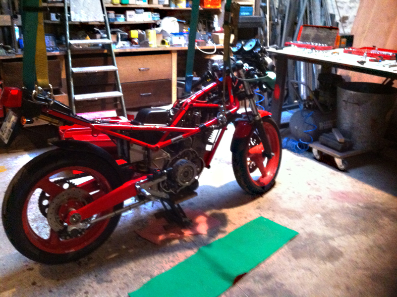

Me voila reparti à démonter la 427, celle avec laquelle je roule depuis 2009 qui à 25000 km et dont le moteur c'est bloqué au mois de septembre ou octobre je ne sais plus. Ça c'est le préambule pour être plus clair.
Donc installation dans mon atelier et suspension au plafond? là j'ai trouvé un nouveau truc super pratique. j'ai monter des anneau de levage dans les fixation latérale de carénage et de selle, c'est top. ©'a vas me resrvir le jour ou je la charge sur une remorque ou sur un wagon de train auto.
démontage 1.jpg (480.49 Kio) Vu 29704 fois

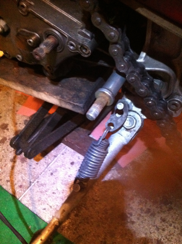

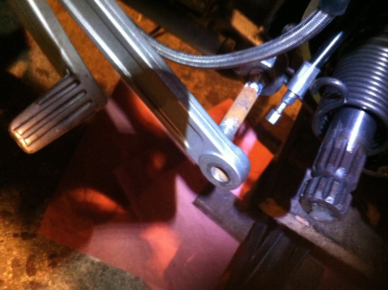

tout c'est bien passé jusqu'à ce que je tombe sur un os, et franchement je ne m'attendais pas qu'avec si peu de Kilomètre et avec une moto qui n'a pratiquement jamais roulé dans des conditions difficiles et jamais quand il y a de la neige et du sel sur la route j'ai ce problème. la corrosion du tirant qui traverse toute la moto a l'arrière bas du moteur ça m'a pris presque 2 heures pour le sortir en douceur et ne rien abimer.
Je parle de ça parce que mes amis propriétaire de Saturno attendez vous au même problèmes si un jour vous délonté vos brêles. J'avais déjà rencontré ce fuchu problème il y a 20 ans. mais avec une motos qui avais 3 fois ce kilomètrage qui roulait tous les jours et par tous les temps y compris sous la neige. Donc ça n'avait rien d'étonnant, mais là franchement je ne m' attendais pas que ce soit à ce point.
Une fois sorti je vais encore y passé une demi heure pour sortir la pièce en alu et nettoyé ce truc
tiran inférieur.jpg (440.36 Kio) Vu 29704 fois
maintenant que le côté droit est démonté aucun moyen de sortir cette entretoise, il faut sortir le tout, c'est collé de chez collé.

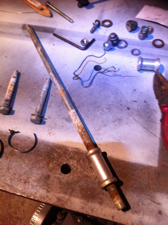

Je sort la platine et ahhhrgle!!! il faut déjà décaper la rouille l'entretoise en alu est soudé il va me falloir taper avec un jet en laiton sur le tirant. Un coup dans un sens, un coup dans l'autre et avec une massette, le maillet est insuffisant.
tiran inférieur 3.jpg (378.24 Kio) Vu 29704 fois
