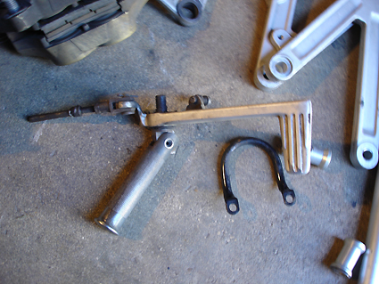

- Messages : 7408
Re: Un conseil ?
Désolé pour la photo hors norme et hors sujet, mais je ne comprend même pas ce qu'elle fait là, d'autant que le forum m'a laissé un message de refus...
- Messages : 7408
Re: Un conseil ?
Voila l'affaire. Un repose pied droit de 750 Ducati de 73, (y' a au moins ça de bon dans cette chiotte).
- repose pieds droit N°500.jpg (173.36 Kio) Vu 18850 fois
- Repose pieds droitsN°427.jpg (147.06 Kio) Vu 18850 fois

franco a écrit :Salut les gars
le kick reste en bas en cas d'échec et il faut le relever manuellement
ca vous arrive aussi ?
Oui sur les deux Saturno quelques fois le kick reste en bas sur l'une des deux (depuis peu d'ailleurs et pas tout le temps)...peut être que le ressort fatigue un peu
