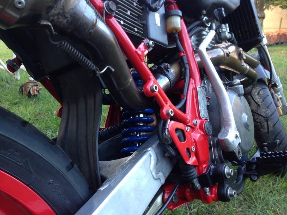

Messages : 3984
Re: Un conseil ?
Cadre et jantes rouges, ça a pas l'air mal ...tu peux nous mettre une photo ?! :P
